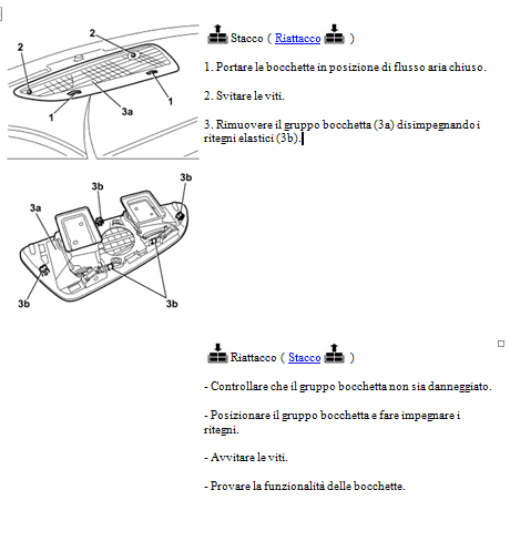

Sarebbe utile trovare uno schema d'officina per verificare come è realizzato il fissaggio .
Cattura1.PNGSpero di non essere arrivato tardi, questo riporta il manuale officina a riguardo dello smontaggio della bocchetta
Se il problema ,come ho capito, è che le viti girano a vuoto e non si svitano, dovresti, mentre le sviti ,mettere in tensione verso l alto l intero blocco di aerazione, mi spiego meglio, può essere che le viti siano state serrate troppo e forse non sono filettate sino alla fine ( verso la testa) quindi adesso girano a vuoto non facendo presa sul filetto ma sul nudo ferro liscio della vite. io farei una leggera leva con gli strumenti appositi scalzatori in plastica, in corrispondenza della vite, o il più vicino possibile e poi proverei a svitare , nella augurata ipotesi che alzando la bocchetta la vite riesca a prendere il filetto e cosi svitarsi
