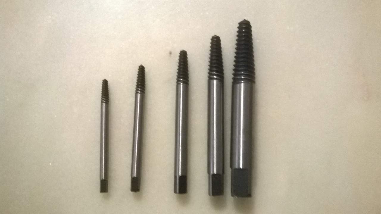

  5. Ci sono dei particolari estrattori conici con filetto mancino ,
    si usano per viti e bulloni spezzati ( prima forando poi avvitandoli nel foro )
    od avvitandoli nelle testa del bullone a brugola rovinato .
    sono lunghi dai 4 ai 6 cm a secondo del passo del filetto .
    Io il kit l'ho acquistato in negozio a 11 €
    foto Viti a brugola su plastica spanate - 1
  6. Grazie Rayman, li ho anch'io gli estrattori che dici tu, ma purtroppo li puoi usare su una vite particolarmente serrata e non come nel mio caso che gira a vuoto.Sembra che in pratica si sia attaccata della plastica al filetto della vite che non le permette di sfilarsi dal foro di alloggiamento, quindi io faccio per tirare anche se gira a vuoto e rimane giù.

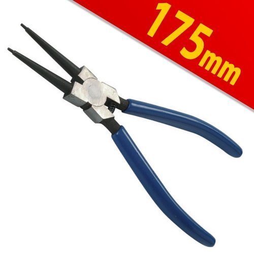

    Se non sono a testa tonda non le riesci a prendere con una pinza da seegger?
    foto Viti a brugola su plastica spanate - 3
    Tipo questa, x intenderci meglio ;)
