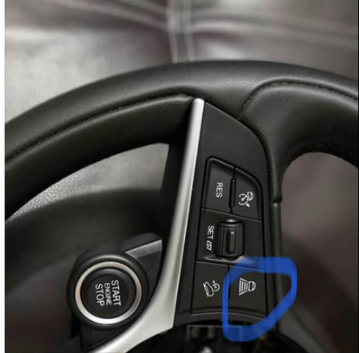

Buongiorno un informazione c’è qualcuno che sa come fare per attivare questo pulsante se serve una codifica in alfa ?io avevo il volante precedente senza questo tasto grazie

Non è attivo? Io ci ho messo qualche km a capire come funzionasse, mentre la portavo a casa. Una volta che hai impostato il cruise adattivo e la velocità desiderata con la levetta "set" premendo quel pulsante imposti la distanza da tenere da quello davanti. Sul display vedrai ad ogni pressione del bottone che il numero di tacche cambia
P. S. Se lo premi senza aver attivato il cruise non vedrai nulla sul display

È già attivo, confermo

Beh, ci sarebbe da capire se hai il Cruise adattativo o no. Se no, quel pulsante non serve a niente e non dovevano montarti quel volante con quel tasto. Se si, hai l'adattativo devi vedere se con Cruise accesso ad ogni pressione sul pictogramma della macchina sul quadro strumenti vedrai delle linee che si aggiungono o finiscono per diventare una e poi aumentano di nuovo. Si tratta della distanza da mantenere tra la tua macchina e quella che ti precede
