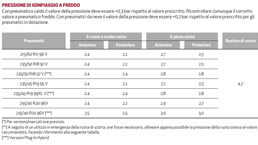

Banalmente hai controllato la pressione dei pneumatici, la pressione troppo alta può cambiare completamente il comportamento dello sterzo.
Reazioni: Louis 63
In verità su Tonale la pressione dell'asse anteriore è e deve essere ben diverso dal posteriore (come da indicazione di casa madre)
Integro quanto scritto da Louis. Facci sapere se migliora.
    23.6 KB · Visualizzazioni: 115
Reazioni: Louis 63
