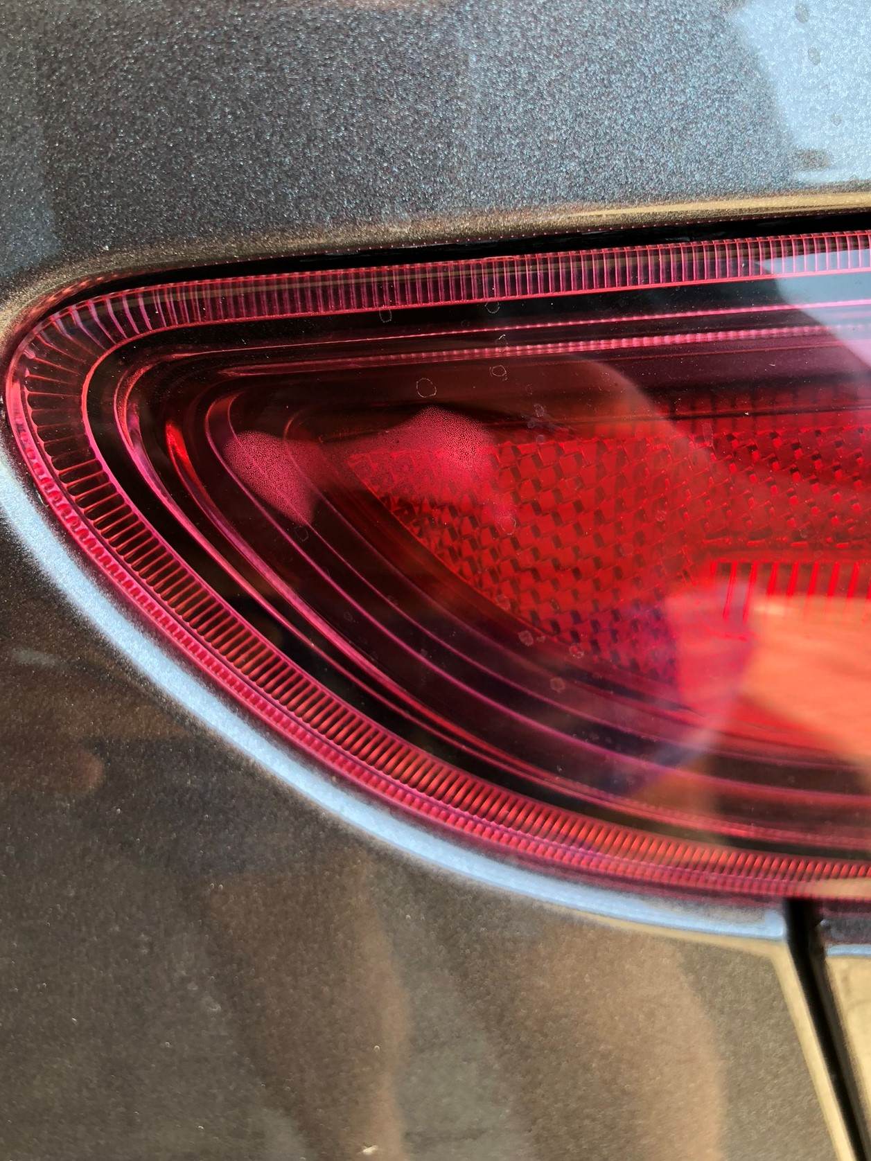

In tale occasione ho segnalato anche che il faro posteriore fa condensa ma per loro anche questa e' una caratteristica.

Cambia concessionaria. Se la condensa è lieve allora potrebbe essere normale perché in alcune condizioni il faro non riesce a smaltire subito l’umidità che si crea naturalmente. Se invece vedi le goccioline allora va sostituito. Per il cigolio va solo individuata la causa per risolvere. Puoi mettere una foto della condensa?

Non è assolutamente una caratteristica, concordo. Ma per capire ci vorrebbe una foto
Questa è la foto
Allora ti confermo che questo non è un problema. Magari è già sparita o sparirà presto. Devi solo risolvere il problema del cigolio al volante
