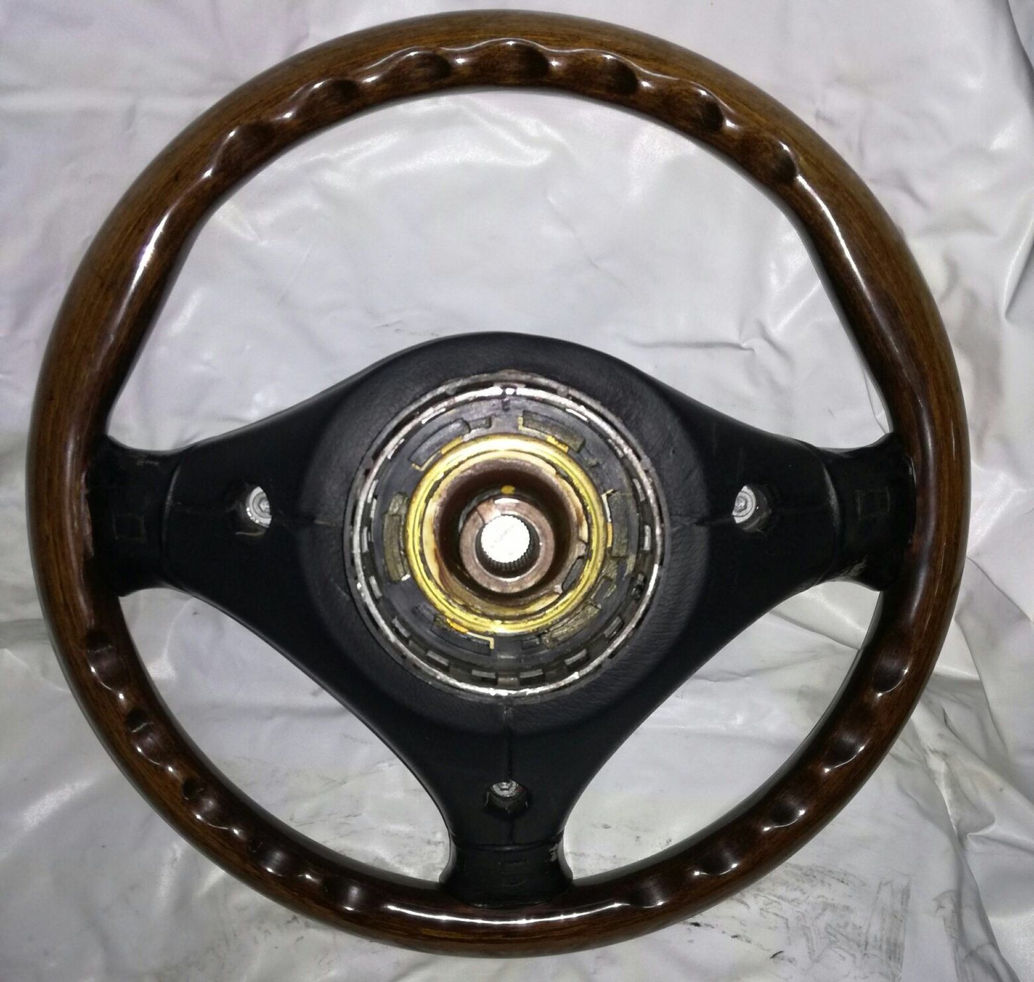

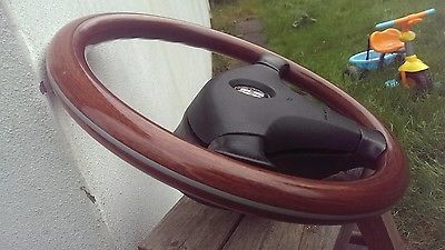

Ragazzi buonasera vi allego due foto di un volante che sto per acquistare...io ho possiedo una 155 1.8 TS del 94 secondo voi questo volante va bene? A me sembra della 156...

Accertati da quale auto proviene, perchè la 155 ha lo stesso millerighe e mozzo della 145-146, ma con 156 147 166 e gtv sono diversi e non montano...
Si ma quello nella foto che ha messo lui è della 155, si riconosce dal diverso cuscino centrale e dal diametro differenziato alle 10 e 10, quello della 156 ha tutto lo stesso diametro e ha una riga bianca che ne delimita tutta la circonferenza ;)
