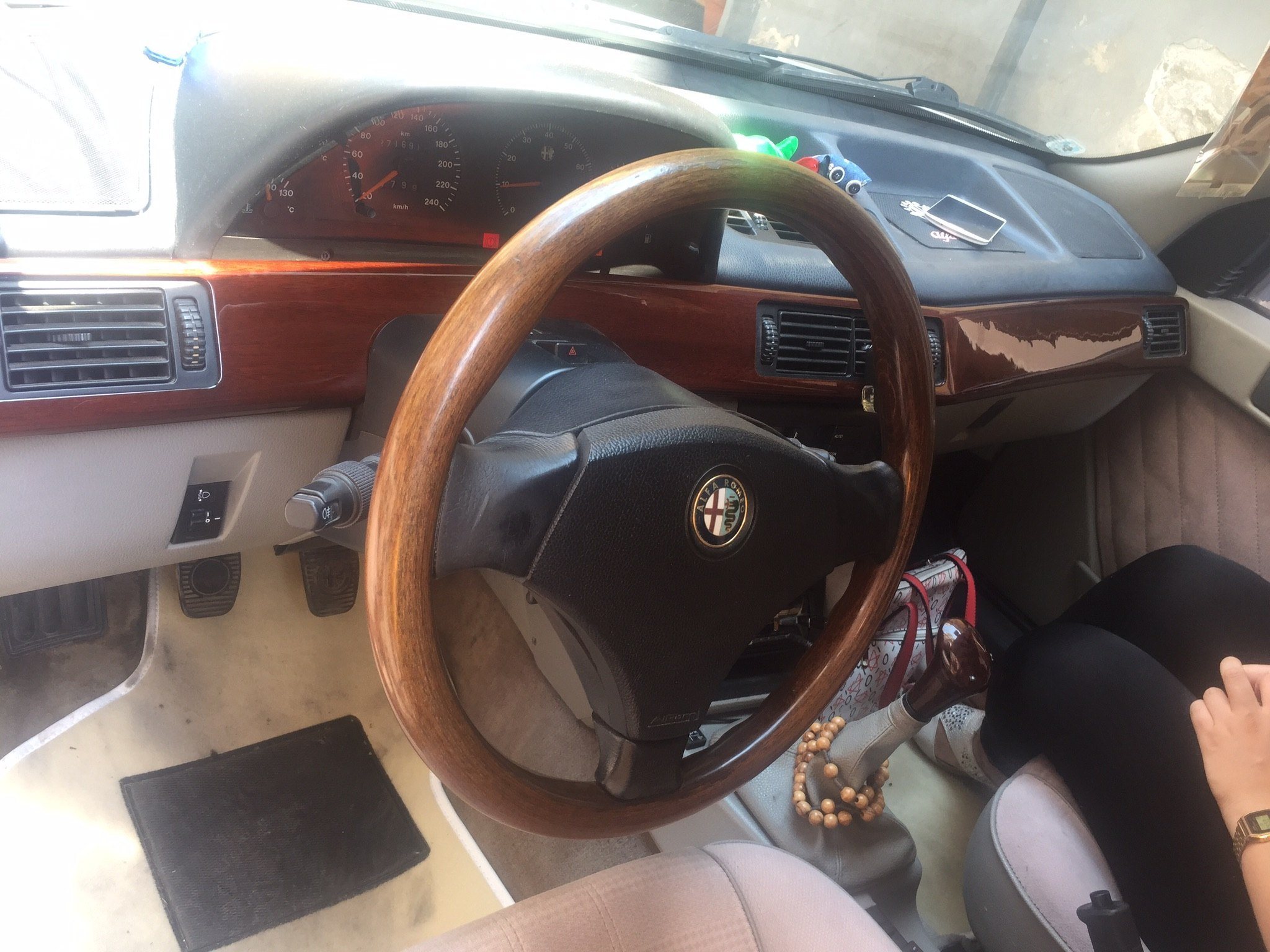

Volante sostitutivo alfa 155
:D col passar del tempo l’ho sistemato cambiato il logo al centro e ho trovato la fascia in radica : )

Buongiorno a tutti, ciao Gabriel, quel volante è veramente bello ed è quello giusto per la tua 155. Qualche precisazione posso farla essendo stato proprietario di una 155 2.0 t.s. della serie Super e poi di una 156 2.0 t.s. entrambe con il volante in legno di serie: i due volanti sono completamente diversi, in particolare sulla 155 il clacson non è azionato premendo nella parte centrale (dove è collocato l’air bag) ma ci sono due pulsanti nelle parti estreme delle due razze orizzontali, sotto la parte gommata vicino alla parte in legno. Il fregio al centro del tuo volante non è originale, se lo stacchi noterai che sotto c’è il logo alfa stampato nella plastica. Ultima precisazione: il volante in legno della 155 è strutturalmente diverso da quello in plastica della stessa 155 e dai volanti delle 145 e 146.

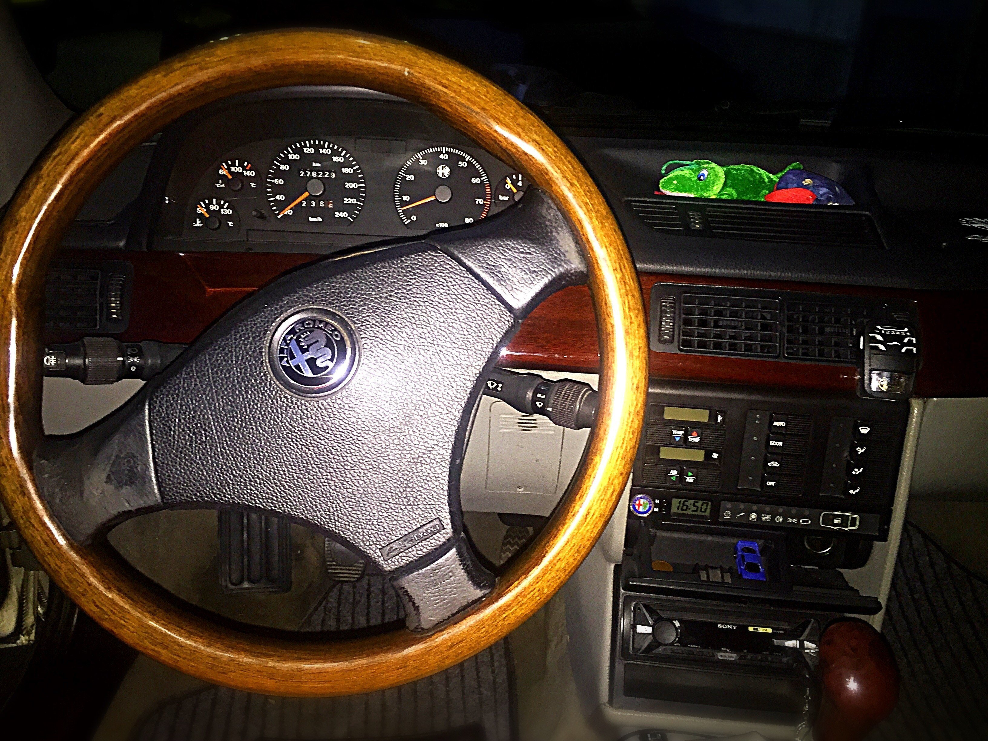

Ciao mago sisi lo so che il logo non è lo stesso sono stato io ad applicare questo su quello originale che ci stava...X me il nero donava di più

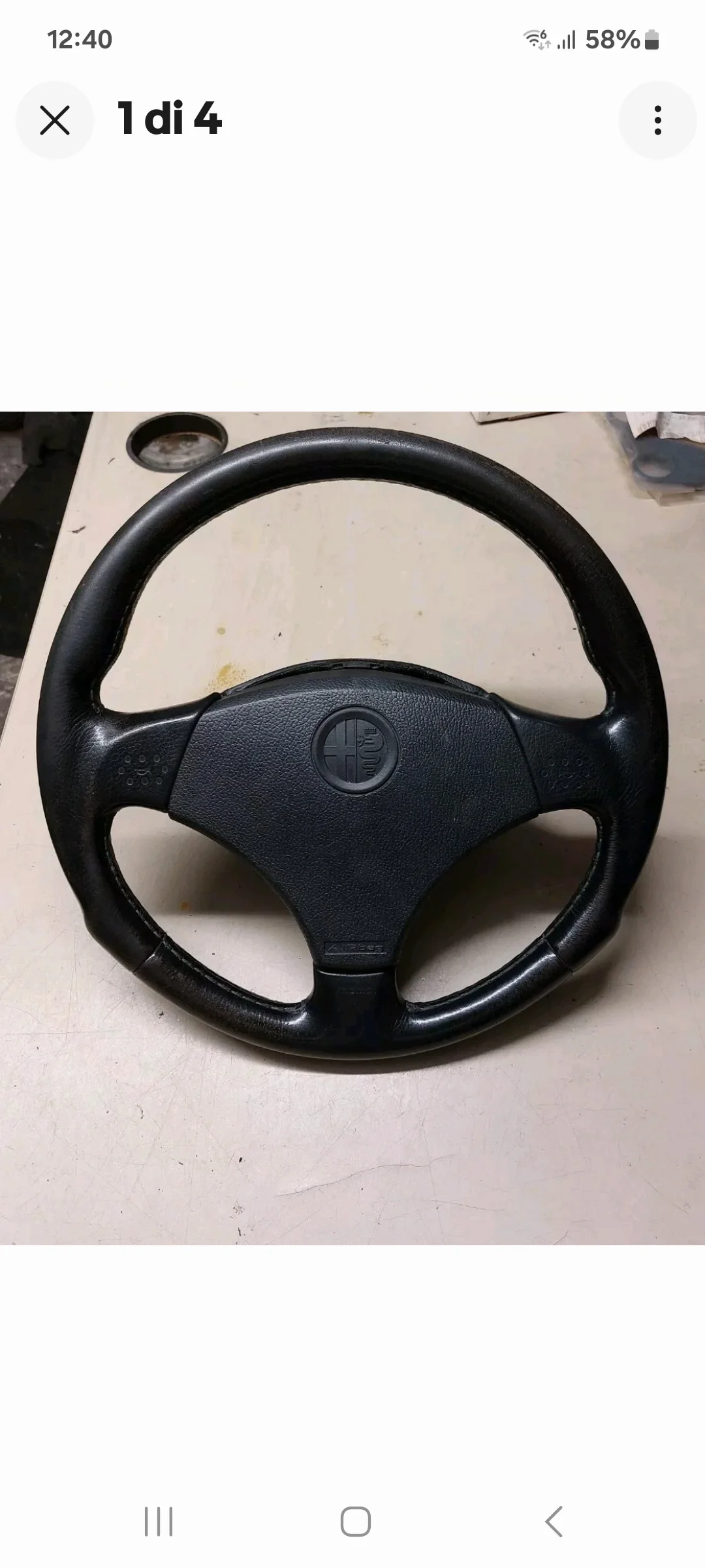

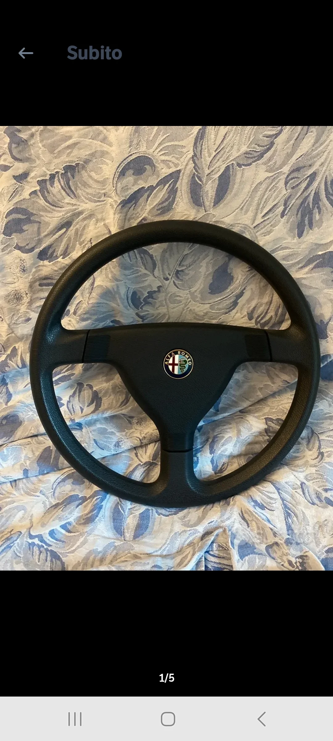

Si può sostituire il volante della 155 versione classica a 3 razze no airbag
Con quello della versione sport il momo ovviamente eliminando l airbag stesso da dentro al volante allego foto dei 2 volanti
Se si ci sono lavori extra di elettronica da eseguire considerando che la mia vettura non ha l airbag

Se non hai airbag puoi montare praticamente qualsiasi volante basta che si innisti puoi levare il cuscinetto del airbag e tenere il coperchio ovviamente altrimenti esteticamente non vale la pena.. togliendo solo la parte che si gonfia e la bombola esplosiva che lo gonfia non credo sia difficile da rimuovere inoltre innescò airbag senza connessione è abbastanza sicuro da maneggiare ovviamente meglio usare un po’ di attenzione perché sempre un pirotecnico con le varie pericolosità ⚠️⚠️‼️‼️
Tutto dipende dal mozzo...airbag o meno ai fini del montaggio comanda sempre il mozzo; i compatibili fra loro che io sappia sono 145 146 155gtv spider brava bravo dedra delta
