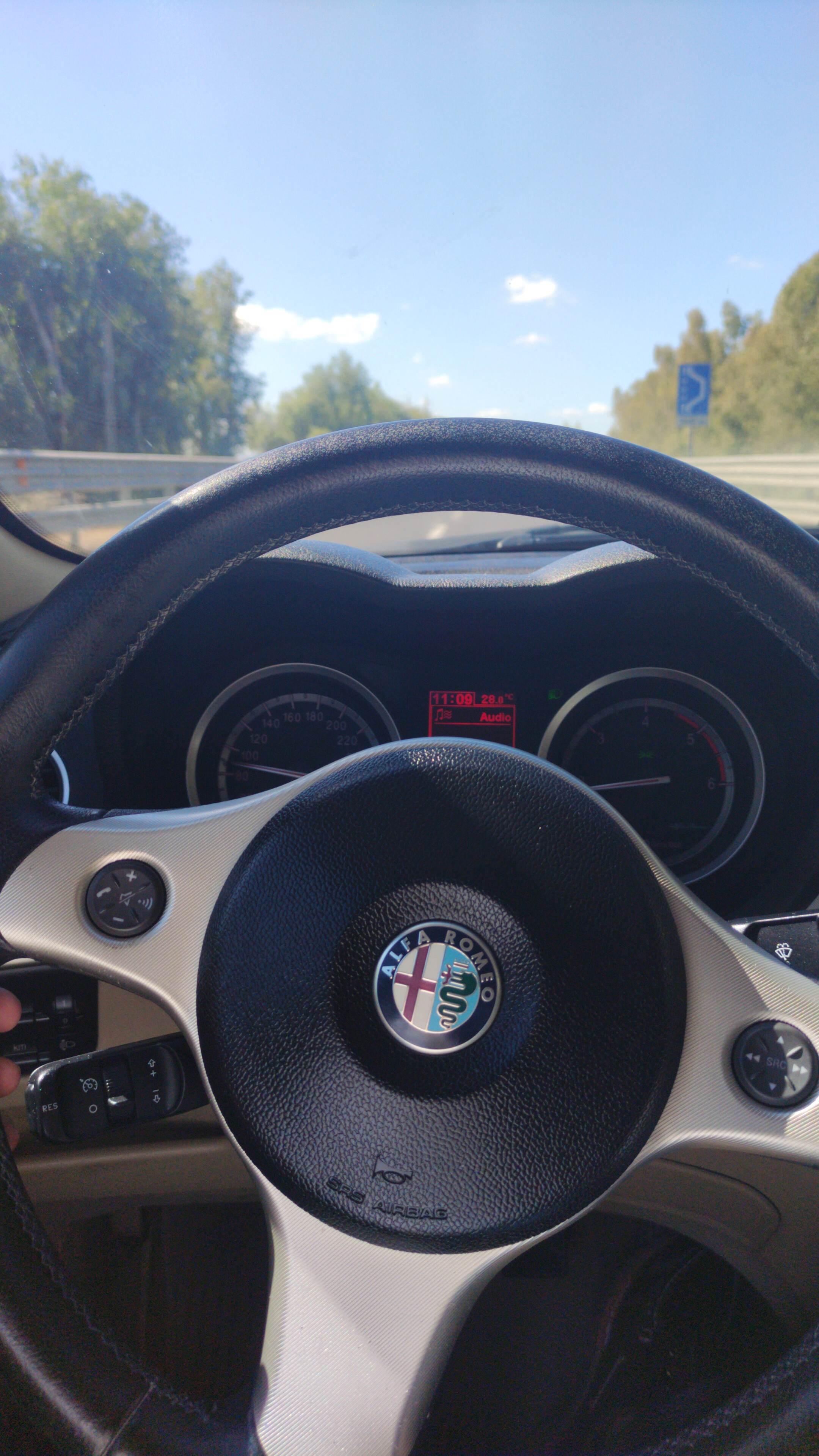

Ragazzi, ritirata finalmente la pantera ieri da concessionario. Motore favoloso, carrozzeria 9/10, interni 7 e 1/2. Portandola in Sardegna però mi sono reso conto di un problema: il volante è storto prenoto dal mio meccanico ma se ne parlerà domani, vado a fare la convergenza dal gommista ma mi dice prima di andare dal meccanico e controllare i braccetti. Ma io ho avuto una 159 con braccetti consumati e sembravano campanacci di mucche! Cosa può essere???

Può essere la conseguenza di un urto e quindi va sostituito un componente della meccanica
#4
se è storto è facile che abbia preso un bel colpo su una sospensione, a meno che l hai appena comprata e il venditore ha cambiato dei pezzi e poi non ha fatto la convergenza
#5
Gioco del giunto del piantone. Testine sterzo sostituite e mal regolate in fase di montaggio durante i giri di avvitamento ai relativi tiranti giunti assiali.
#6
Nulla di grave se il volante è leggermente storto, da prendere in considerazione se l'auto deriva da un lato e per farla andare dritta è necessario "forzare" il volante.
Nel primo caso basta un gommista di medie capacità.
Controllare i braccetti è cosa sempre utile per evitare di spendere 2 volte per l'assetto ruote.

Grazie a tutti! La macchina va dritta! Solo guidare con 10 gradi a destra di inclinazione non è comodissimo! Ho provato a saltare diversi dossi e non c'è il minimo rumore. Diverso è nell'uso normale urbano. Ci sono diversi scricchiolii di bassa intensità ma diffusi

va fatta la convergenza
#10
Se và dritta basta solo la regolazione dell'assetto, dove possibile.
Il fatto che transitando sui dossi non ci siano rumori anomali non prova che la meccanica sia a posto, meglio un controllo dal meccanico o in un centro revisioni attrezzato per la verifica dei giuochi delle sospensioni, qualche euro e ti levi il pensiero.;)
