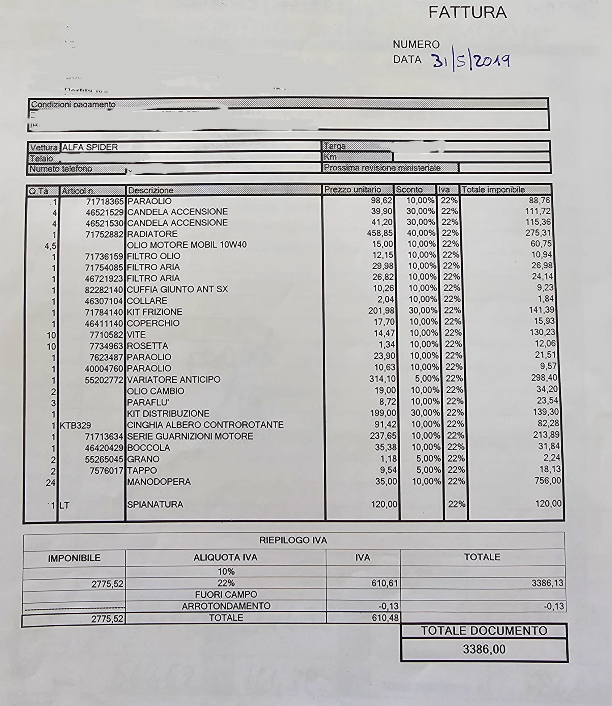

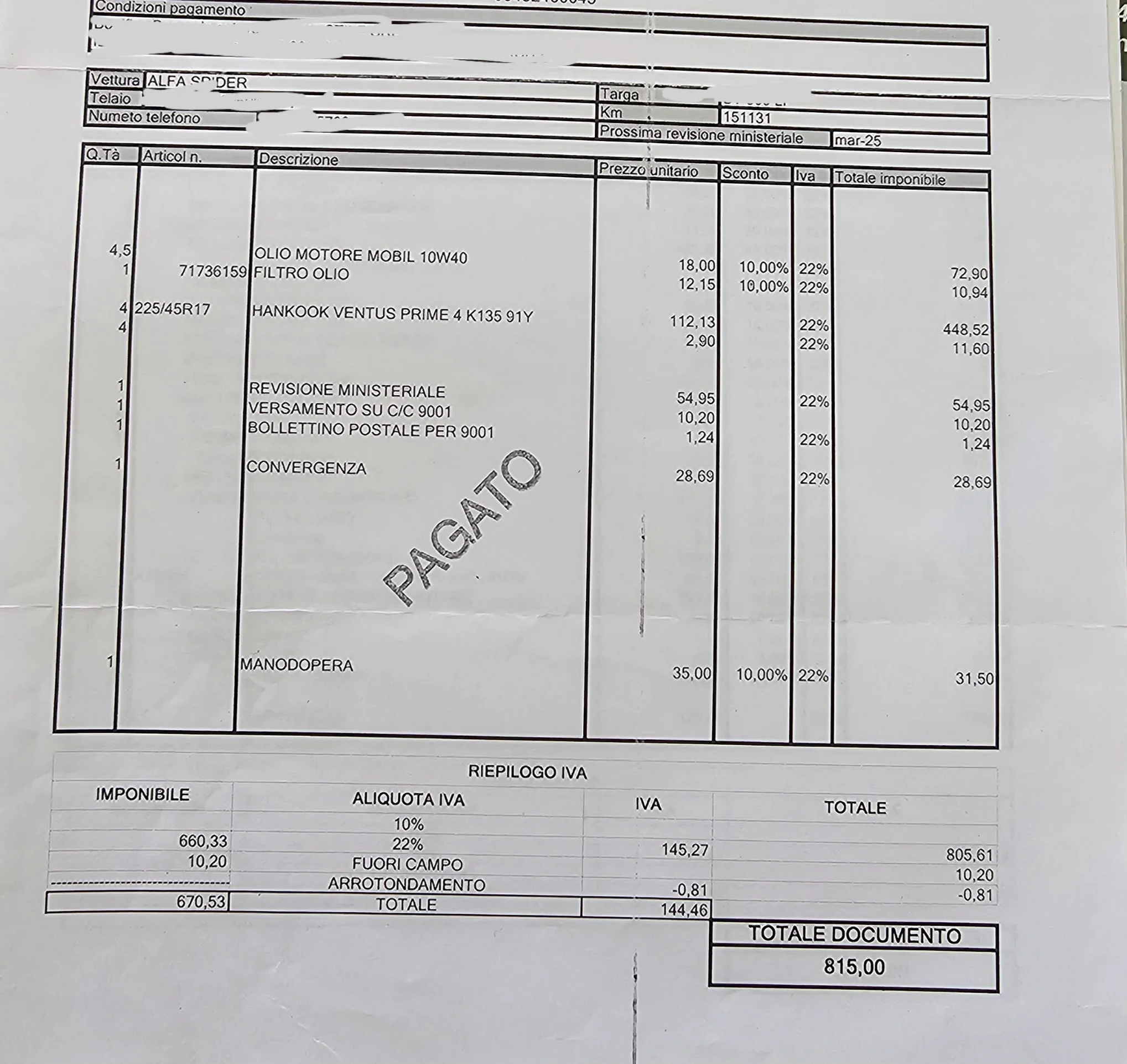

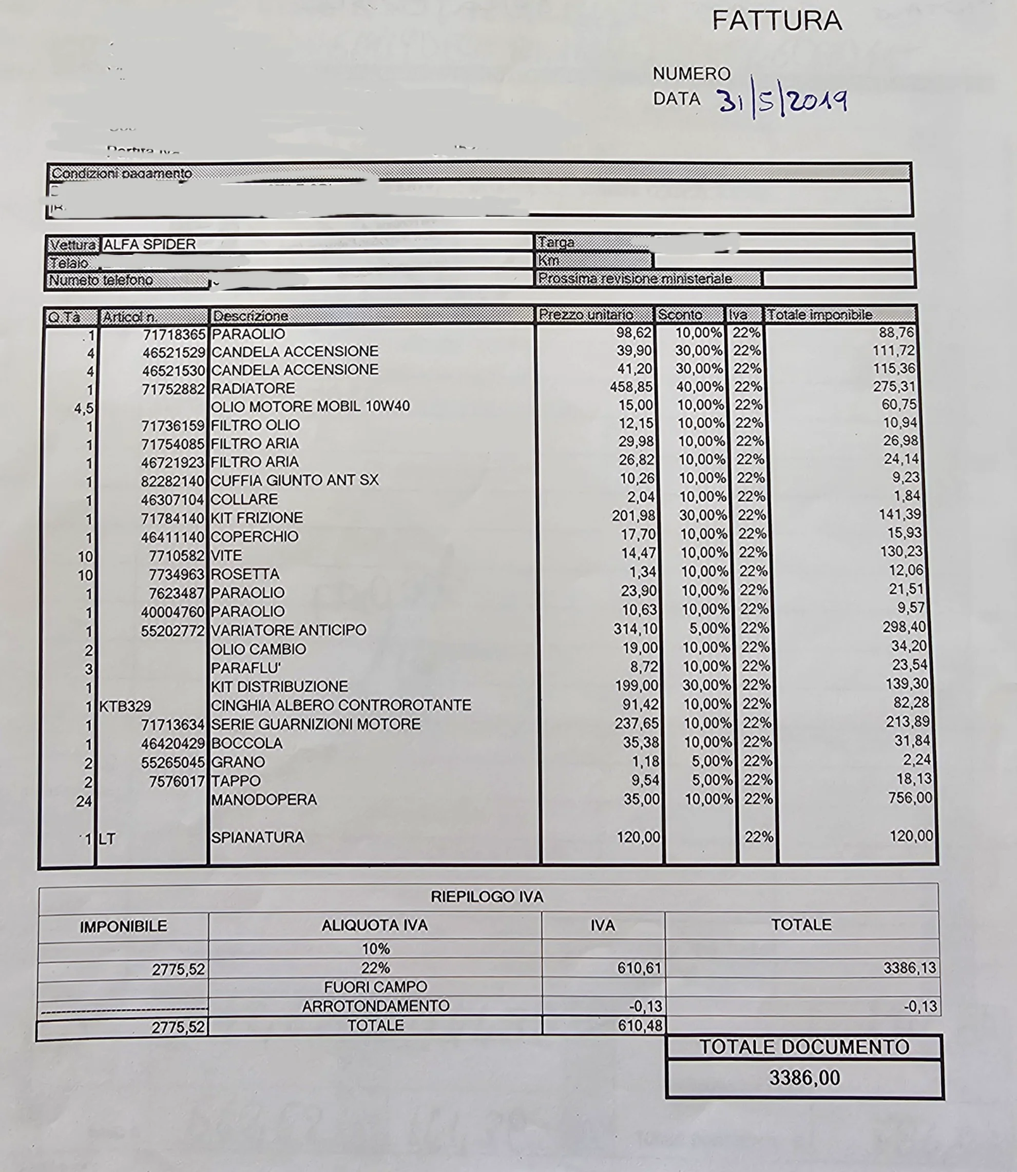

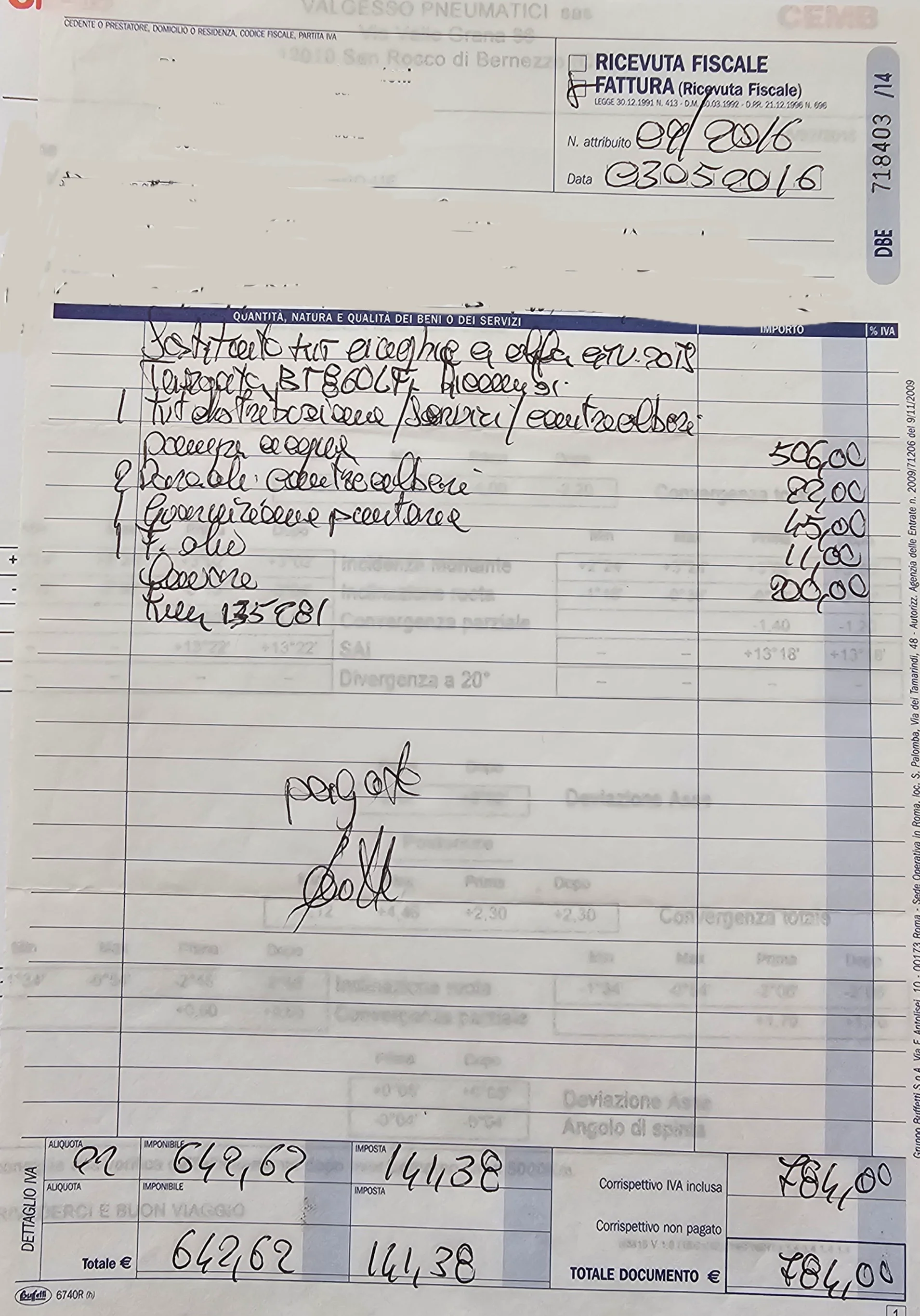

Buonasera a tutti. Finalmente ho preso la mia spider. Anno 2001, con 155.000 km, targa oro.
Mi piace tantissimo e vorrei prendermene cura come ha fatto il vecchio proprietario. Chiedo ai più esperti se possono consigliarmi quali sono gli interventi preventivi futuri da effettuare per rispettare questo veicolo, rispettare il mio portafogli ed evitare sorprese, per quanto possibile. Allego le foto di tutte le fatture con date e riferimenti kilometrici nel corso degli anni ed i lavori eseguiti.

Comunque chi l'aveva in mano prima si è fatto spennare per bene. L'olio mobil 10W40 a 18 euro al litro quando è comune olio da discount al costo di 7~8€ al litro. 3400 € per fare guarnizione testata, frizione e distribuzione sono un furto bello e buono. Per quale motivo poi è stata fatta la guarnizione della testata nell'arco dei primi centomila chilometri? Per arrivare a tanto vuol dire utilizzo intenso, cure assenti, o difetto insito molto grave, solitamente questo motore è un mulo e trattato a dovere arrivare a fare più di 350.000km senza aprirlo. Concludo con l'ultimo suggerimento che mi era sfuggito che è relativo alla sostituzione dell'olio del cambio che va effettuata ogni 50.000 ~ 60.000 oppure ogni 5 anni con olio 75W90 castrol syntrans transaxle oppure Bardhal T&D. Ribadisco che gli interventi di manutenzione straordinaria relativi alla guarnizione della testata sono assai anomali su questo motore per cui in campana.

Facendo un semplice confronto con quanto esposto. Il foglio relativo alla grande manutenzione straordinaria risulta datato il 31 Maggio 2019. A piè di pagina c'è una voce che dice:
SPIANATURA 120€
La Spianatuta è la classifica lavorazione di rettifica del piano d'appoggio della testata e si fa tutte le volte in cui si danneggia la guarnizione della testata. Tra l'altro poi si può vedere chiaramente la voce: 71713634 SERIE GUARNIZIONI MOTORE che stanno proprio ad indicare il set completo.
Stando a quanto riportato, ad agosto del 2020 la vettura aveva 148000km, per cui si deduce che a maggio 2019 potesse averne ancora meno. Ipotizzando che fossero stati 110000 ~ 120000 ~ 140000km si tratta sempre e comunque di un intervento che rientra nell'arco dei primi 100.000km della vettura.

Una cosa è certa, il precedente proprietario aveva soldi da buttare o da regalare. 3400€ è una cifra con la quale si rifà il motore per intero.
#10
Ma secondo voi i pezzi e la manodopera costano niente? Ormai qualsiasi officina lavora almeno a 40 euro ora e i pezzi sono sempre più costosi quindi 3400 euro per una testata sono sicuramente molti ma ci si può arrivare poi dipende sempre da quanti pezzi cambiano ma quando fai testata si cambia distribuzione termostato candele filtri se poi hanno sostituito guida valvole valvole ecc…
