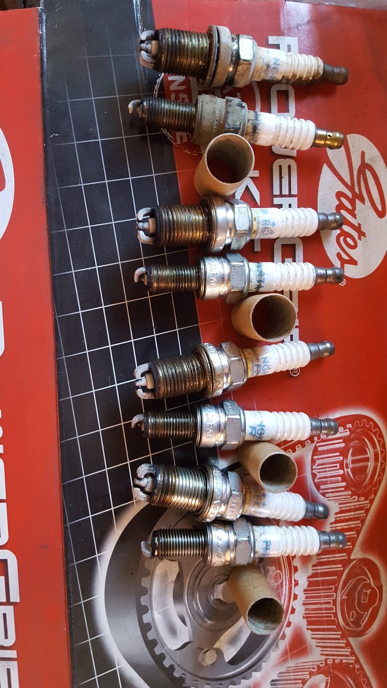

Se vuoi verifivare se ik motore brucia olio in camera di combustione è semplice, basta ispezionare le candele le quali forniscono, all'occhio di un esperto, le condizioni di salute del motore; per fartela più semplice, guardando gli elettrodi delle candele non devi notare umidita (elettrodi bagnati) e non devono esserci incrostazioni evidenti e inoltre devi vedere la parte ceramica che circonda l'elettrodo centrale, di colore marrone che indica una combustione regolare.
Se i parametri delle candele corrispondono come ti ho indicato e il motore ti consuma eccessivamente olio stai certo che il motore è sano ma sicuramente hai qualche perdita di olio verso l'esterno.
