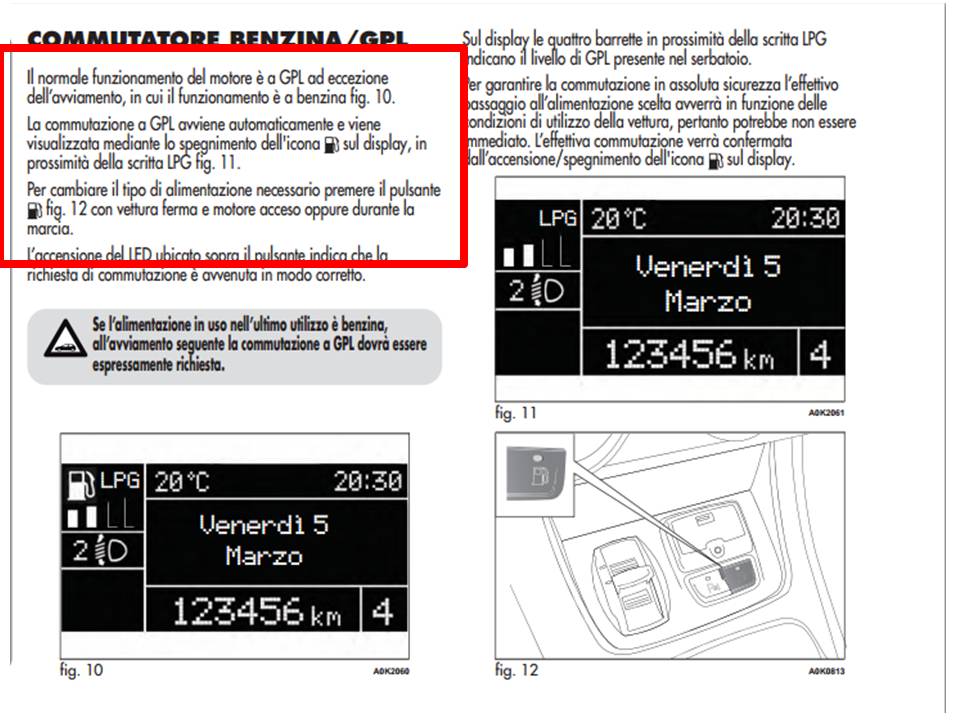

Salve, premetto che ho cercato nel forum ma non ho trovato risposta, volevo sapere siccome prima aveva un punto e mi teneva in memoria se avevo acceso GPL o meno e mi ripartiva da li sempre dopo un tot di km, mentre con la mia nuova Giulietta ogni volta devo preme il pulsante per attivare il GPL è normale?

Oltre al manuale di uso e manutenzione generico, dovrebbero averti dato anche un altro piccolo manuale per le giulietta alimentate a GPL.
In ogni caso lo trovi qui, dai un'occhiata a pagina 14, spero ti chiarisca le idee, altrimenti attendi la risposta di qualcuno che ha la MY2014. :decoccio:
l'icona della pompa di benzina indicata a figura 10 del manuale (sx scritta LPG), ti indica se si sta alimentando il motore con benzina (icona pompa distributore presente) o GPL (icona spente).
il led verde sullo switch centrale e' per ricordarti che manualmente hai forzato l'alimentazione a benzina.
se finisci la scorta del GPL, ti si accende l'icona del distributore ma non si accende il led verde
