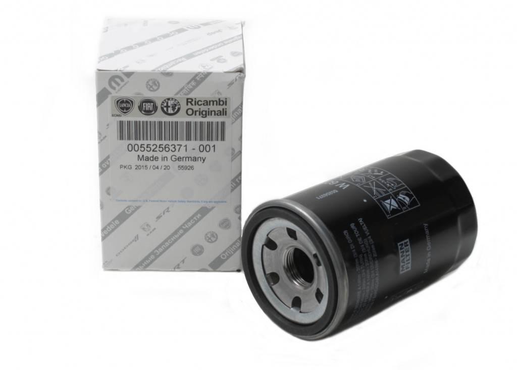

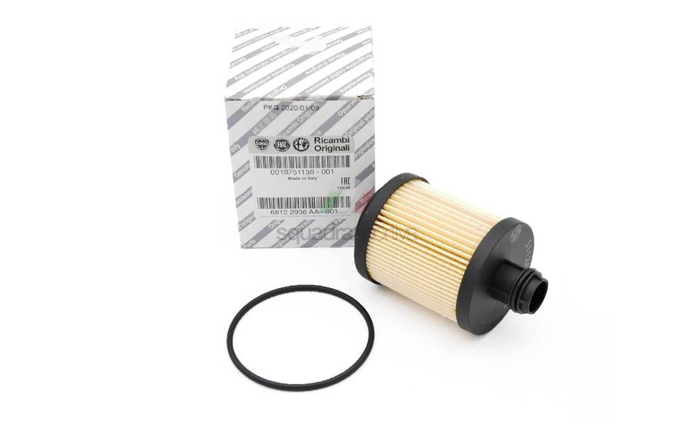

Ma sul 1750 il filtro dell'olio era stato modificato?
Da quello a cartuccia ad immersione al classico ad avvitamento??
Alfa Romeo Giulietta Inspektion & Wartungsteile - Alfa Romeo Shop - Tuning, Styling, Fanartikel und Modellautos
Ölfiltereinsatz - Alfa Romeo Shop - Tuning, Styling, Fanartikel und Modellautos
Reazioni: qvtct15
so che sul 1750 c è il filtro olio classico avvitato, ma non so se si deve x forza togliere la protezione sotto, o si può agire togliendo la ruota lato dx ??
se hai l'ultima serie di giulietta con il filtro semplice si può togliere soltanto alzando la macchina sul ponte e togliendo il carter. La ruota si smontava con le prime serie di giuliette 1750 con filtro a cartuccia in immersione
