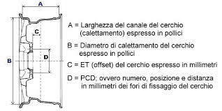

l' Et ( "campanatura", "off-set" del cerchio, nella figura è indicato dalla lettera C ) diciamo si misura al contrario,
se è alto la ruota è infossata nel passaruota ( si può correggere con un distanziale)
e sono valori tipici usati sulle scocche gemelle di modelli fiat più "tranquilli" ( tipo, tempra, etc ),
se è basso sporge verso all'esterno, basta non esagerare con valori estremi
i cerchi con Et 49mm per esempio si possono "recuperare" con un distanziale da 13 o 16mm ( se fai sottrazione ottieni ET 36 o 33 mm );
anche i cerchi con Et 43mm si potrebbe montare con distanziali da 10 o 13mm
( i distanziali da 10mm sono difficili/costosi da trovare fatti bene, cioè che conservano al centro un bordo sporgente per centrare bene la ruota, invece distanziali da 13 o 16 mm c'è ne sono in abbondanza )

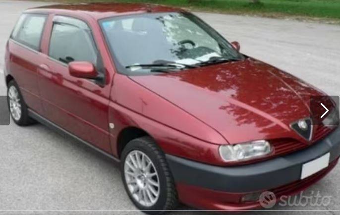

..cosi un po molto a spanne sembrerebbero 15 x 6.5 con ET compreso tra 35mm e 25 mm
..potrebbero anche essere ET 35-38 mm, che è una misura diffusa sui cerchi sportivi, + avere montati dei distanziali da 13mm,
dietro sembra ok, mentre all'anteriore siamo al limite, anzi forse già sporge un filino troppo ? .. poi va a gusti
