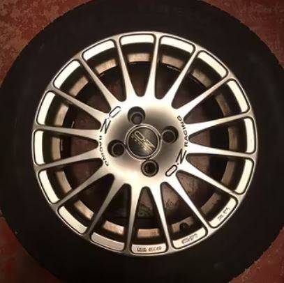

tecnicamente glo OZ-racing sono cerchi fatti bene, pesano solo 6kg
invece dei 8-9 kg di molti cerchi fiat / alfa fatti in leghe meno pregiate
15 x 6.5J cioè "J" sta per la misura del canale, 6.5
.. la misura da perfezionisti x gomme 195.. ok

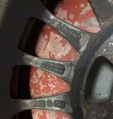

Verifica valore ET (penso sia scritto sul bordo ma in foto e sfuocato)
perchè li producono con valori da 43mm a 25mm, spesso sono 37 o 35
Verifica anche il "giro bulloni", spesso sono 100x4mm (opel e alcune fiat recenti), la tua auto è 4x98mm
( se prendi un cerchio 100x4 mm poi devi aggiungere dei "bulloni flottanti", non è cosa bellissima ma al limite si può fare)

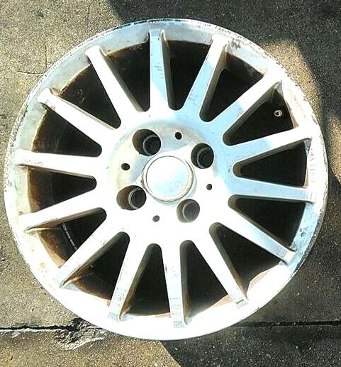

Questi sono 15 x 6.5 x Et 31.5mm
( una misura usata da fiat-lancia-alfa fine anni 90 primi 2000,
si trovano vari disegni anche diversi da questo, qui bisogna cambiare il logo da fiat a alfa )

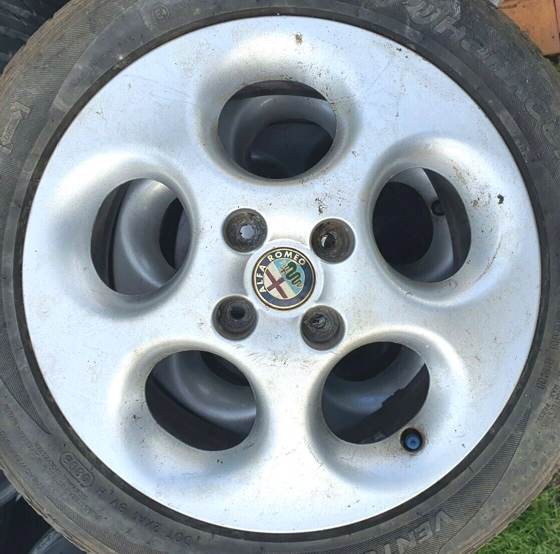

Questi sembrano "alfa linea accessori" (optinal originali alfa) sempre fine anni 90 primi anni 2000,
dove ho trovato la foto dice che sono da 14 ( ? ) x 6 Et 35mm ( x gomme 185/60 )

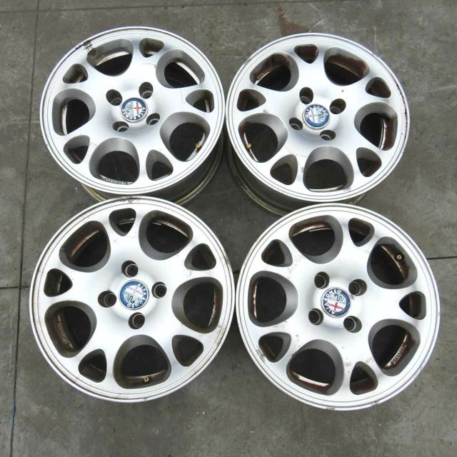

questi sembrano come la foto che hai postato tu (quelli nella tua foto però erano da 15),
credo siano aftermarket Alessio "Monza" o simili di altro brand, anni fa si trovavano facilmente usati,
ora queste misure "piccole" da 14 o 15 ci sono meno annunci,
nella versione con giro bulloni 4x98 per fiat/alfa, questo è un 14 x 6 Et 35mm,
è anche un bel disegno ancora abbastanza sobrio sia in bianco che in argento

se ti stufi di cercare, i cerchi suoi "ovalini" nella tua "foto 2" originali (5.5 x 14 Et 43mm)
alla fine li trovi a molto poco e in buone condizioni perchè ne vendono parecchi e fanno la loro figura :)
io metterei "i suoi" (cioè quelli che potevano essere optional) ma non dei cerchi che fanno molto tuning, su un'auto di 25 anni

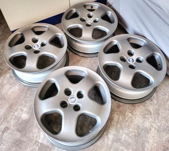

Esteticamente preferisco gl originali junior come quelli che ho io...al max metti distanziali 20mm davanti e 20 dietro....se hai assetto dietro metti 16...
Heilà, Junior sono questi? (belli in effetti su 145-146)
15 x 6 x Et 49,5 ? ( io già mi sarei fermato a distanziali da 13 penso :)
