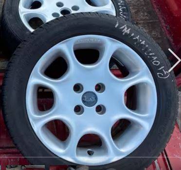

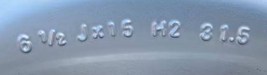

che ne dite di questi? ma H2 cosa significa?
31,5 è l'ET?
si 31,5 è l' ET, sono tra i più sporgenti,
equivale a montare i cerchi originali da 15 più un distanziale da 18mm
ora visti cosi con il tappino nero, sviano, ma diventano più belli
mettendo dei tappini centrali con il logo Alfa in argento o a colori
le altre lettere sono dettagli tecnici da gommisti
" J " è riferito al tipo più diffuso di forma del bordo
"H2" è riferito al tipo più diffuso di forma del canale del cerchio
Io monterei quelli originali, e se non ricordo male sono il n. 2

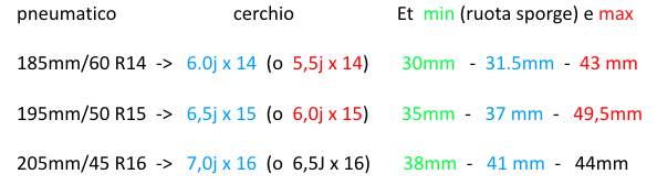

metto una tabella:
- in rosso ci sono le misure di Canale (J) ed Et dei cerchi originali Alfa dell'epoca
( e riguardando le foto delle 145 già vanno bene nello spazio dei passaruote )
- in blu ci sono le misure con canale più largo (gomma stirata un po meglio) e Et più bassi (= ruote più sporgenti),
in pratica sono le misure adottate dall'Alfa 155 2a serie e poi da altre vetture gruppo fiat primi anni 2000
( la differenza di ET tra rosso e blu è all'incirca come montare distanziali da 13mm sui cerchi originali della 145 )
- in verde ci sono gli Et sotto ai quali non scenderei per non avere allargamenti di carreggiata troppo evidenti?
( per es. ieri si ipotizzava 6,5 x15 Et 31,5mm, equivarrebbe a distanziali da 18mm sui cerchi originali della 145 )
- l'ultima riga con cerchi R16 è messa solo per curiosità, non consiglierei un pneumatico a spalla cosi bassa
Riassumendo:
dovrebbe andare bene qualunque cerchio con valori di canale ed Et compresi tra il rosso e il blu

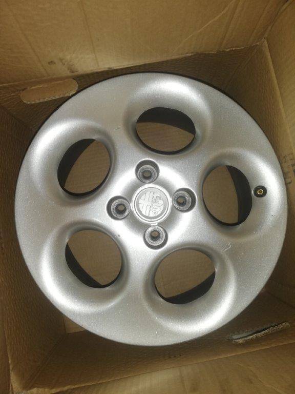

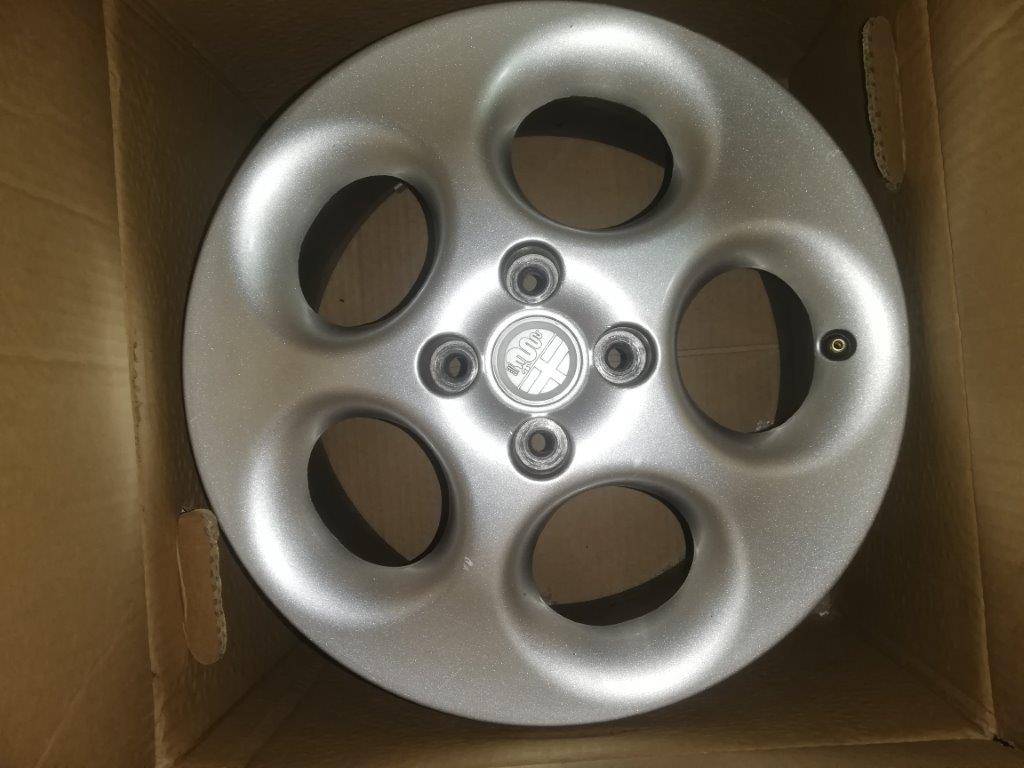

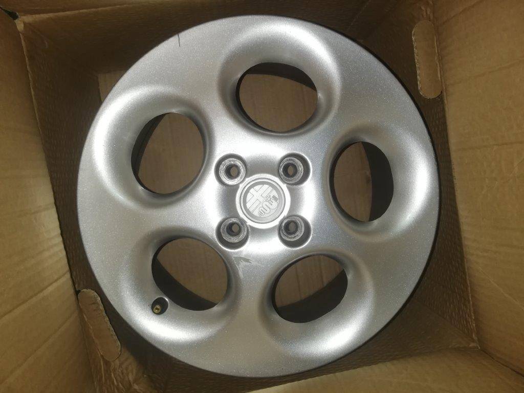

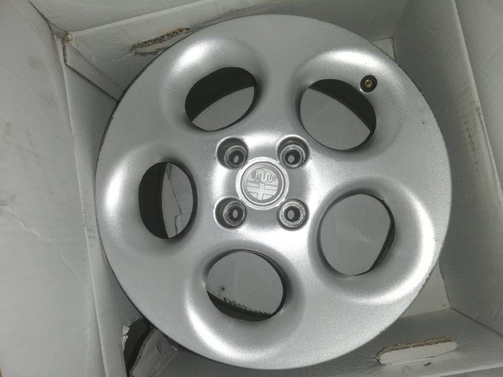

I cerchi li ho presi, due sono belli, due hanno qualche segno ma nel complesso per 100 euro sono buoni.
Le borchiette sono grigie, chi me li ha venduti ha detto che erano così sin dall'origine, ma io le metterò colorate
Questi che ET hanno? per averli un po più sporgenti, non esageratamente, devo mettere distanziali?

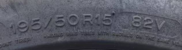

Ora devo decidere le gomme, penso che metterò delle invernali da tenere tutto l'anno, 50 o 55?
Reactions: Sandro G. e ziopalm
Come i miei...personalmente penso che sono i più belli per questo modello...
Metti le 195/50 R15 82V....
Distanziali 20mm davanti e 16mm dietro
