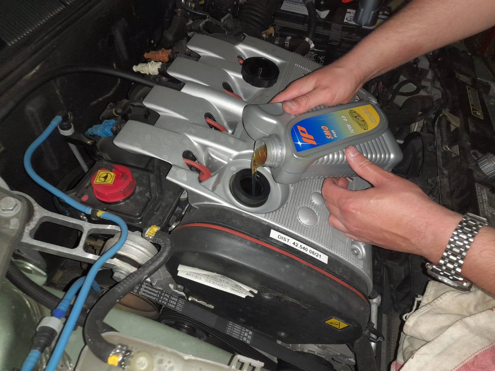

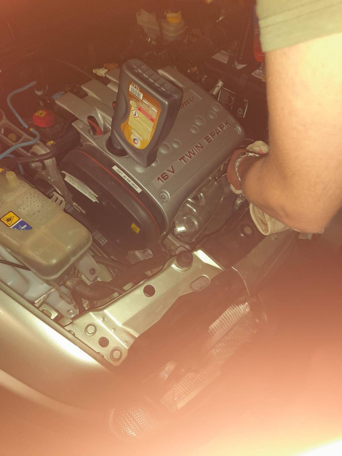

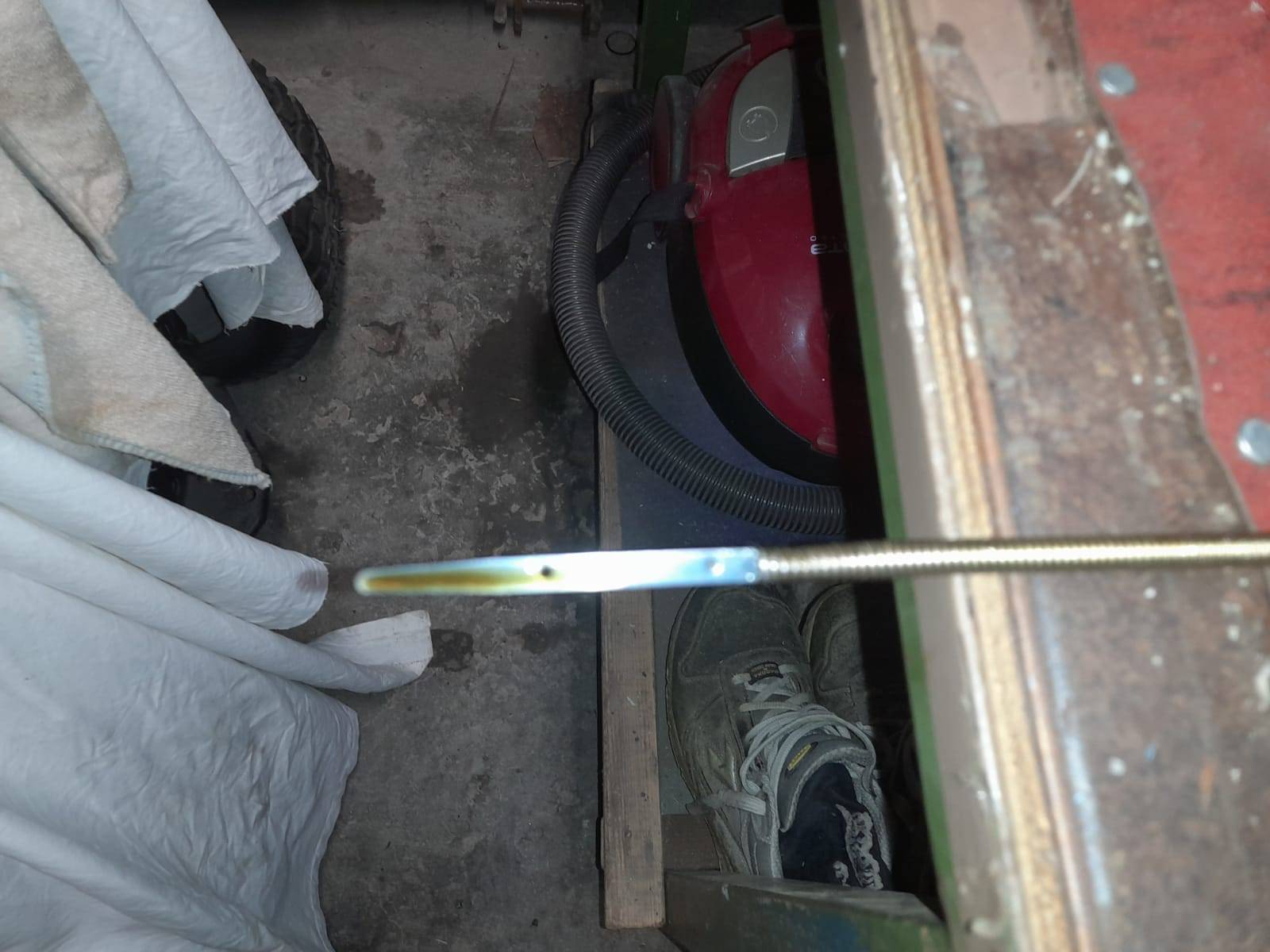

Stasera decido di dare una controllata al livello dell'olio... 6300km e rotti dal primo tagliando di fine agosto 2021... caccio fuori l'astina:
E ne manca 1 litro, segnava a malapena il primo pallino. Ora, qua nelle foto avevo già buttato dentro un mezzo litro scarso e ancora ne mancava per arrivare al massimo... avevo da parte sta boccia di IP e lho versata tutta...
Manco con questo trovo pace... mo tra qualche giorno lo cambio di nuovo e altro additivo di pulizia...
