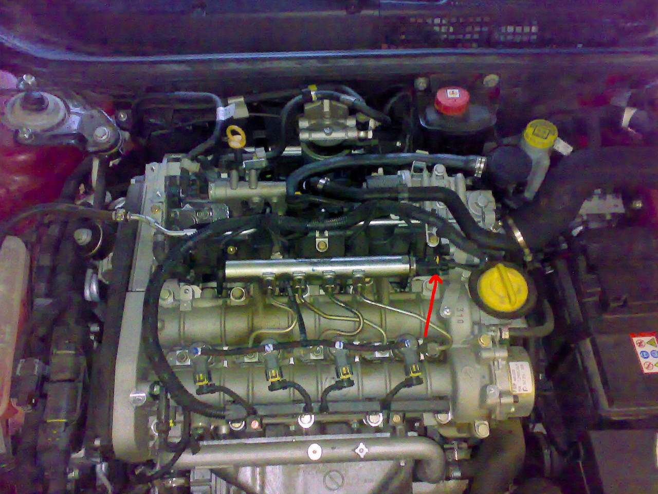

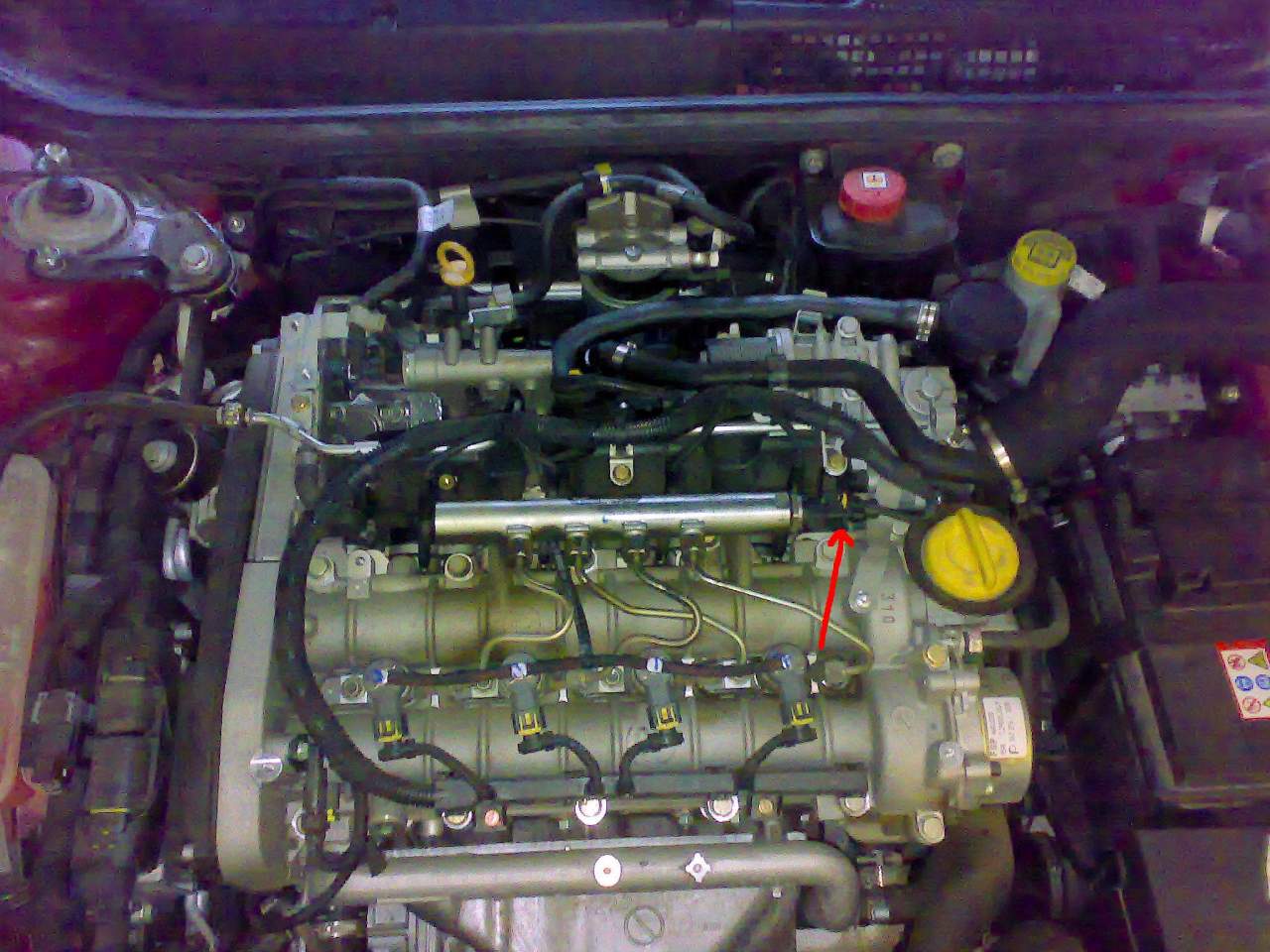

Ok grazie...proviamo così, oppure ho sentito potrebbe dipendere dal sensore pressione rail. Lo vorrei pulire ma nn so dove si trova...
Credo proprio ke questo caso del mio 147 sia unico al mondo! =))
è sul flauto, ti metto una foto in cui ti evidenzio il connettore elettrico.
ma col rail che lavora a pressioni più basse sentiresti prestazioni molto basse ad ogni regime.
