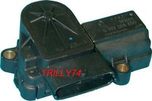

Da i sintomi che ci ci racconti sicuramente a che fare con il motorino del regime di minimo che non funziona bene,ma in questo motore il motorino del minimo è montato direttamente sull alberino di comando della valvola a farfalla,in quanto è dotato di tecnologia MDS.
Dovresti far controllare dal meccanico il corretto funzionamento di questo motorino e dei 2 potenziometri di controllo ad essi associati.
Controlla anche il gioco del cavo di accellerazione che entra nel corpo farfallato,deve avere un gioco di 5mm con farfalla chiusa e pedale a riposo.
Sicuramente motorino attuatore del minimo. Mi capitò la stessa cosa quando avevo la tua stessa auto. Cambialo, fai fare il reset dei parametri adattivi e il minimo tornerà perfetto e stabile. Costa circa 130eur.

Ma in questo tipo di corpo farfallato della centralina bosch m 1.5.5 ,in cui il motorino del minimo è conglobato nel corpo farfallato e agisce direttamente sul alberino della valvola a farfalla é possibile cambiare singolarmente solo lui?
Sì,si può.Non è inglobato,è avvitato al corpo farfallato.E' questo:
Buonasera a tutti e scusate il ritardo con il quale vi aggiorno!
Il mio meccanico Roberto, sempre gentilissimo e competente, mi ha quindi trovato di recupero, un corpo farfallato con tanto di motorino del minimo e ora la mia "alfona" va come una sposa!!!! finalmente sto iniziando ad assaporare il "ruggito" alfa... cosa che invece, prima della sostituzione, davvero non eravamo assolutamente a posto!!!
