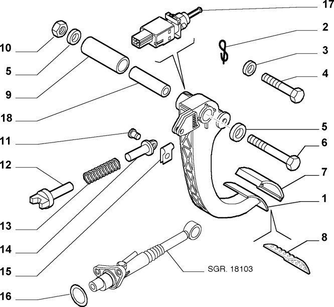

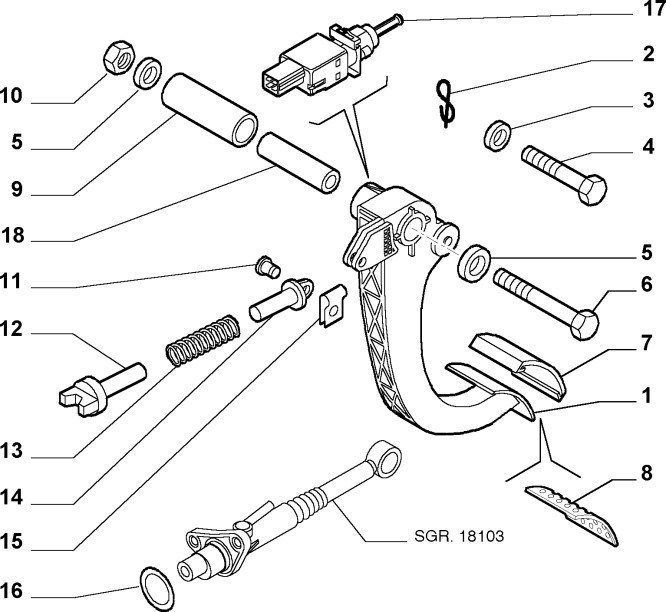

Ciao,questo è un esploso del leveraggio,quale particolare ti si è rotto?

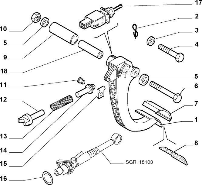

Se l'occhiello della pompa nr 17 va con la vite nr4 e una specie di anello in gomma che sta tra il nr4 ed il nr 2 ma nn sembra essere menzionato almeno che non sia il 2 .....ma mi sembra piu una rondella

Il nr 17 è un interruttore....non sono né il nr 9 nè il nr 18?Eper li chiama distanziali....:confused: anche perché la pompa (che è identificata con la dicitura SGR18103) si infulcra nell'occhiello anteriore al pedale,fissato tutto con la vite nr 6,le rondelle nr 5,i distanziali nr 18 e nr 9,tutto chiuso dal dado nr 10....

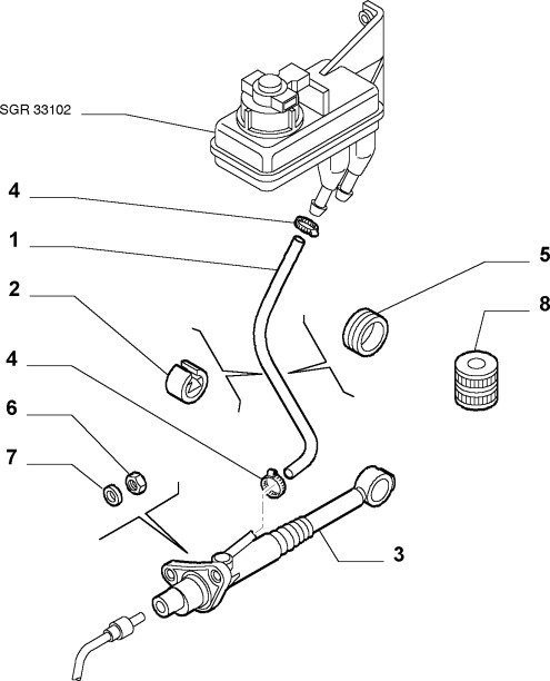

Purtroppo confermo che il pezzo lo vendono assieme alla pompa "sti sfigati" ecco perché nell esploso non viene menzionato.....ci vorrebbe l'esploso della pompa

purtroppo si capisce ben poco lo stesso...Comunque non credere,ci sono costruttori che fan ben peggio di questo,come a volte mi racconta il meccanico o mio cugino che lavora in un autoricambi...
