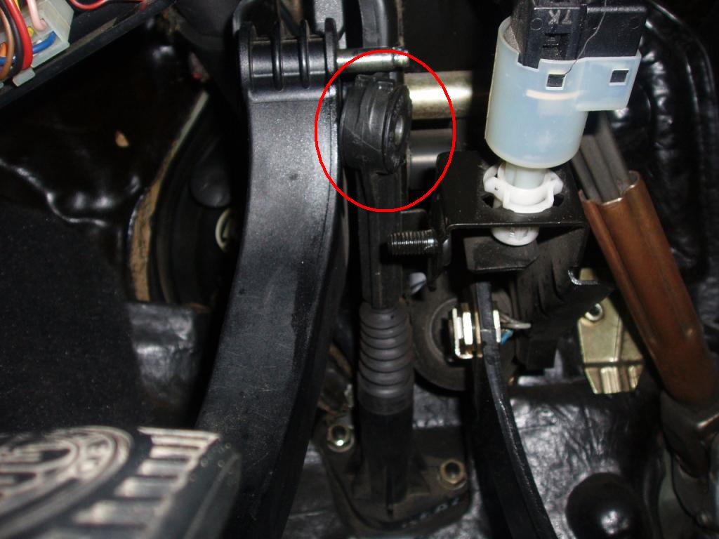

ho trovato una foto del maledetto gommino.....e mi sa proprio che sia un componente compreso con la pompa..........
per ora ho tamponato con una rondella di gomma volante ma non e' il max anche perche' quando pigio la frizione il leveraggio cigola di brutto
provero a farne una in teflon ....
Ah!E' proprio la boccola dell'occhiello della pompa...:smiley_001: Difficile che trovi il ricambio,a meno che non provi a recuperarla in qualche demolizione...Penso proprio che ti convenga provare a farla da te...
