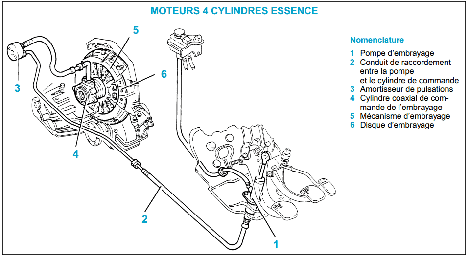

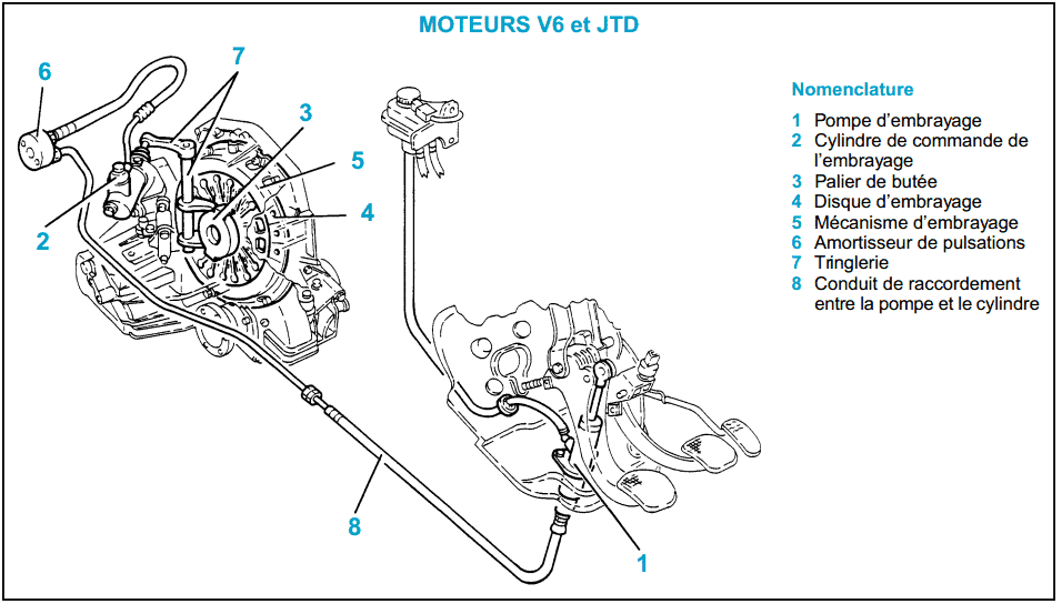

Dipende dalla versione, nelle prime il cilindro attuatore e' integrato con il cuscinetto reggispinta ed e' dentro il cambio, quindi un lavoraccio, uguale a rifare la frizione.
il cilindro é sempre sulla campana del cambio.
All'interno si trova Solamente il cuscinetto idraulico.
Ah ok pensavo che i twin spark della 156 fossero tutti con cilindro esterno..sulla mia 145 ts lo cambiai due volte a distanza di 7 anni. Sui Jtd invece ricordo che in officina a rifacimento della frizione si cambiava anche quello interno proprio perché è un lavoraccio dopo e costava sui 150 euro se ricordo bene
:( ha ragione paperinik anche nella mia è dentro, sopra il cambio vedo solo un tubo flessibile entrare vicino al disco frizione
il cuscinetto é all'interno
Il cilindretto no
Il
Ecco, ricordavo male, la differenza e tra motori a benzina e V6, JTD
