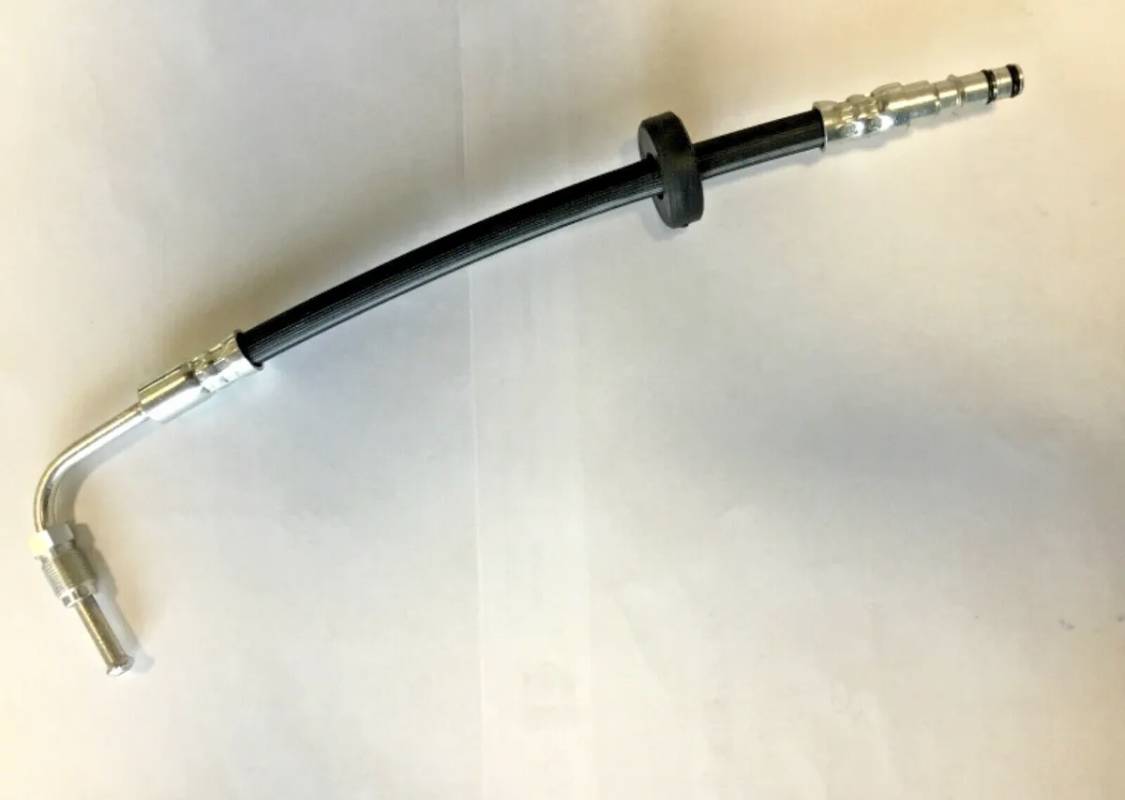

Ho acquistato il tubo che porta al cilindretto cambio che risulta “sformato” è gonfio, probabilmente il fluido scuro deriva proprio dal tubo che si sta deteriorando.
I tubi sono quasi introvabili, su ebay ho trovato il ricambio ma sta scarseggiando.
Allego foto del tubo, il mio è molto simile a livello di danno.
Il codice ricambio è 60654482
Vi tengo aggiornati

Edit per il seguente problema.
Il problema della frizione pastosa/lenta si ripresenta in base ad utilizzo e temperature esterne/motore.
Vi tengo aggiornati

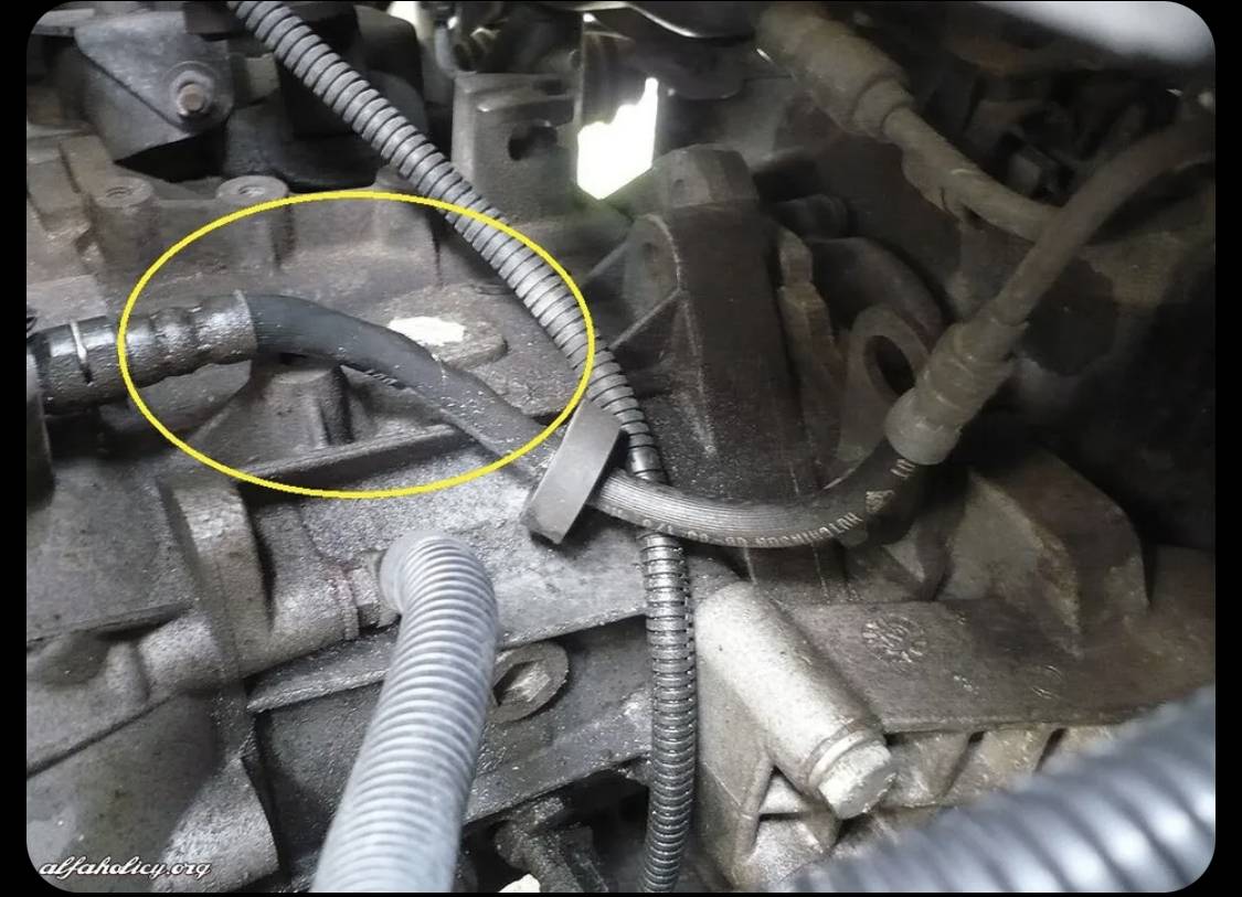

Risolto ufficialmente! Cambiate quel tubo maledetto 😬
