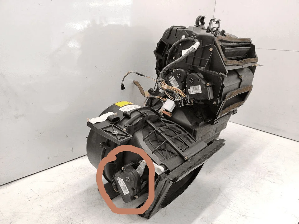

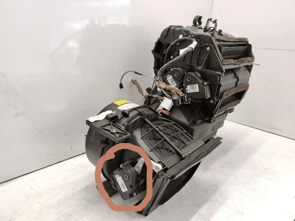

E' un blocco unico, se non arrivi alle viti del motorino in qualche strana maniera, per sostituirlo devi togliere la plancia. Lavoraccio 1743449841453.png

L'ho cerchiato sul blocco, è in una posizione infame, sopra la ventola a destra, dietro l'airbag passeggero in alto. Togliendo il cassetto si intravede, molto complicato smontarlo senza tirare giù la plancia completa.
Grazie mille. Domani vedrò se riuscirò a raggiungerlo smontando solamente il cassetto portaoggetti, altrimenti mi farò aiutare da qualcuno.
