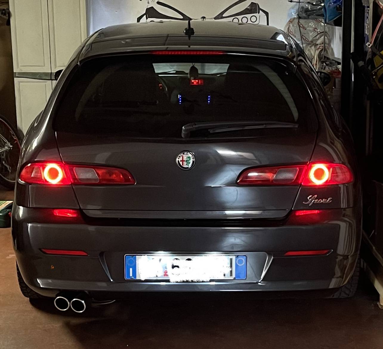

Molto originale la modifica ai fanali posteriori. La marmitta è un supersprint?

Grazie mille. Si gli ho aperti messo i led angel eyes red con resistenze e anche per le frecce e rimontato silicononandi il tutto. Ok allora dovrò intervenire del posteriore. Grazie

Marmitta si supersprint

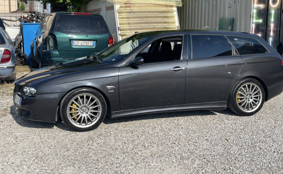

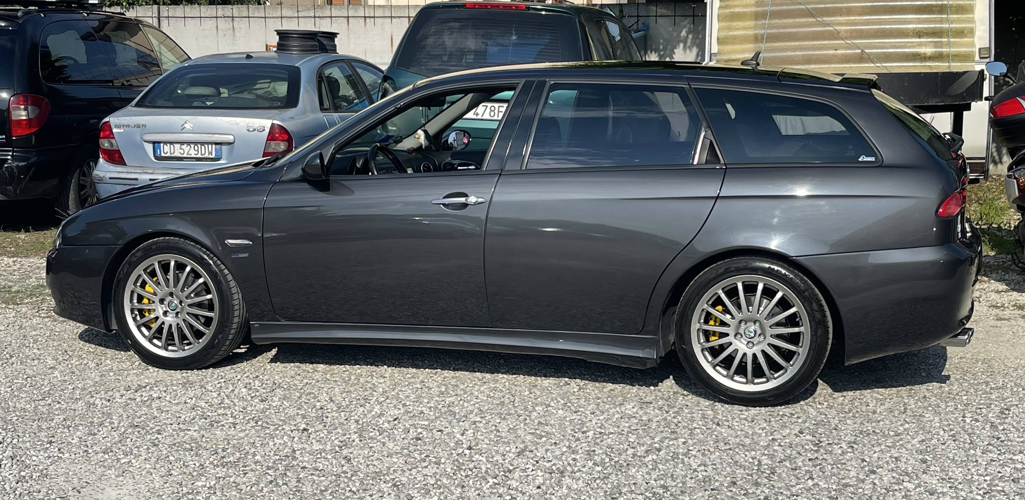

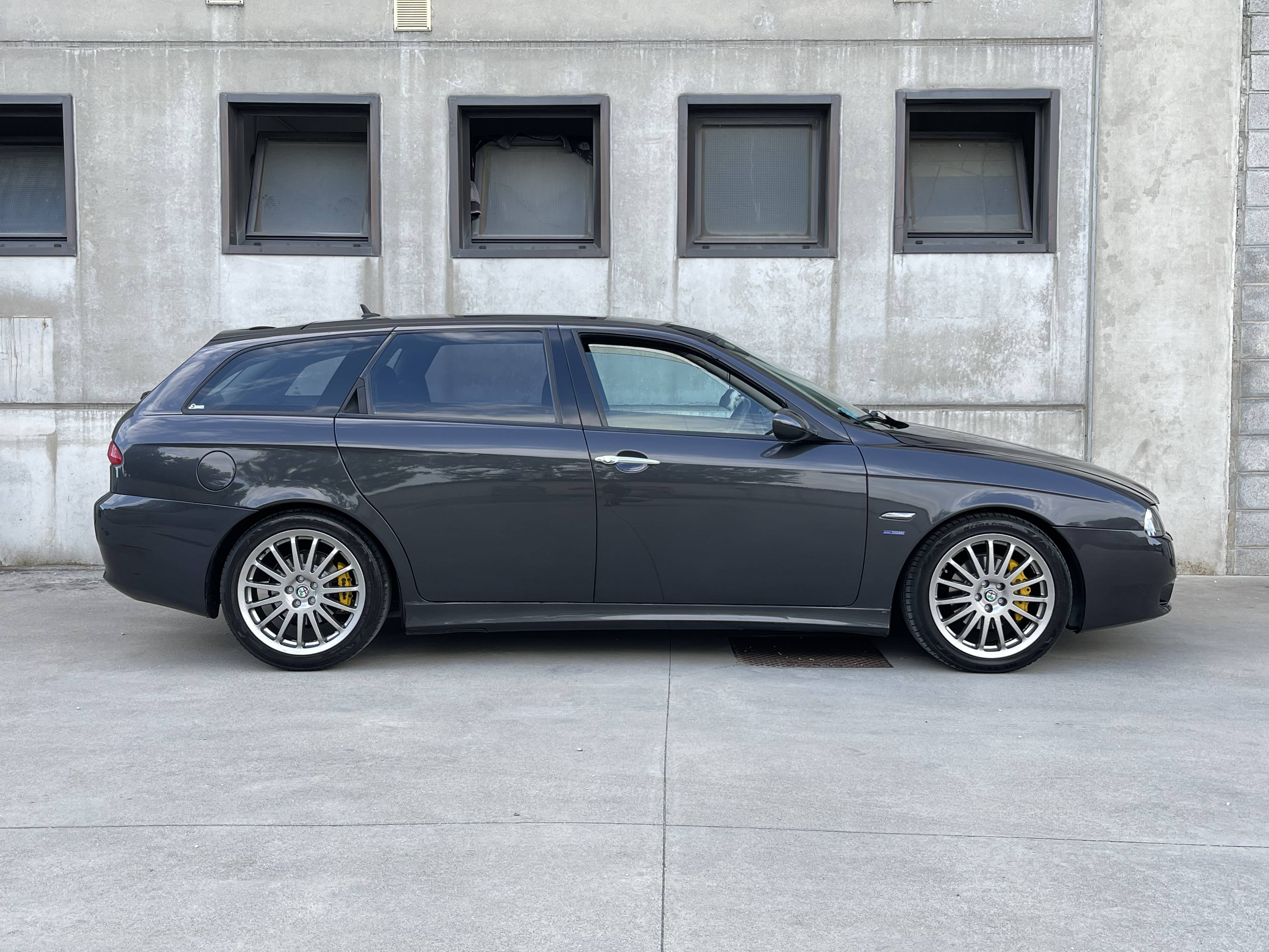

Signori buonasera,
Finalmente ho risolto il problema ammortizzatori da un noto preparatore di assetti nella mia zona
Ammortizzatori e mille bilstein tarati gommini tamponi, silent block e convergenza con campanatura rimuovendo quel dannato sistema nivomat
    1.2 MB · Visualizzazioni: 175
    114.6 KB · Visualizzazioni: 167
    903.5 KB · Visualizzazioni: 162
