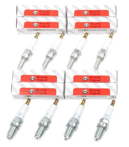

c'è qualcuno che ha acquistato le candele da 60 euro su alfisti.net ?
quali candele ha ricevuto ??
le ho trovate a 60 euro su alfisti.net, che sarebbe troppo conveniente ...
ma c'è qualcosa che non mi torna, dicono che sono per il 1,6 ECO
ma indicano NGK MPN: BKR6EKPA / PMR7A
hanno sbagliato a scrivere la sigla delle candele ???
Non Sono queste qui!! Quando mai le 8 candele NGK ORIGINALI AL PLATINO vengono via a 60 euri?? Non esiste!!!

Sono giuste...
Nooo!!
Sono queste quelle giuste!!
puoi spiegarti meglio ?
cioè se io acquisto quell'articolo linkato a 60 euro, cosa mi spediscono:
le classiche BKR6EKPA + PMR7A (platino) che sono quelle adatte a me (x tutti i TS)
oppure mi mandano quelle per il 1.6 ECO BKUR6ETB + CR7EKC (rame)
Esatto, se ordini quelle da 60 te mannano le candele del 1.6 eco 105cv.. ed è meglio evitare.
Quello che ti spediscono lo saprai appena aprirai il pacco...a me sembra che l'annuncio sia per le BKR6EKPA E PMR7A
Non sono le stesse!!

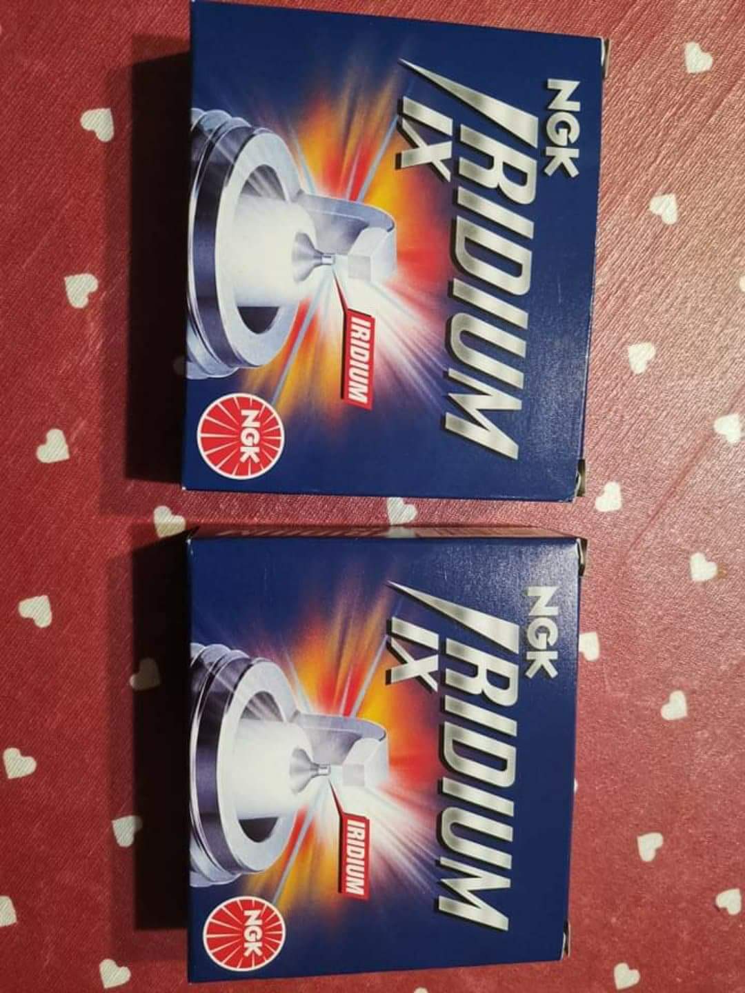

E se proprio proprio stai de prescia, che te servono subbitooo.. conviene andare Direttamente presso un autoricambi ben fornito e ufficiale che abbia roba buona e originale e fargli ordinare queste candele qua:
Sono LE NGK IRIDIUM vanno ancora meglio sui nostri Twin Spark 16V

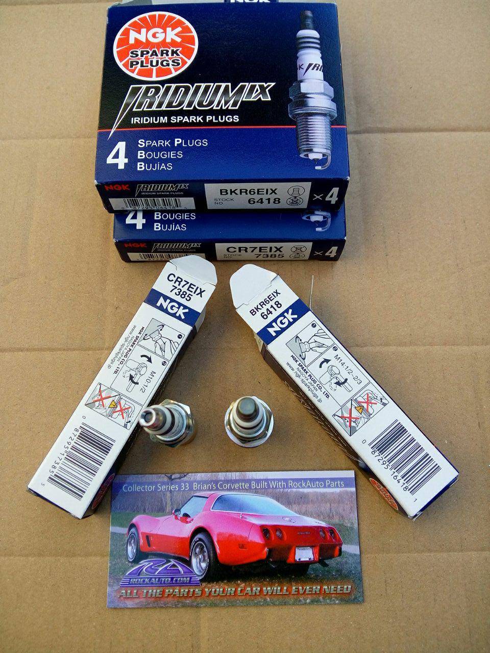

infatti !!! ma non ho particolare fretta, ho intenzione di fare la distribuzione nelle prossime settimane e cogliere l'occasione per il cambio candele,
per cui osservando il proverbio "la necessità aguzza l'ingegno .." mi sono guardato meglio intorno (nelle rete) e questa volta ho pescato al di là dell'atlantico,
mi sono rivolto a quello che sembra essere uno dei migliori e più riforniti ricambisti degli USA, (rockauto)
li ho trovato le IRIDIUM per il TS con un ottimo prezzo nonostante la spedizione e le tasse doganali pagate,

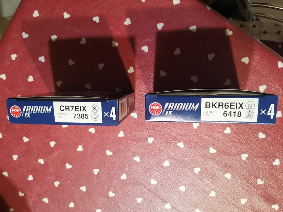

in soldoni per le 8 candele Iridium ho speso circa 56 euro (67$) sono 4x BKR6EIX e 4x CR7EIX
la spedizione velocissima (una settimana)
il prezzo lo considero ottimo, e la corrispondenza tra descrizione e quanto ricevuto al 100%
nonostante abbia letto pareri discordanti tra platino ed iridio, sono convinto che mi troverò bene con queste candele

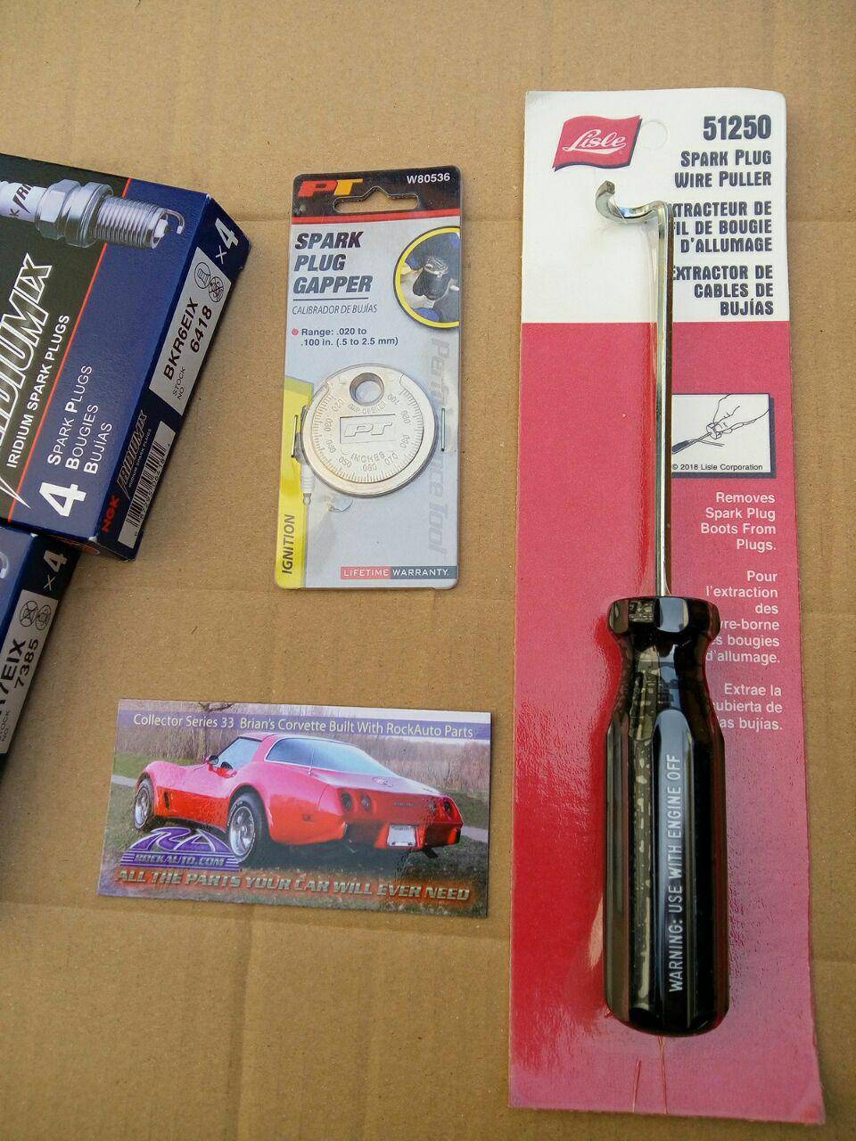

ho voluto aggiungere con un piccolo sovrapprezzo anche dei souvenir,
- un cacciavite particolare per estrarre agevolmente i cappucci candela 8 euro (10$)
- uno spessimetro a medaglia (che ho sempre sognato fin da bambino ma che non ho mai trovato) 1 euro (1$)
- in omaggio la famosa calamita che credo aggiungano ad ogni ordine
