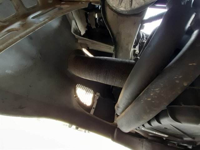

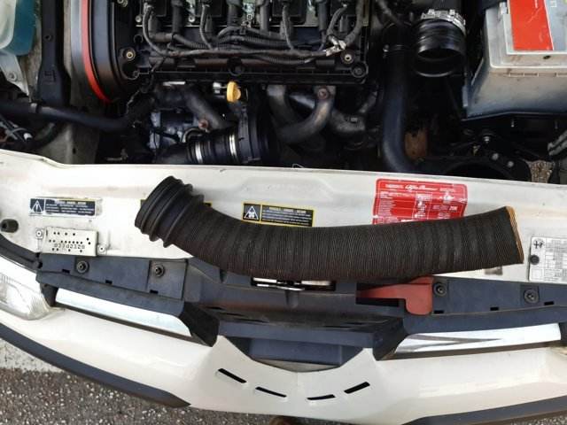

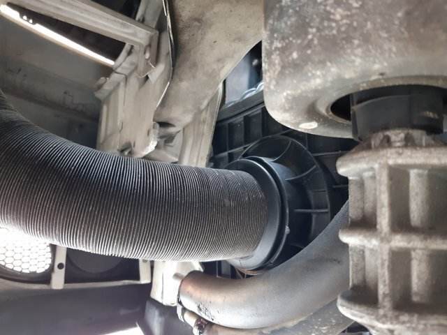

Ho seguito con interesse chi già lo ha fatto, ed anch'io ho voluto provare di abbassare al di sotto dei 3k giri il momento del "risveglio" di questo motore. finita la modifica, ho sentito che ,per quello che può dare questo aspirato di oltre 22 anni, già a 2k giri è più pronto nell'erogare spinta. le foto che allego sicuramente aggiungono informazioni là dove non sarò chiaro nella descrizione.
1) Eliminazione della presa d'aria, (nelle tavole della Fiat è cod. 55187315)
2) acquisto di 1/2 metro di tubo carta-alluminio di Ø 80 mm,per intenderci quel tipo di tubo che nella mia vecchia 500 preleva aria calda a motore freddo per la miscelazione.
essendo al suo interno fatto di carta, ho provato a mettervi dell'acqua ed a fatto subito una bolla. ho quindi deciso di ricoprire l'interno con della "copale" che una volta asciugata impedirà all'umidità di sollevare la carta.
2) acquisto di una cuffia con Ø maggiore poco superiore agli 88 mm, corrispondenti ai mm del foro di ingresso aria del box filtro.
3) Una barretta di plastica (bianca) da OBI , è morbida a sufficienza per cui ho potuto fare con essa un ancoraggio del tubo ad una traversina che reggeva la presa d'aria che ho eliminato in precedeva
4) la parte aperta del tubo l'ho orientata contro il paraurti di lato al griglia che credo sia l'alloggiamento dei fendinebbia,per chi li monta,le ho dato un taglio a 45° per 2 ragioni, primo aumentare l'area di ingresso dell'aria del tubo, e secondo essendo vicino al paraurti potrei rischiare di ridurre la portata 'aria. forse potrei fare dei cambiamenti circa la posizione attuale , vedrò. comunque l'imboccatura dell'aria non la metterò in posizione "dinamica" cioè dove è quella griglia perchè temo possa ingoiare anche l'acqua piovana. Se sbaglio ditemelo. seguono le foto

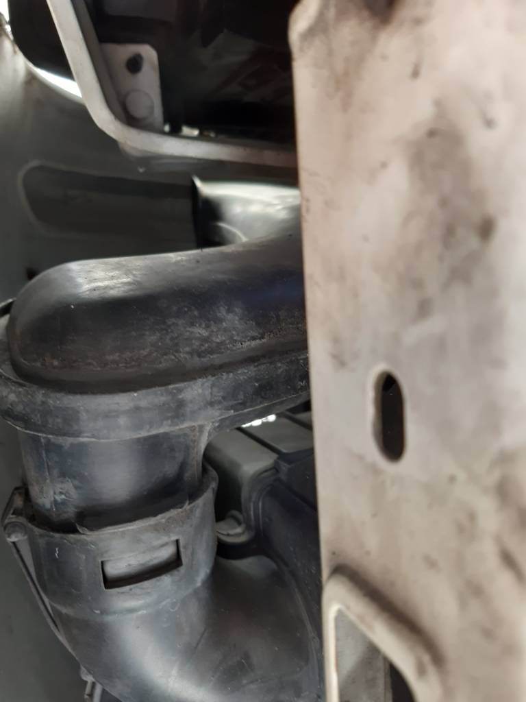

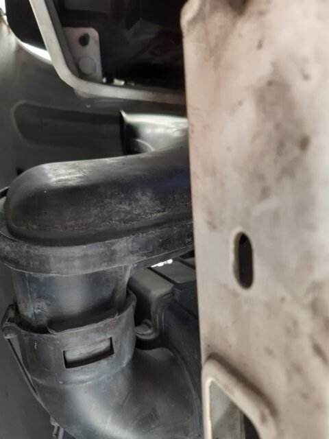

Non così x la 156 Ts 1,8 . Ti allego 1 foto che sebbene non si veda tutto, ma fa capire che l'aria fa più cambiamenti di direzione ed anche di sdoppia prima del box filtro, dove sono entrato col mio tubo, c'e un "cubo" che ho eliminato. Ciao ,resta sempre ogni consiglio o parere lo vado cercando.
