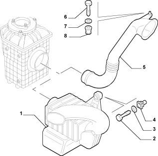

Non ho dati da trasmettere/passare a chi mi legge, sono troppo scarso di conoscenze nello specifico, dovendo riassumere quello che ho cercato e quello che alla fin fine mi trovo di risultato è il seguente filologico da me seguito: 1-Dare + aria all'aspirazione; 2-Far fare all'aria il percorso + breve e meno tortuoso; Se qualche cosa è andata nella direzione del meglio + di prima non so rendermene conto, ed ecco per cui spero e molto che il filmato visto da tutti mi dia suggerimenti.

Chiedo quindi, è servito quello che ho fatto o è meglio riemettere le cose al suo posto ?

Ti premetto che è una mia opinione personale ma le modifiche che hai fatto non consentono prestazioni molto diverse da quelle originali in quanto la coperta è corta e se migliori da una parte peggiori dall'altra.
Su un'aspirata come la tua l'unica cosa da fare è la messa a punto accurata non solo del motore ma anche delle ruote, cambio e freni.
Se dopo la messa a punto rilevi differenze sostanziali è perchè evidentemente prima non era a posto.... ;)
Se hai soldi da spendere cambia lo scarico e l'aspirazione e se trovi qualche buonanima che conosce quel motore una modesta mappatina.
Per me il gioco non vale la candela, goditela così com'è.... :)

Ecco proprio questo intendevo! C'è un gap imbarazzante è ferma ai bassi regimi...
Ti consiglio di rimettere tutto com'era in Origine.. la curva del risuonatore quella che hai lasciato sul tettuccio della 156 e' un componente fondamentale...
Io sono abbastanza ignorante e non ho pretese di insegnare niente a nessuno, ma arrivare al punto di dire che bisogna mappare la centralina dopo aver tolto il risuonatore che altro non è che una sorta di silenziatore (non è altro che un tubo in plastica forato con materiale fonoassorbente all'interno della cassa) quando già la casa prevedeva una soluzione alternativa per altri mercati e per il V6
mi sembra un po' eccessivo.
Che possano cambiare le prestazioni mi sembra più una cosa "effetto placebo ",l'unica cosa sì che cambia è una maggiore rumorosità in fase di aspirazione, non così eccessiva comunque.
L'unico suggerimento che posso dare, è di posizionare la presa il più possibile in alto.
La modifica la feci anch'io a suo tempo alla 1.8 ts ,con un semplice tubo in alluminio flessibile posizionando l'entrata all'altezza del faro principale.
La feci più che altro perché con la posizione d'entrata originale, un mese dopo l'acquisto dell'auto, tornando dal lavoro in una giornata di forti "bombe d'acqua " ,finii in una strada completamente allagata (la chiusero subito dopo,che fortuna!) e il motore mi aspirò acqua...lascio a voi immaginare le conseguenze....
Rimini avrai miglioramenti decisivi solo agli alti giri e dopo aver rimappato opportunamente come ti dicevo a suo tempo...altrimenti non sentirai nulla togliendo un tubo che serve solo a limitare la rombosita' del motore...
È vero Melo81, confermo quanto dici, ieri pomeriggio ho risposto al suo posto il tutto. Quindi sono tornato sullo stesso tratto di strada e ripetuta la prova. con il gomito arancione in 5° partendo dai 1,5k a raggiunto i 3k giri dopo 19 " Ieri pomeriggio, ha raggiunto 3k giri dopo 22" ,ma con le porzioni originali , arrivato ai 3,2k ha cominciato ad accelerare più di quanto stava accellando fino a quel punto, non così col gomito che non ha modificato la salita ,lenta. Nell'altra prova di tirare le marce, ho avuto più soddisfazione con il gomito arancione ,poca cosa, naturalmente, che mi fa optare nel tenerlo montato e su questa modifica fare la mappatura. Vedrò quindi cosa ne verrà fuori.
