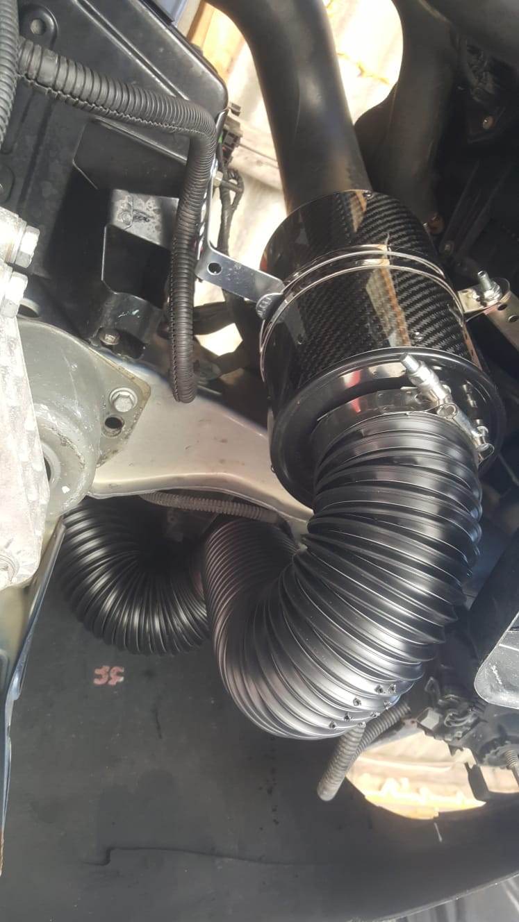

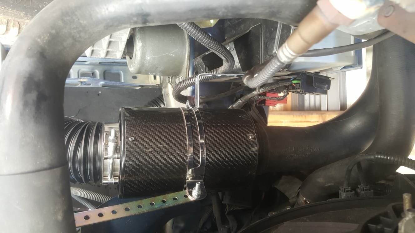

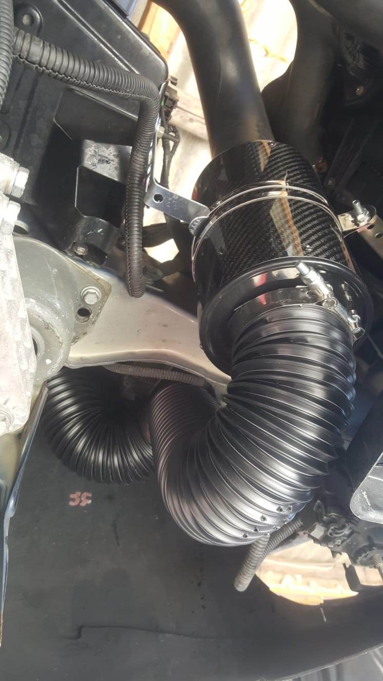

Il raccordo estensibile/regolabile che va dal cda all'interno passaruota serve per evitare di pescare acqua in maniera analoga all'aspirazione originale?
Ciao sì, rimane dietro al faro. troppo rischioso metterlo in basso anche perchè
non ho il paramotore che si era rotto ed in più devo sostituire anche il paraurti.

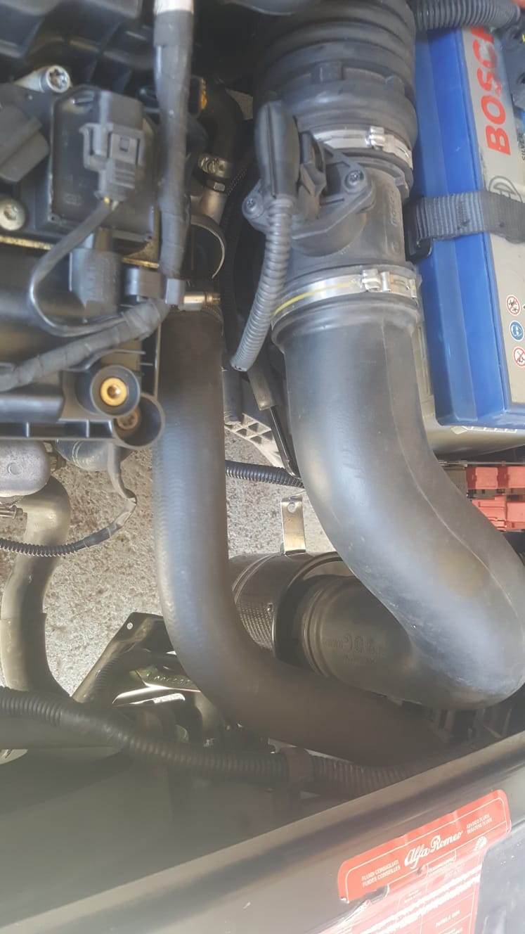

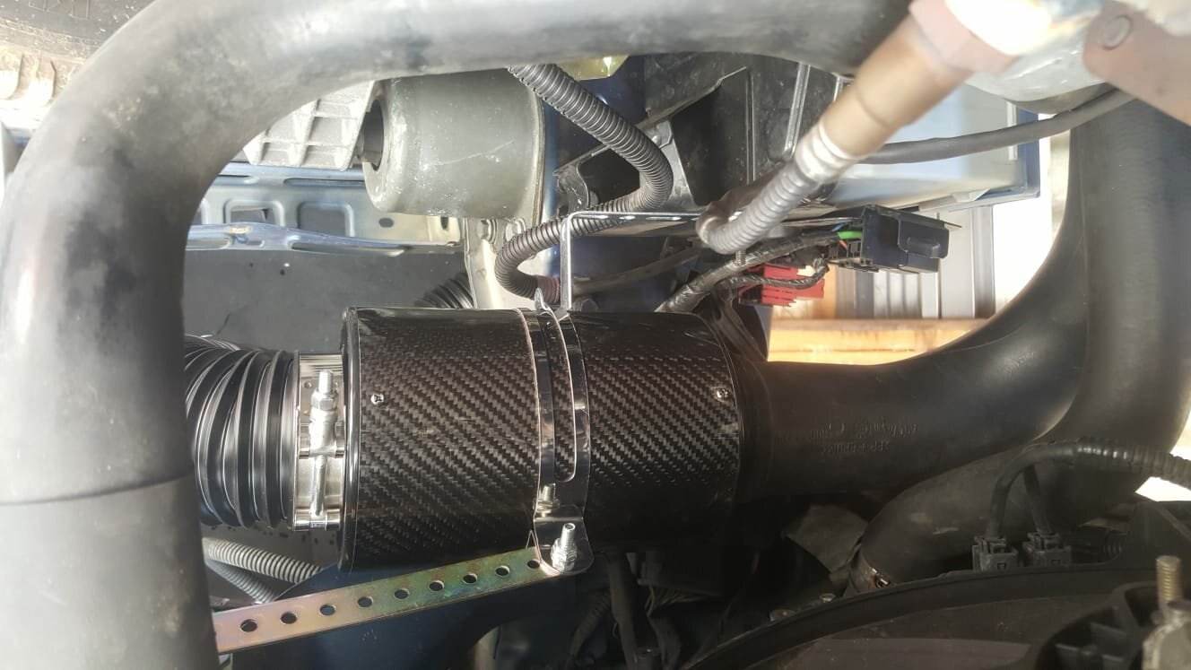

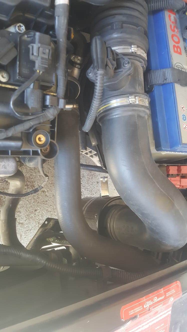

ps ho visto le foto che hai mandato , e domando non sono troppi i giri che fa quel tubo prima del filtro ?

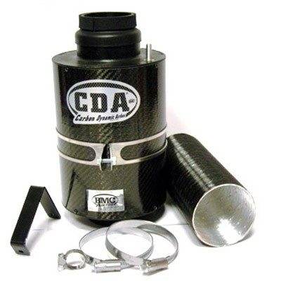

Ieri sera stavo guardando sul sito della BMC altri 2 tipi di filtri: l'OTA che dovrebbe essere un'evoluzione del CDA e il DIA come soluzione più economica. Quasi quasi proverei col DIA, unico dubbio è che non vorrei arrivasse troppa aria ottenendo come unica miglioria il sound più "cattivo".
ah ne hanno altre due versioni? sinceramente non lo sapevo. Bene, sempre Buona a Sapersi,
non riesco a darti consigli su OTA e DIA rispetto al CDA per cui provali che poi così
abbiamo un confronto molto più ampio.

Scoperto più per curiosità mia che altro. Volevo vedere qualche scheda tecnica o informativa direttamente sul sito che non i soliti "migliori prestazioni del X %". Però ho trovato ben poco.
Vorrei evitare di perdere ulteriormente ai bassi per acquisire agli alti tanto per dire.
Però un tentativo col BMC DIA magari lo farei, ora ho il classico pannello lavabile della K&N.

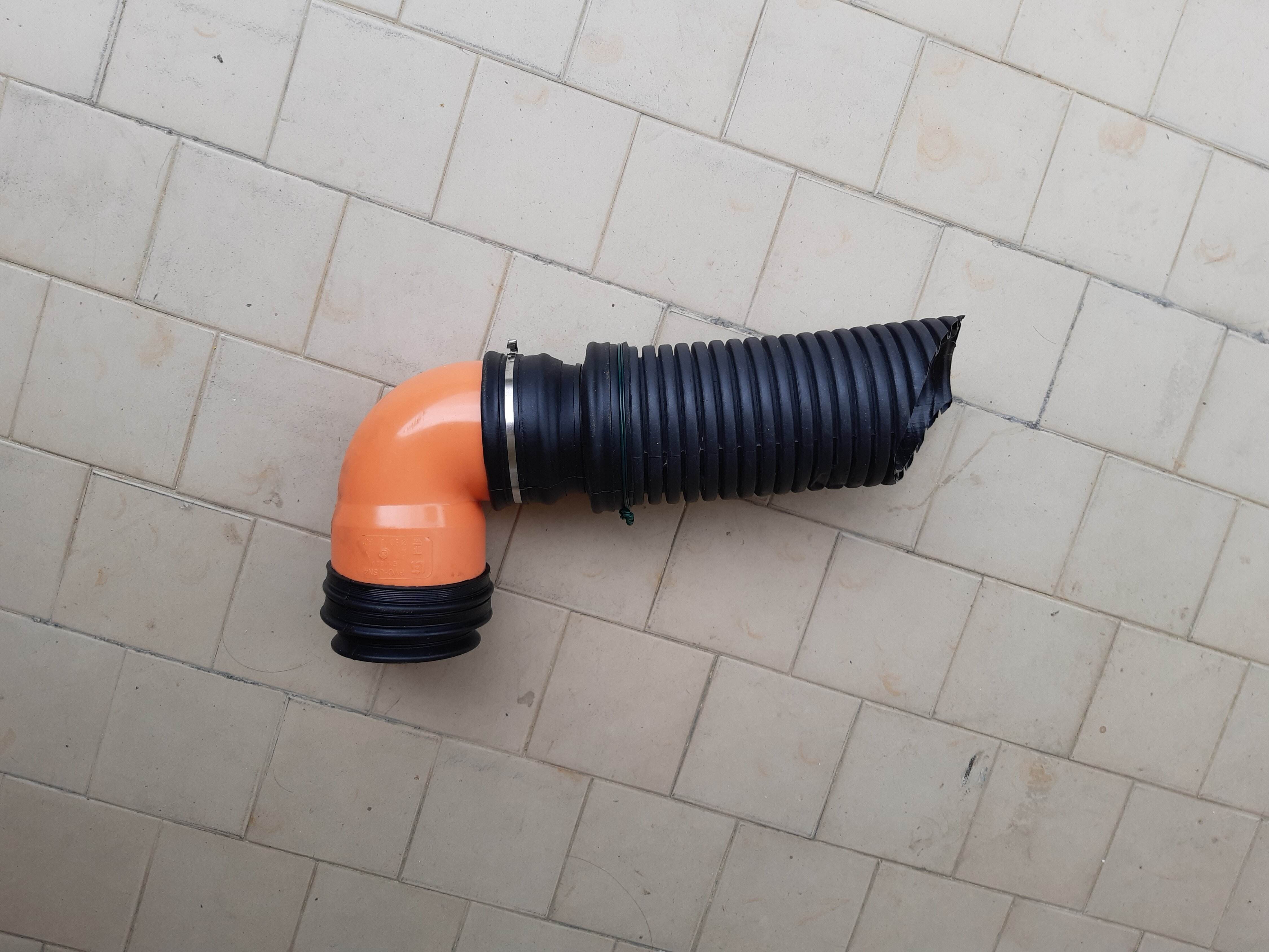

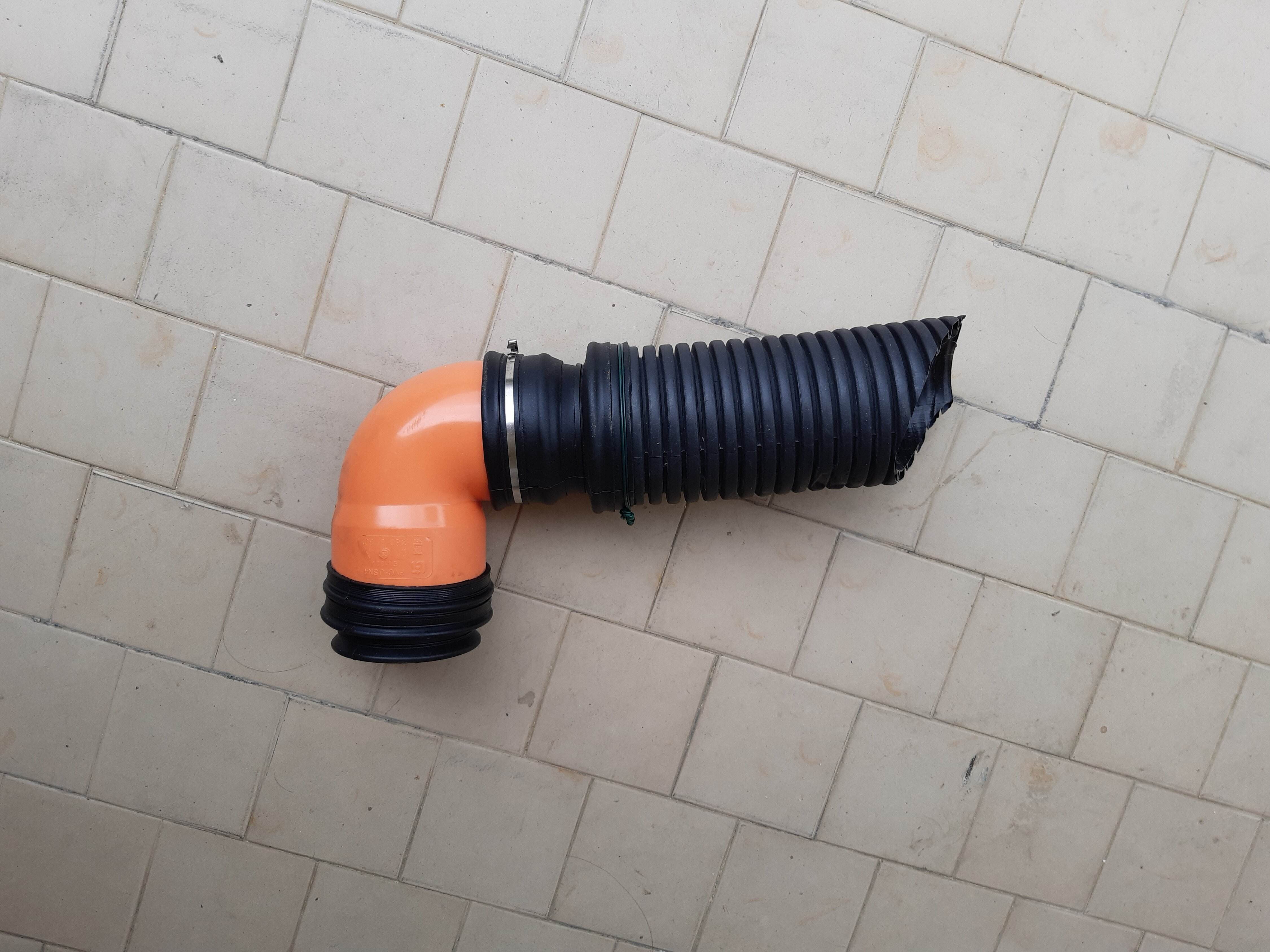

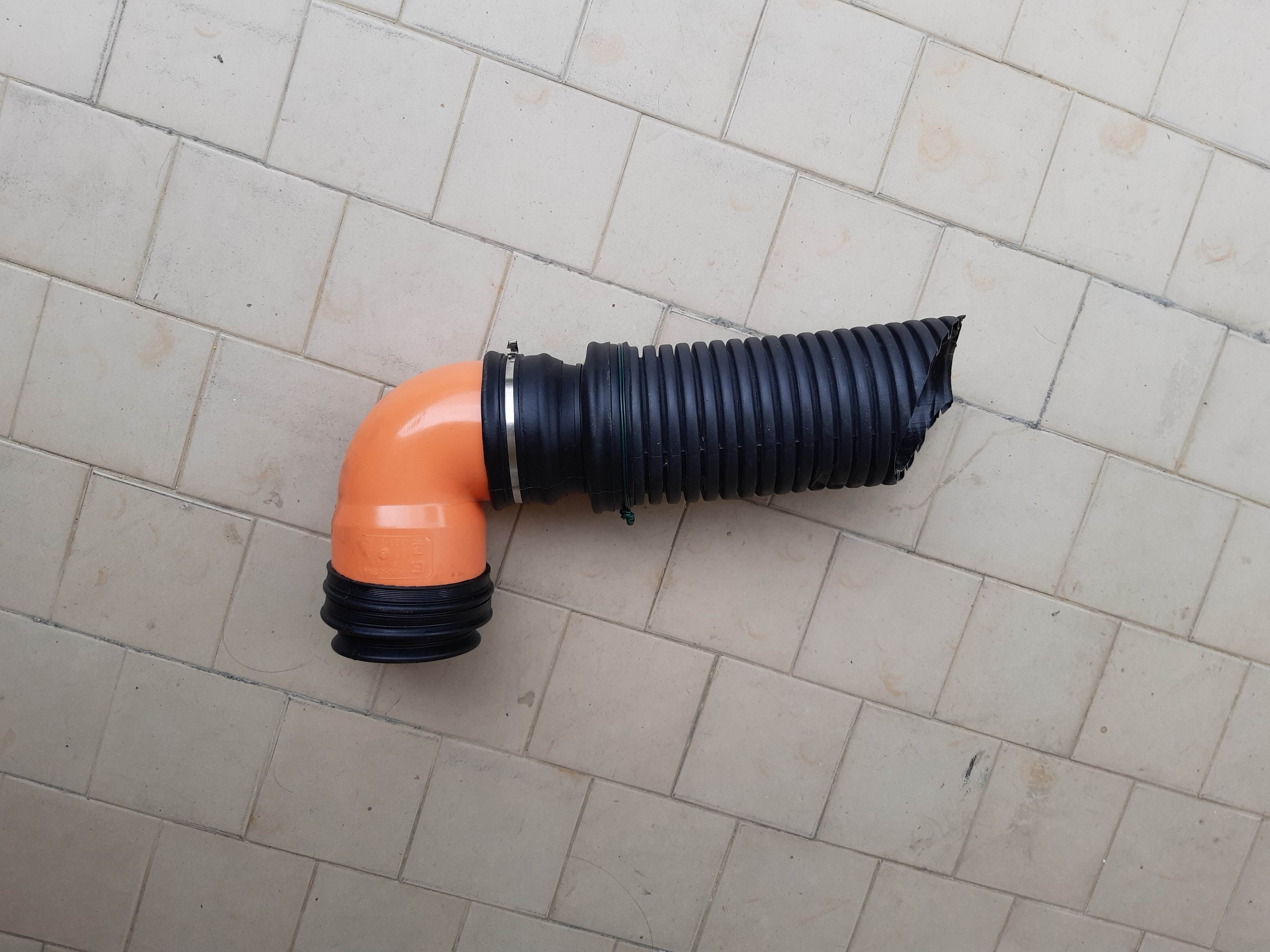

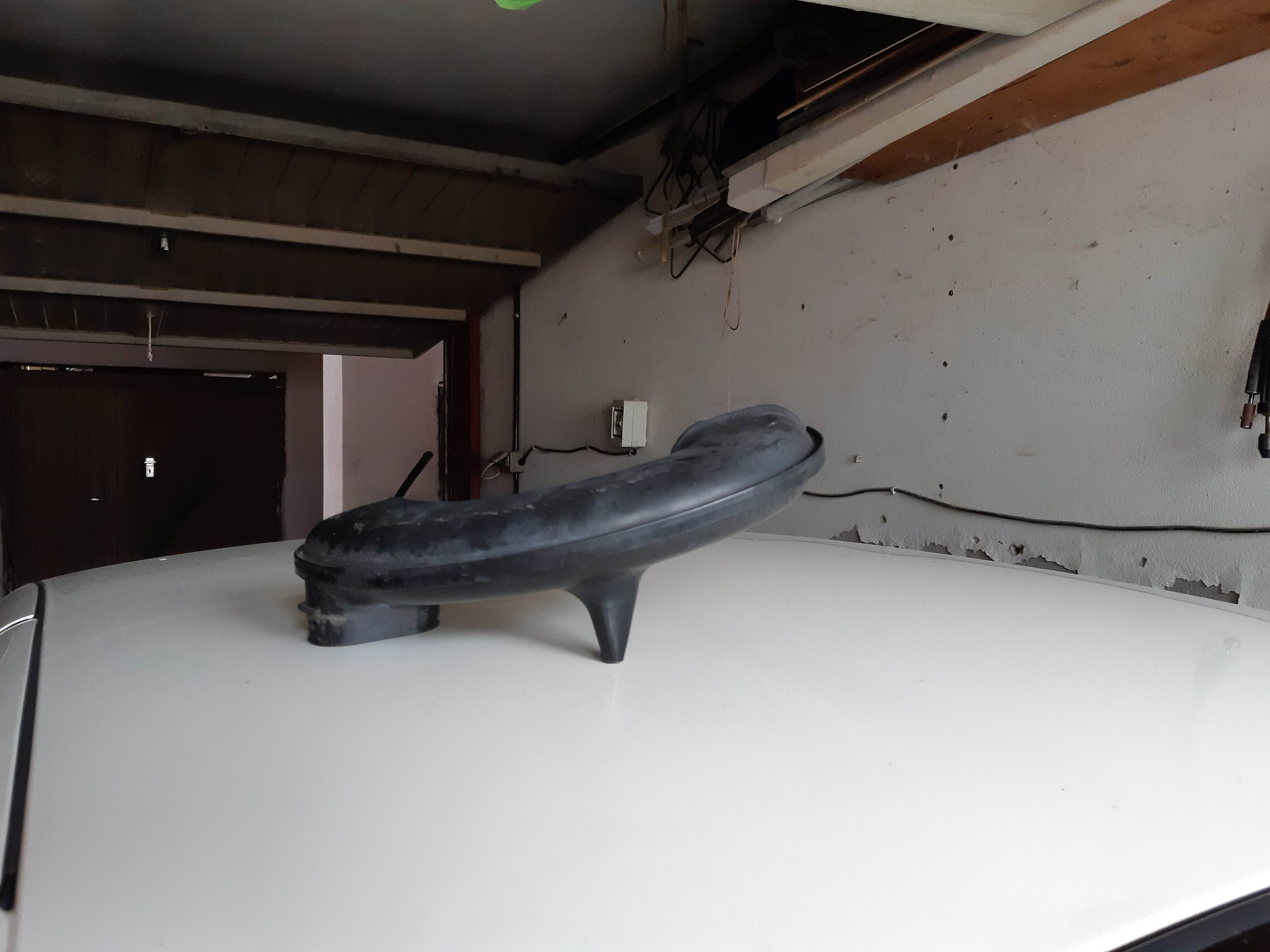

Cosa ho fatto a questa "povera" aspirazione che ho deciso di maltrattare ! : 1) ho rimesso al suo posto il "Risuonatore" - 2) Non ho rimontato la porzione che lo precede - 3) Al suo posto ho montato quel gomito arancione . Il manicotto, nero, non è della lunghezza come in foto ma è della metà, tra manicotto e gomito c'è una cuffietta di semiasse (universale,come me l'ha chiamata il rivenditore) così come è tra gomito e ingresso d'aria del Risuonatore- Gomito e tubo sono di ø 8 cm .
Piazzato il tutto subito sotto al telaietto che regge il faro ed ancorato, sono andato a fare le prove. spero vediate il video, e mi possiate dire i contro ed i pro. Essendo l'apertura di ingresso vicina alla griglia temo l'acqua . e poi aggiungo se il cambiamento è cosa sensata, ritocco alla mappatura .

Chiaramente Ad alti Regimi nulla da segnalare ha una bella progressione. Ma prova a mettere in Quinta marcia a 1500 giri e schiacciare giù tutto???
