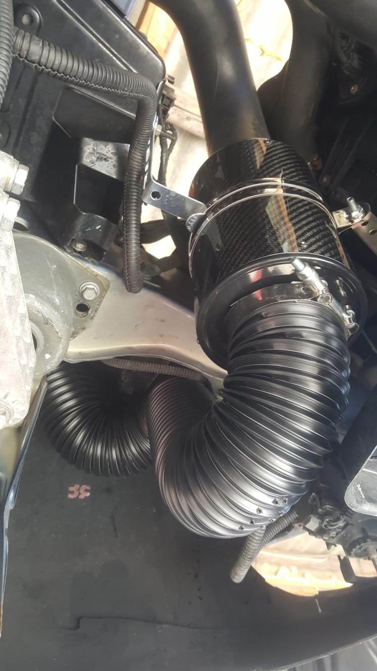

Grazie, per i buoni consigli che ho ricevuto. non pensavo che un volano alleggerito dovesse richiedere una ritoccata alla gestione , a cui provvederò al più presto.
Per il filtro, non penso di prendere in considerazione l'installazione del conico che è in ambiente "vano motore" : aria calda ,quindi rarefatta, quindi povera di ossigeno, invece quanto mi suggerisce kormRider e cioè il sistema di aspirazione dinamico della BMC CDA è quello che prende aria dove è più fresca, giusto? Domando: anche in questo caso l'aria viene da un percorso che è + lungo rispetto al filtro conico, ed ha nella distanza la sua debolezza al pari del mio? KormRider, vorrei capire la posizione e percorso del MBC, se si discosta tanto o poco dalla mia installazione.

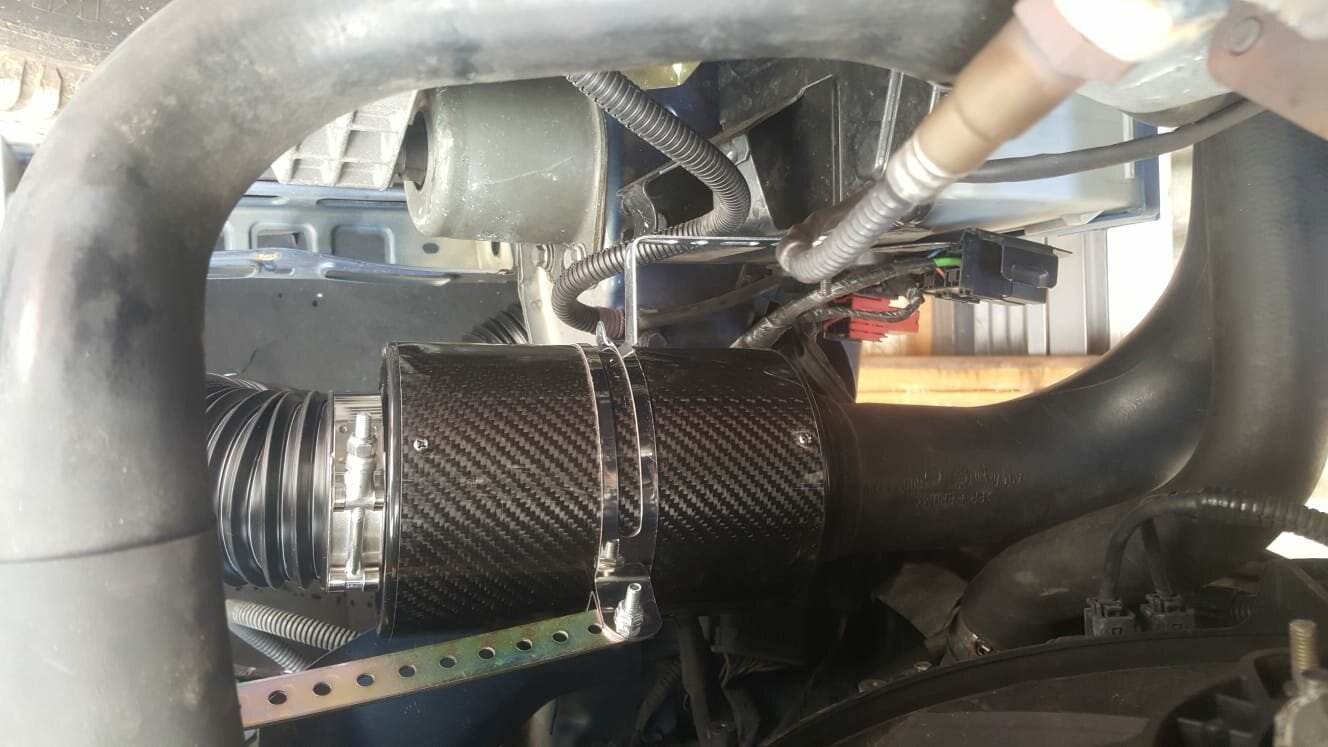

Guardando la foto,il tubo della BMC ha la parete a spirale molto marcata che, secondo me, induce l'aria ad un (modeso / marcato?) avvitamento e come tale si presenta al filtro (mi chiedo è meglio un fronte d'aria i cui filetti sono paralleli quando vanno a contatto col filtro, o è del tutto ininfluente?) ho scelto di fare la prova col tubo cartone-alluminio perchè la parete ha una spirate meno marcata --> l'aria è meno soggetta all'avvitamento. Con questo non sto sostenendo ragione alcuna, tant'è che l'ho trovato "pigro" dopo i 3k, come se gli mancasse aria. e quindi allo stato attuale non sono per nulla soddisfatto, vorrei capire meglio come è concepito il BMC. In sostanza , vorrei avvicinarmi ai risultati promessi dal BMC senza dover buttare l'attuale box-filtro e filtro acquistati un anno fa. per cui chiedo, cortesemente a KormRider che mi faccia capire l'installazione del BMC , la lunghezza del tubo che vedo in foto e posizionamento . Con stima e piacere , un saluto da Rimini.

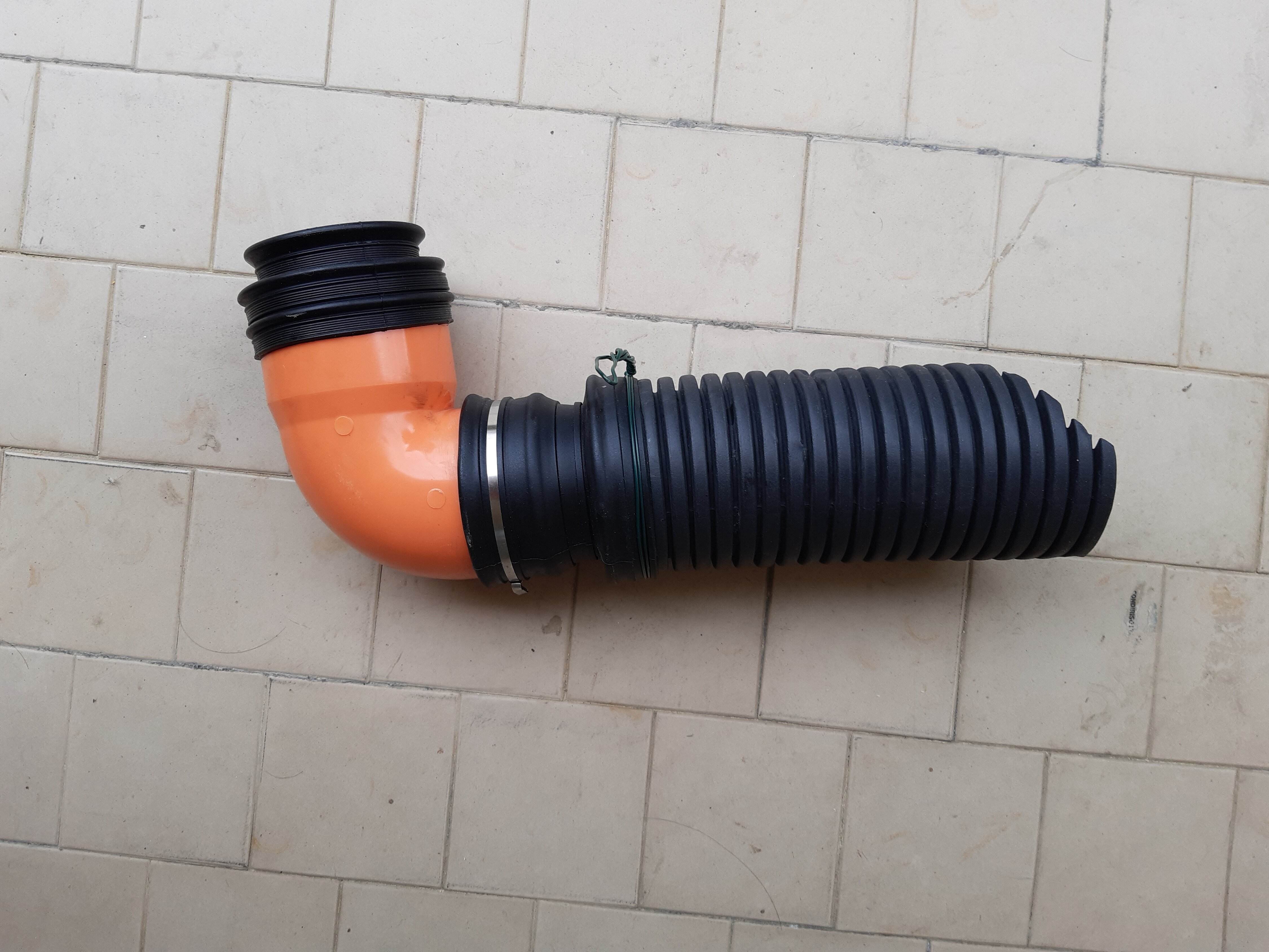

Ma che cosa ci devi fare con quella curva arancione??
Quel tubo si usa in edilizia come pluviale o scarico domestico... che ci fa su un'Alfa 156???
Grazie, e per il tubo arancione ho ottenuto che tanta aria possa essere presente , pesca aria vicino alla griglia ,aria "spinta" dentro dall'avanzamento del veicolo. Pubblicherò la prova e leggerò i commenti.
