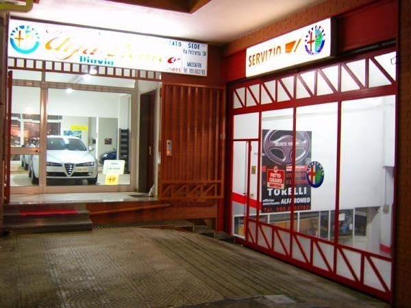

rimappatura mal eseguita.
dato che dal profilo si evince la residenza nella Regione Puglia, ti invito a rivolgerti presso uno dei
Professionisti Pugliesi più Illustri e quotati nel settore:
- Officina Torelli
Officina Torelli - Chi siamo
