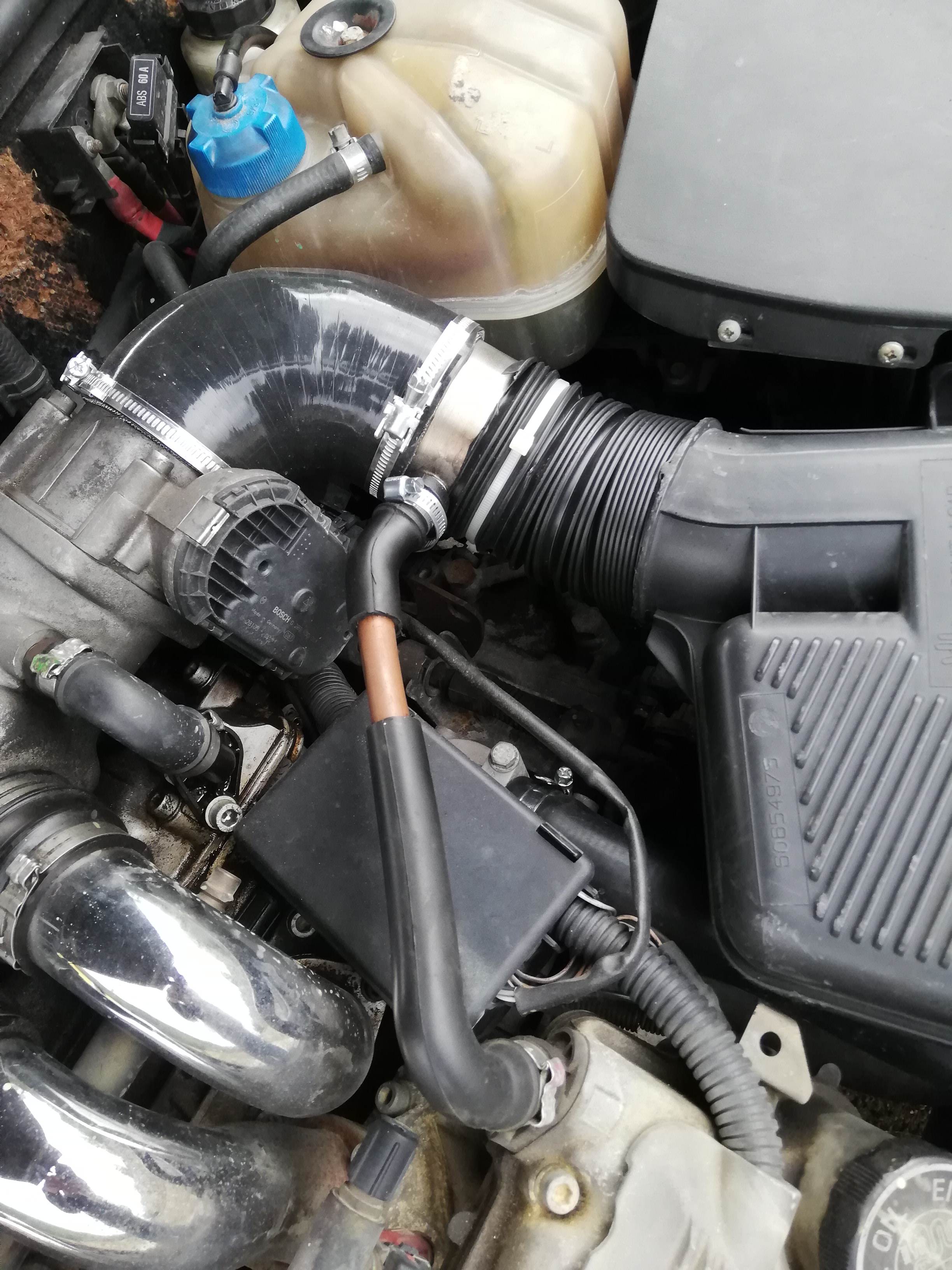

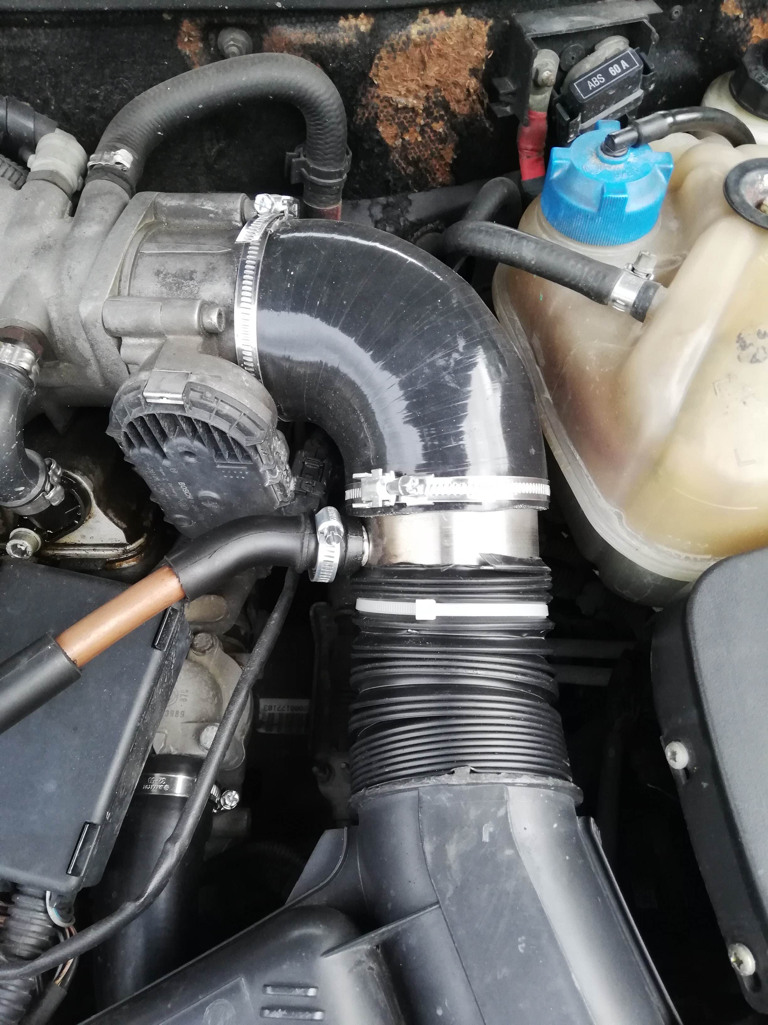

questa la mia soluzione....economica ma efficace:
  1. curva in silicone € 27,90
  2. tubo flessibile € 9,90
  3. manicotto ricavato da tubo in acciaio inox trovato gratis da rottamaio
  4. portagomma per recupero vapori olio € 3 in ferramenta
  5. amico che mi ha saldato il portagomma al manicotto gratis
Esteticamente non è un granchè ma ora l'auto ha 290000 km, non mi aspetto che duri in eterno e non avevo intenzione di spendere più di 200 € per il ricambio originale, oltretutto introvabile.

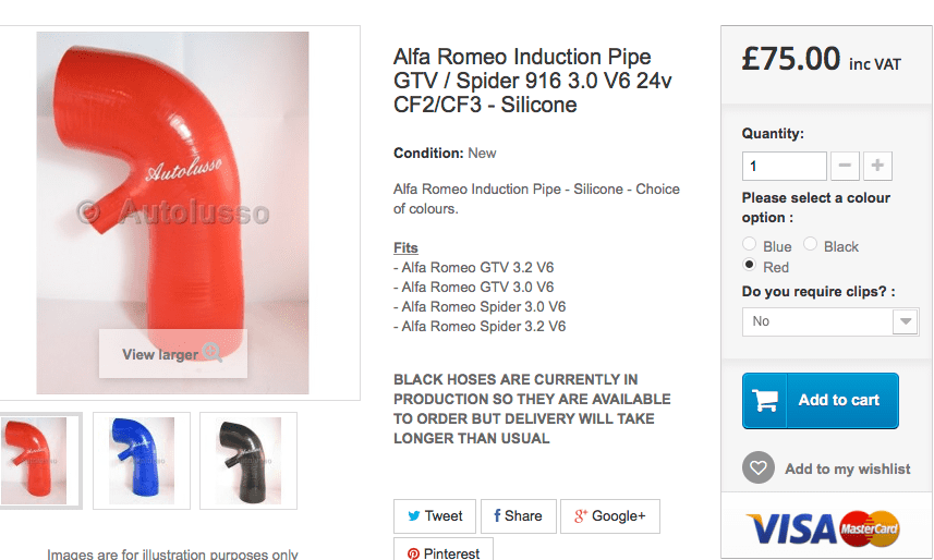

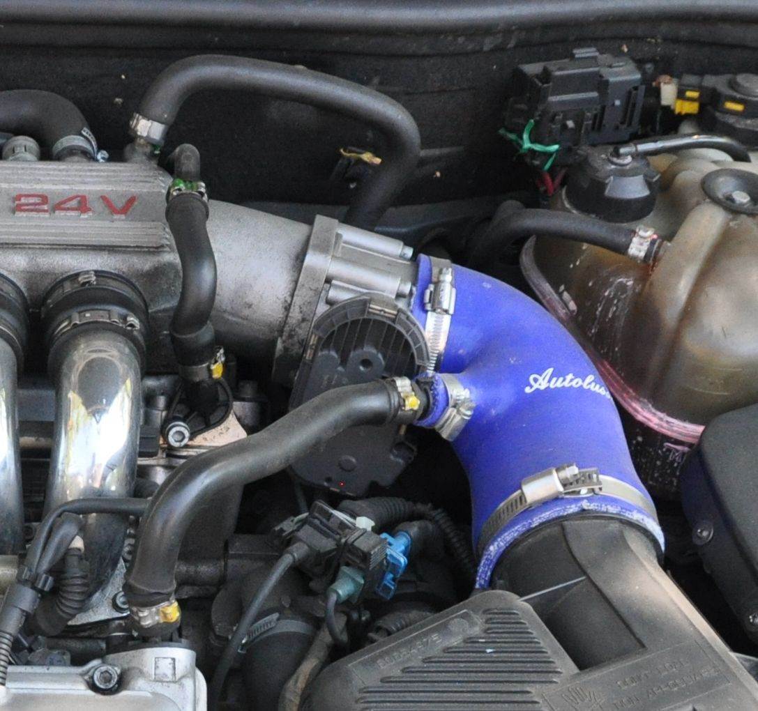

Ciao, bel lavoro. Io, alla fine, ho trovato questo
Alfa Romeo Induction Pipe GTV / Spider 916...
a 75 Sterline, circa 110 euro tutto compreso. Hanno un sacco di cose per Alfa e la spedizione è perfetta.
E' stato un lavoraccio per adattarlo perché non è molto flessibile e bisogna tagliarlo, ma alla fine ce l'ho fatta. L'ho preso blu ma forse era meglio nero. Sono a 200000 Km e rotti, ma la tengo ancora qualche anno!

ottimo, bel lavoro pure il tuo
Sapevo dell'esistenza del pezzo che hai montato però tempo fa avevo trovato un soffietto con curva usati di una GTV 3.0 ma non c'era stato verso di riuscire a montarlo....Pensando che il ricambio in silicone non fosse adattabile così come l'originale ho optato per una soluzione a più componenti
Ormai ho fatto sulla mia. Però attenzione, il diametro del 3.2 è leggermente diverso, l’ho visto io quando ho provato a sostituire sulla mia 3.0 il soffietto di un 3.2 di un mio amico (ne aveva 2 di 3.2!). Il corpo farfallato è diverso.
