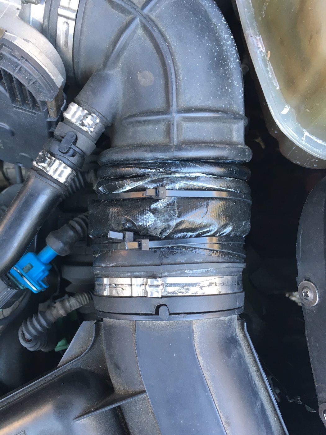

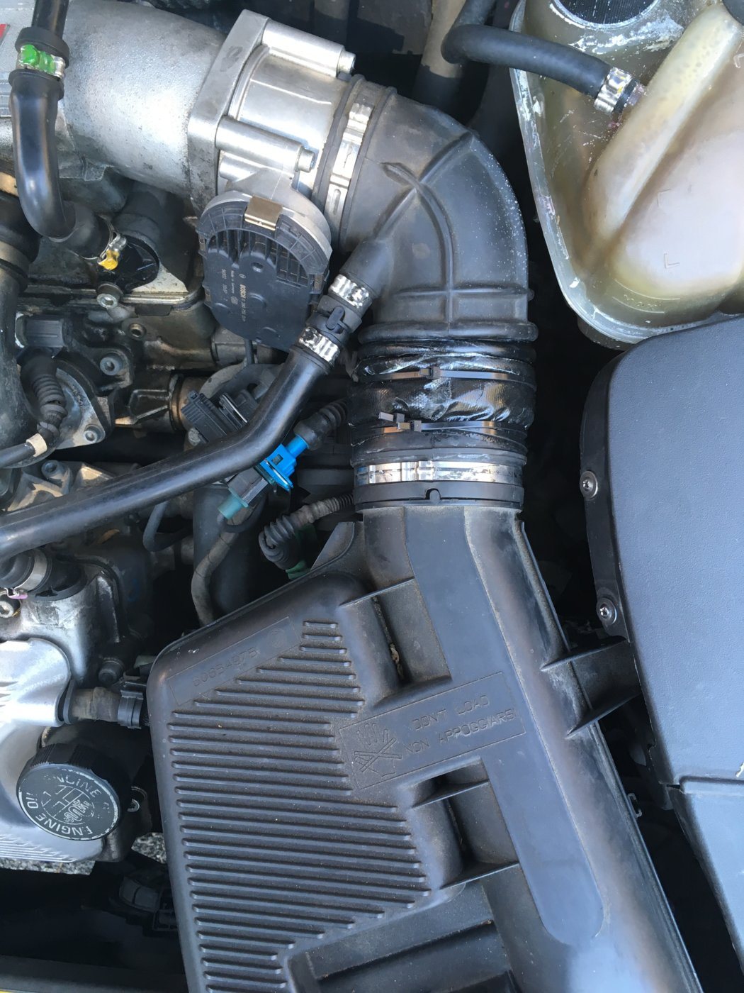

Ho cercato in molti posti ma non sono riuscito a trovare il manicotto in gomma tra il risonatore e il corpo farfallato della mia Alfa 166 (936) 3000 v6 super del maggio 2000 con 226 cv). Ho sistemato con nastro e fascette... Qualcuno tra voi ha qualche indicazione? Grazie in ogni caso.
Allego un paio di immagini
Mmmmhh....non so se potresti adattarci un tubo intercooler adattandolo, oppure farlo fare inox o alluminio ad infilare!!!!
Grazie. Si, il motore vibra, il manicotto è 'a fisarmonica' (circa 10 cm di diametro). Ho visto quello del 3.2 ma è più stretto. Costruirlo non è facile e usati di questa 3.0 super se ne trovano pochi, purtroppo. Conoscete qualche deposito di ricambi Alfa?
Puoi metterci la gomma che si usa per i pneumatici normali e bloccare con fascette da elettricista come hai gia fatto e poi sopra un altro strato di nastro ad alta resistenza per auto.Questo finché non trovi il ricambio,a me funziona da una vita e non ho problemi di carburazione.

Ho rivestito il vecchio manicotto fessurato col nastro e tutto sembra funzionare, ma non mi piace lasciarlo così. Già che ci sono: la 166 ha 185000 km e 7 anni fa a 106000 ho cambiato la cinghia, secondo te posso tirare ai 200000 o è meglio farla ora?

Buona idea quella del tubo flessibile in silicone. Il problema è il diametro esatto, devo smontarlo...
