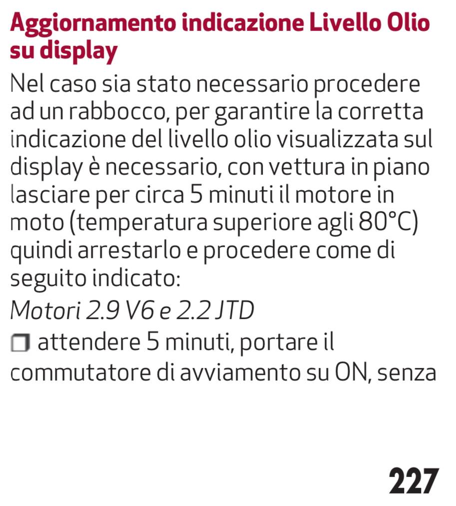

Ho avuto lo stesso problema anche io. Spia olio motore, aggiunto un litro, spia accesa per circa 400 km. Dopo 200 km ho raggiunto l’ officina e alla misurazione è emerso un livello lievemente superiore come nel tuo caso. Infine, come anticipato, dopo circa 400 km la spia si è spenta. Nessun problema elettronico è stato riscontrato dopo due controlli consecutivi dall’officina autorizzata. Veloce 210cv.

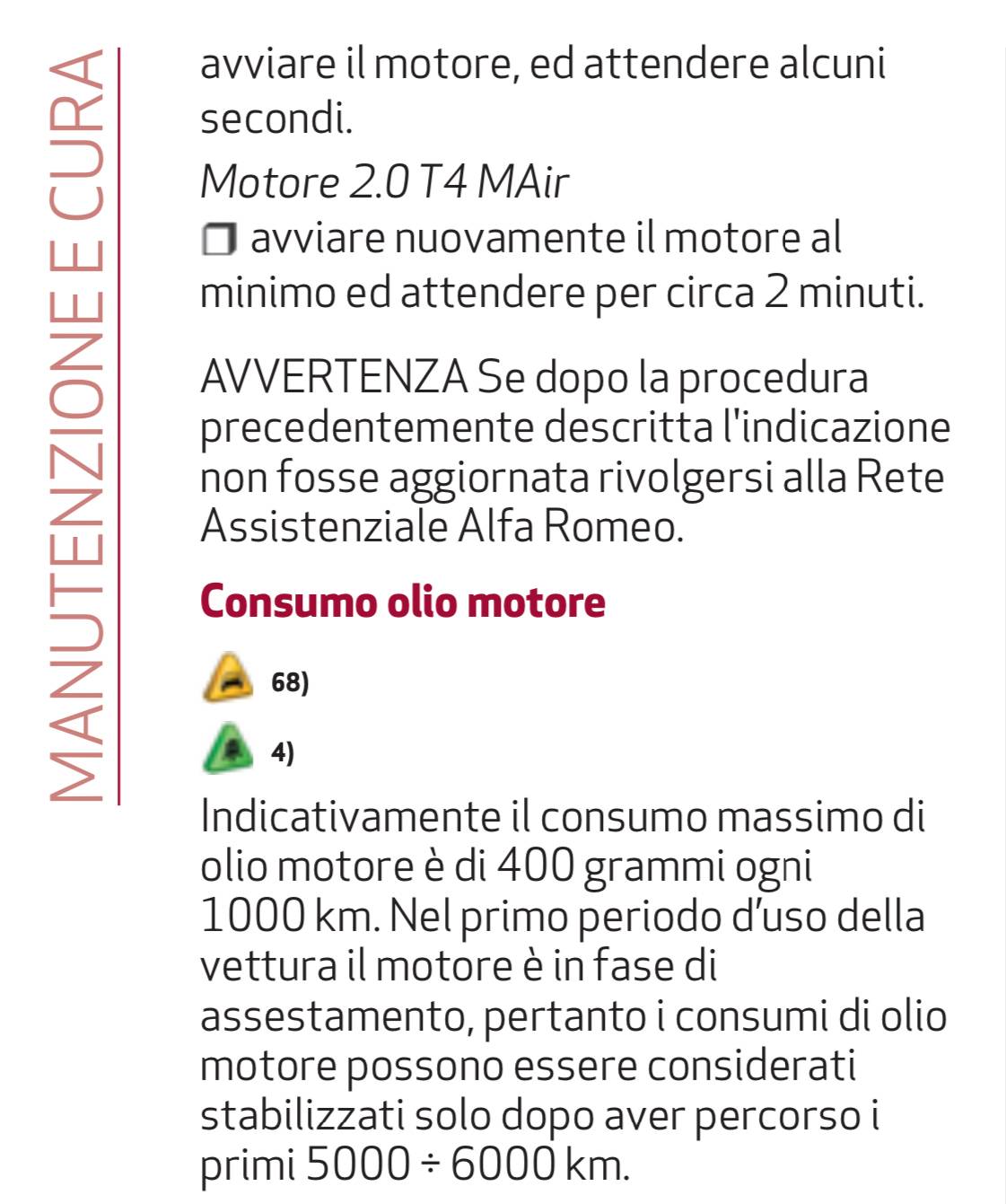

Per aggiornare l’indicazione é più efficace la procedura del lum
