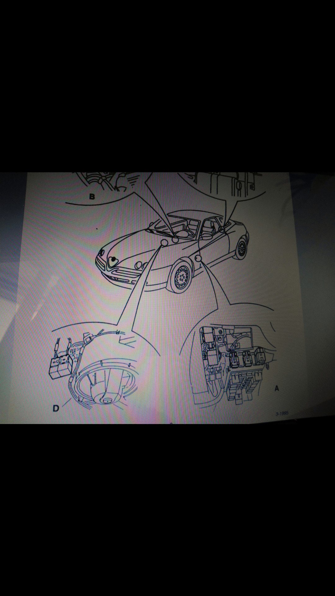

Buongiorno, la vecchia batteria mi ha abbandonato, credendo fosse un problema di età l'ho cambiata con una da 70ah, dopo una settimana di inutilizzo era a terra, non funzionava neanche l'orologio, ho collegato un multimetro alla batteria, assorbimento ad auto spenta 0,33 A, se apro la portiera sale a 2,4a con le sole luci di cortesia, appena si spengono torna a 0,33A, è alto come valore? Ho provato ad escludere tutti i fusibili e relè, dietro il bagagliaio, alla sinistra del volante e sotto il tergicristalli destro, c'è ne sono altri? Perché non ne vuol sapere di scendere da 0,33
Aggiungo che l'alternatore carica a 14,1A e l''unica cosa che non funziona è l' indicatore del carburante e l'aria condizionata(credo per mancanza di gas, non è mai stata ricaricata)l'autoradio l'ho già staccata e l'antifurto girato con chiavetta su off

I relè della figura D dove si trovano? Da dove si accede?

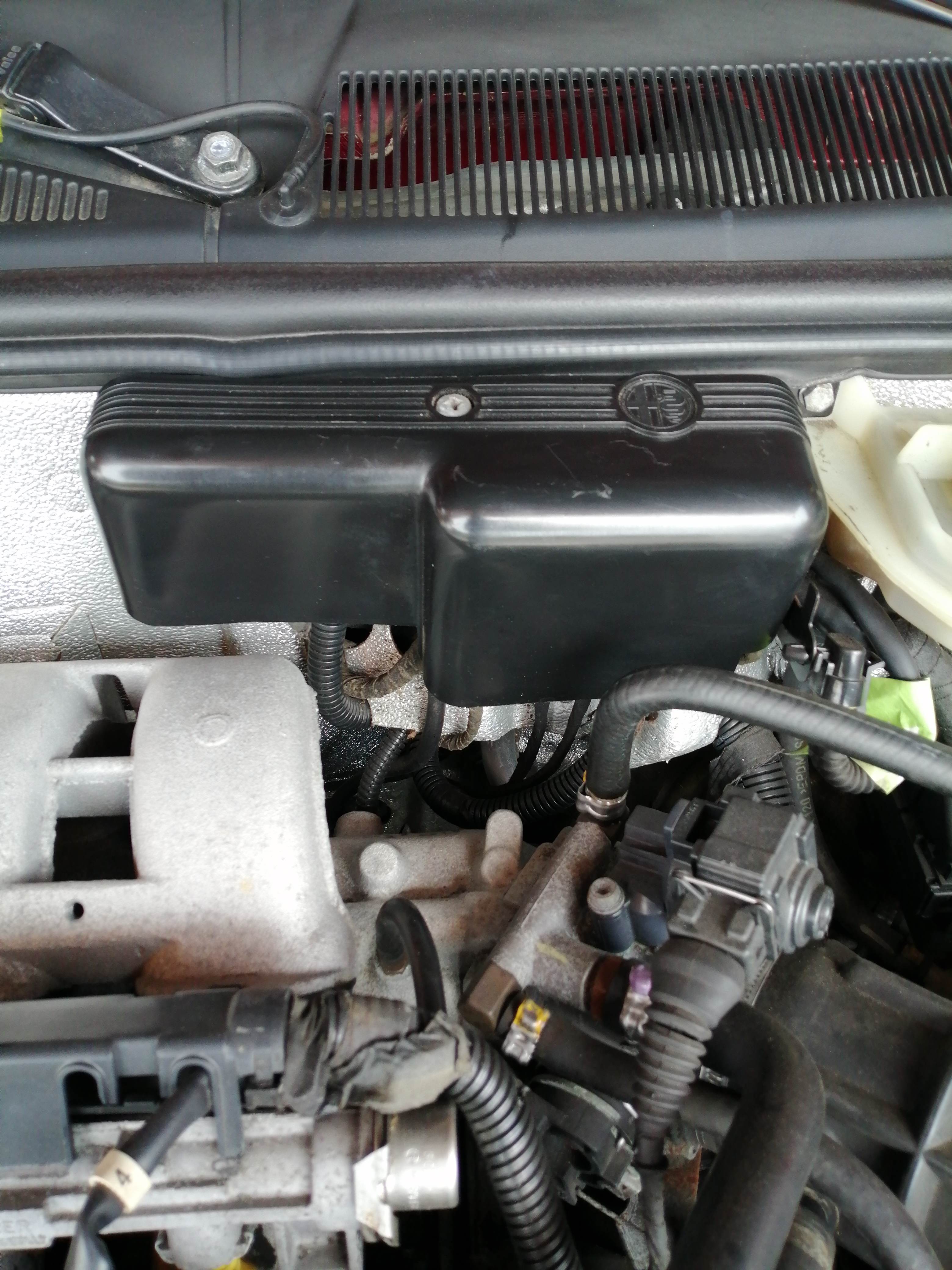

L'alternatore e sotto fusibile? O devo staccarlo per vedere se è lui che assorbe? Nel caso i cavi sono accessibili dal vano motore?
