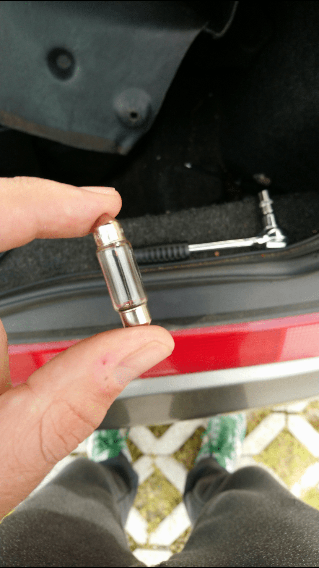

Grazie del suggerimento.... Problema trovato!!!!!! Dopo essere impazzito un giorno intero ricordavo che quando ho preso l'auto usata c'era una lampadina sul sedile che ho conservato nel baule.... La prendo ed è uguale a quella del portaoogetti..... Ho tolto la lampadina del portaoggetti e l'assorbimento è sparito! Ora è possibile che una lampadine del genere scarichi una batteria in una settimana? Oltretutto è anche funzionante..... Dove potrebbe essere il problema?

in pratica la lampadina del porta oggetti rimane sempre accesa? non conosco la tua auto , ma le auto moderne , se rimane un utilizzatore acceso a vettura spenta, tipo autoradio luci plafoniera ecc dopo un certo tempo ( 20 min )si spengono, bisogna vedere come funziona la tua auto se il micro del porta oggetti rimane sempre in posizione di contatto chiuso e se la tua auto non disabilita dopo un tot di tempo
Ho avuto lo stesso problema sulla mia vecchia GTV. Sopra o sotto il bottoncino per aprire il bagagliaio c'è l'interruttore a contatto per la lampadina del portaoggetti, verifica che funzioni bene. Il problema è quasi sicuramente lì. Io non ho mai risolto, alla fine avevo tolto la lampadina..

Oltretutto l'ho provata ora e l'accensione ora è molto più rapida, non fatica più e non devo insistere nel girare la chiave, sono pure spariti i problemi di erogazione che avevo prima, possibile che una lampadina del portaoggetti abbia fatto tutti questi disastri?
Sono contento vada tutto bene, ma qualcosa non mi torna.Fosse la lampadina portaoggetti togliendo il fusibile relativo, come hai fatto,l'assorbimento doveva calare invece avevi sempre 0.33ah
