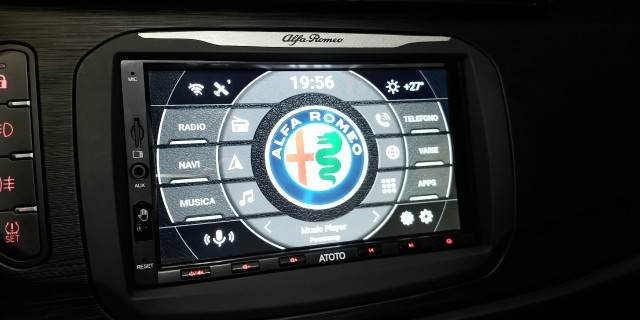

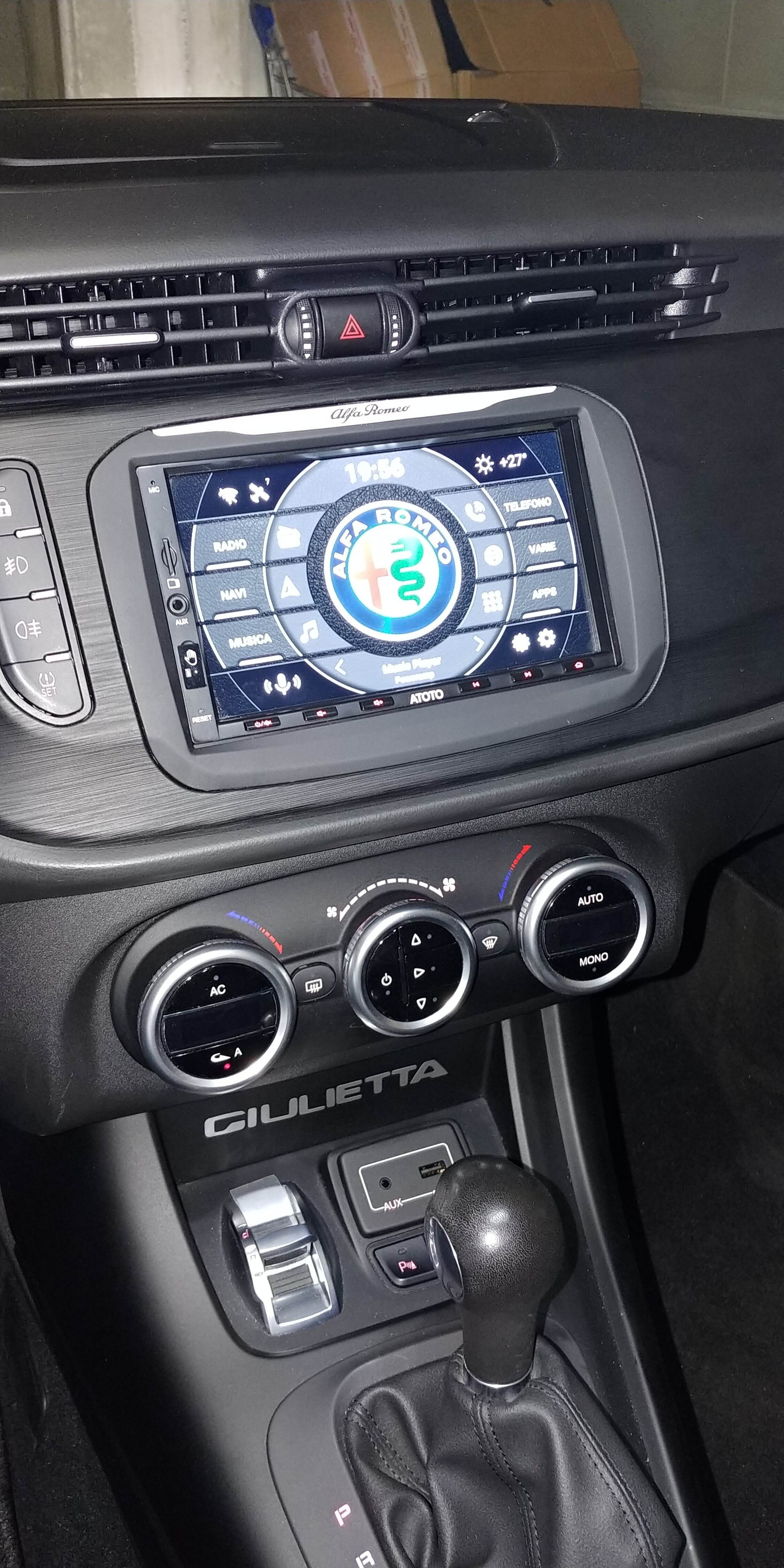

Grazie Gabrielino! Ho collegato l'RCA all'interfaccia, e anche il cavo viola insieme al reverse dell'autoradio che a sua volta è collegato al +12V che arriva dalla retromarcia.
Ora funziona anche il menù!
Ed ora acquisisce solo 7 comandi su 8 come fa a te!
Martedì lo dirò all'assistenza.
Ho collegato anche il Gnd dell'autoradio allo chassis.
Eccolo qui con il launcher Agama:
La telecamera ora si vede bene. Vediamo se persiste il flickering.
Ora mi concentro sul microfono per capire perché non va.
