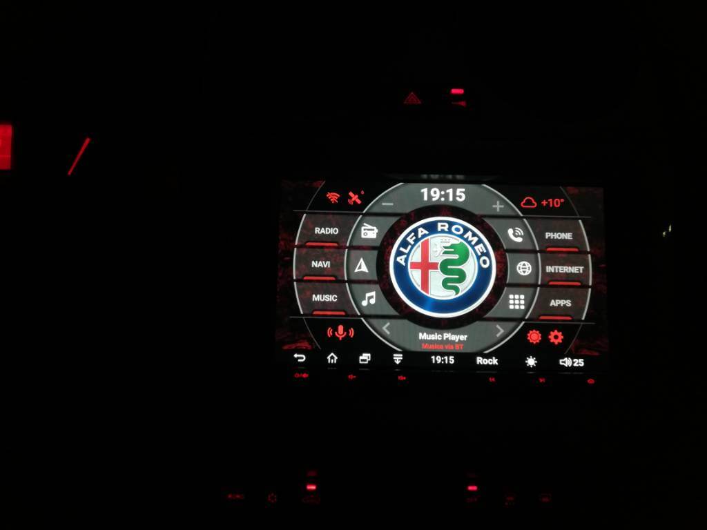

Alla fine è rimasta così con agama, ho preferito usare il rosso per amalgamarlo bene con gli altri display e LED, della macchina
