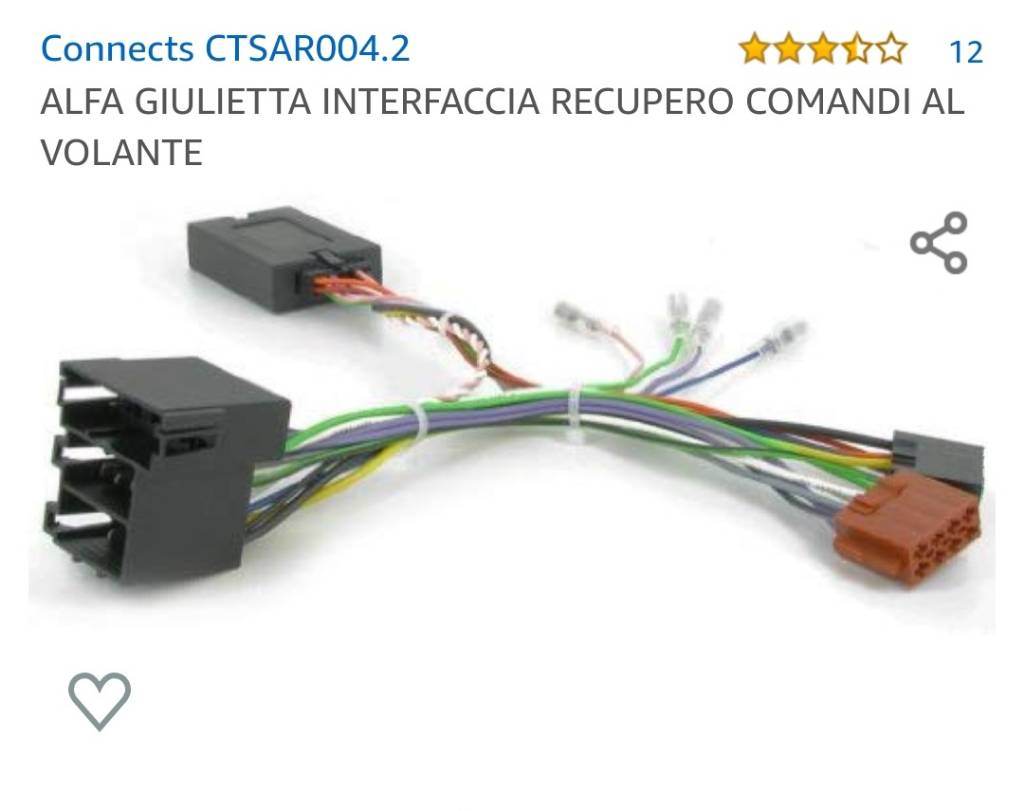

B. Su amazon ho preso questo accrocchio per recuperare i comandi al volante, devo fare qualche collegamento particolare per recuperare i comandi al volante e, sopratutto, il sotto chiave?
Ragazzi non più dove sbattere la testa, arrivata la centralina la monto perfetta, recuperata luminosità con le luci e sotto chiave, i comandi al volante non ne vogliono sapere.
Collegato il Jack da 3.5, K1, k2 e gnd ma nulla... Provato a staccare e ricollegare centralina ma nulla

Il problema che tutto il 3d l ho letto due volte.
Lo scrivo magari può servire a qualcuno, i collegamenti che ho fatto sono stati i vari K1, k2... Gnd li ho collegati tra loro senza metterli a massa, quello che non mi faceva funzionare i comandi al volante era il Jack inserito nell'atoto, tolto quello tutto funzionante.

Io ho collegato
K1 a steering wheel
K2 a steering wheel#
Gnd a gnd
Sul connettore ISO di atoto, sul pin ho invertito il giallo con il rosso, per il sotto chiave
