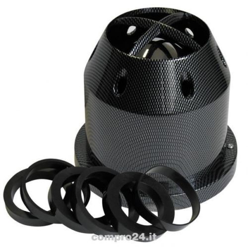

allora alla fine ho deciso di montare un filtro di questo tipo:
cambiamenti nel sound della vettura non ne ho avvertiti forse per la calotta in carbonio...in compenso la macchina ha ripreso vigorosita' nei minimi e un accellerazione piu pronta e piena...devo dire che son davvero soddisfatto di questo filtro....inoltre sembra molto piu leggera si sente che il motore ora respira meglio....forse sara' un effetto placebo ma sembra vada meglio anche per quanto riguarda il problema preesistente di minimo ballerino...
........è più placebo, perchè hai un sistema di gestione che prevede un debimetro a paletta e penalizza queste modifiche vanificandole, o ti metti lì a regolarlo o lascia stare, non hai un turbo che spinge...
