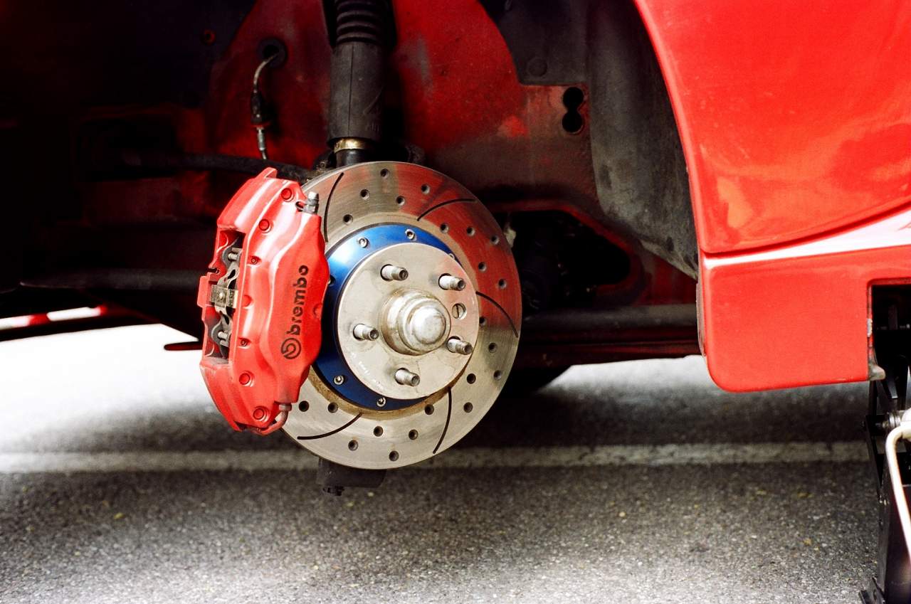

le pinze radiali li conta che vanno con dischi originali spessore 28. io le ho montate con dischi 26 e dovrebbero funzionare anche con dischi 24, probabilmente cambierai prima le pastiglie.
in tutto ciò non è stato fatto comunque un discorso... legalità e revisioni! se ti ferma la stradale o i carabinieri saluti la macchina, idem a ogni revisione devi smontare il tutto

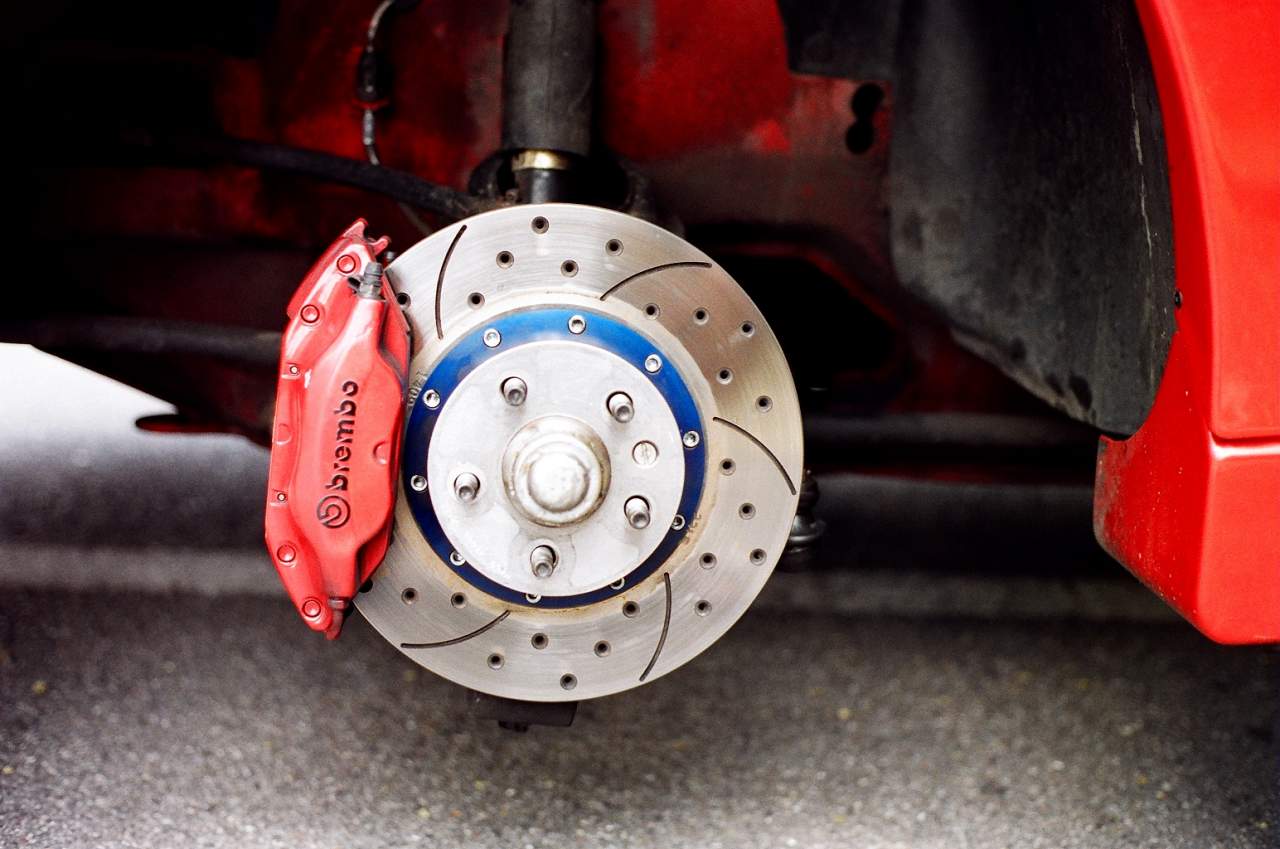

le pinze delle gta per dischi da 305 sono praticamente le stesse, perlomeno come modello di pastiglia e misura dei pistoni, non so l attacco , della delta evo, che montava dischi da 280 o 284 , ma spessore 26
sicuramente le pinze per gta da 330 sono molto piu grandi, quindi non le monterei sul disco da 284

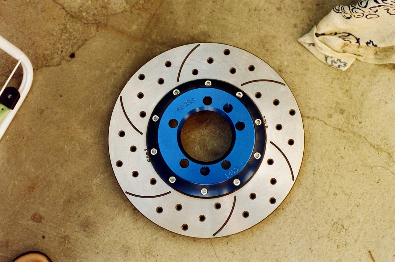

se si montano cerchi da 16 io metterei pinze per dischi da 284 fino a 310 con attacco radiale, magari di qualche macchina moderna, 500, clio, mito, ecc, e poi troverei dischi con una campana appropriata messa al contrario, una volta trovati i dischi, farli fare con la campana in ergal, se le da il disegno alla Tarox te le fa su misura

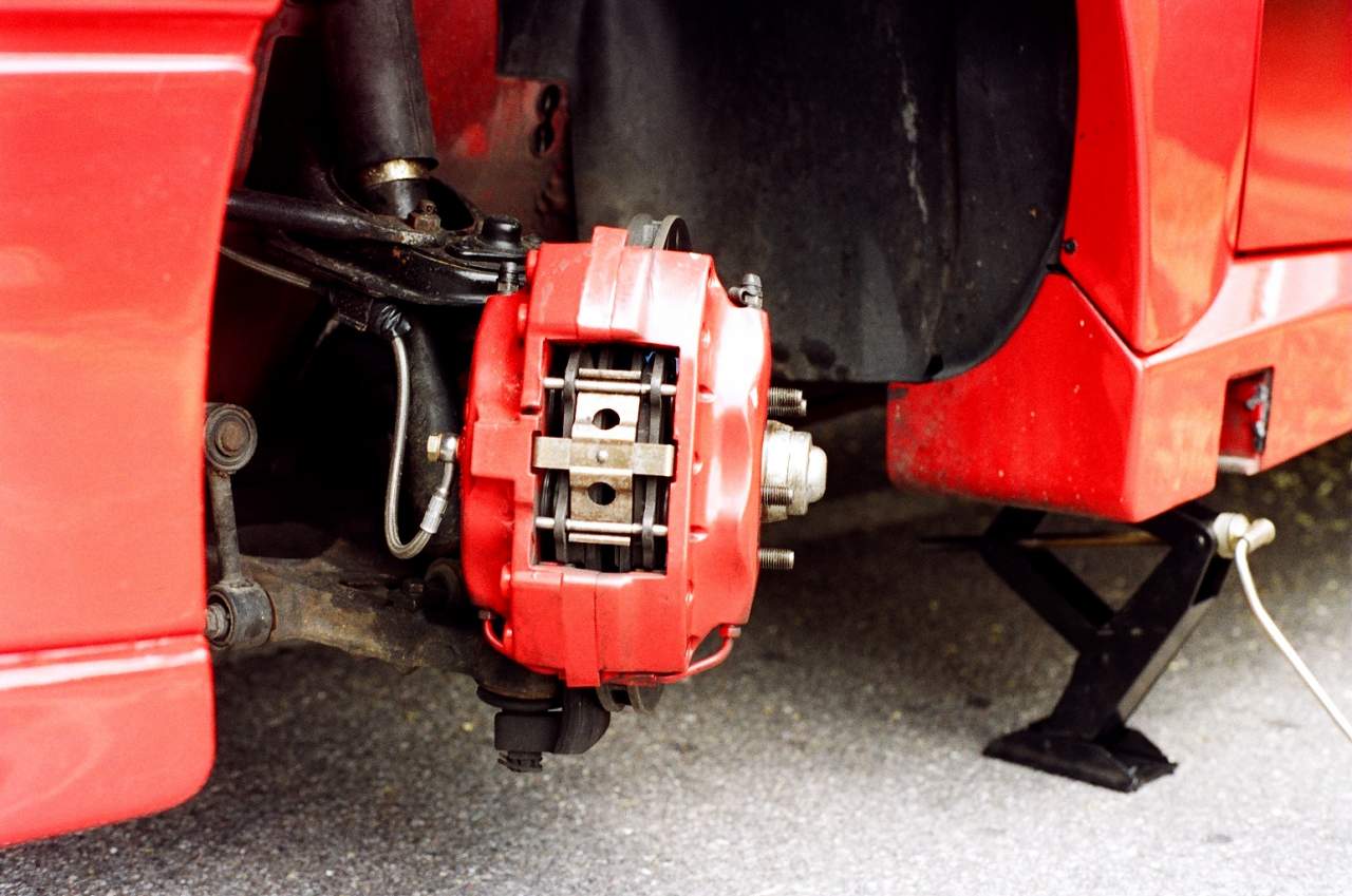

la modifica che ho fatto non la consiglio a nessuno, perche ho forato la pinza con un interase minore e gli ancoraggi sono all interno della pinza (con una piccola fresatura della parte interna) e non all esterno

Allora ultima novità, un mio amico/collega smanettone che corre nei rally ed ha conoscenze tra alcuni preparatori mi ha trovato dischi da 330 scomponibili tazza ergal,con pinze a 6 pistoni Brembo.
Il prezzo è un'affare compreso il montaggio e le staffe che farà al momento, ma non vorrei fare pubblicità.

mi sembra la più coerente al progetto originario, nonostante la piccola modifica agli attacchi
pinza (operazione da eseguire in modo competente, in effetti non consigliabile via forum)
