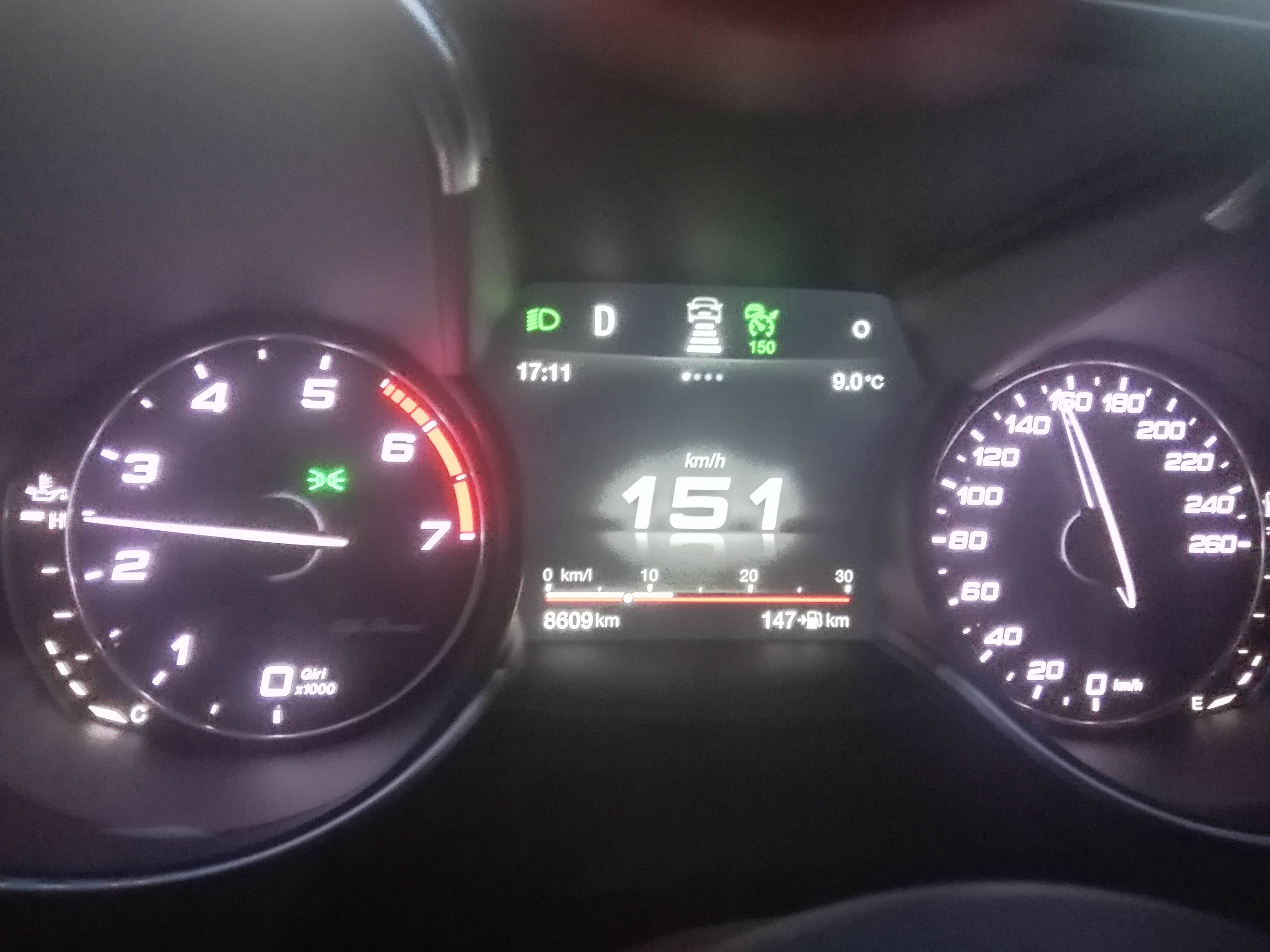

Oggi sono stato da ENG Custom, che dire..... Ottimo risultato e persone spettacolari.
ACC Attivato e funziona perfettamente
Lio e molto professionale e cordiale
    587.6 KB · Visualizzazioni: 937
Ottimo! Quanto ti è costato il tutto? È stato semplice sostituire la pulsantiera?
Reazioni: Daniele Rubino
Lavoro completo 300 euro.
Togliere il volante e una cosa da 3 minuti, cambiare la pulsantiera se non sai dove mettere le mani, rischi di rovinare il volante, però il tipo e molto pratico.

Salve Ragazzi,
allora io per 300 euro mi sono comprato tutto lo sterzo della QV (per la mia Giulia Super 2016) con il Pulsante ACC.
Adirittura quello della Stevio che e completto di tutti i Pulsanti.
lo sterzo lo cambiato in 10 min.... 15 min cio messo per attivarlo con il Multiecuscan.
Un gioco da Ragazzi
cmq Ringrazzio a questo Forum mi ha dato speranze, dopo aver chiesto qui in Germania 20 ufficine Alfa Romeo che mi hanno detto che non e possibile.
Adesso Funziona una Bomba senza alcuni Problemi
Adesso mi manca solo il Andriod Auto....
Saluti!
