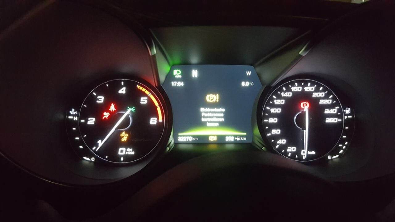

Accensione di tante spie!

Allora al centro alfa mi dicono che il problema è delle luci a led messe quindi vado dalla concessionaria e mi faccio rimettere le luci originali alfa il problema non si presenta dopo 30 40 km ma dopo 10 alla faccia della diagnosi al centro officina alfa. Dopo di che ho una ferrea discussione dal concessionario dove gli chiedo che devono vedersela loro e alfa visto che l'auto è in garanzia alla fine i ragazzi dell'officina della concessionaria scropono un connettore teso sotto il tunnel del cambio lo ha scoperto perché provando su strada e appena è iniziato l'albero di Natale ha urtato vicino alla leva del cambio automatico ripristinandosi magicamente.Appunto smontando il tutto vi era questo connettore molto teso che dava falsi contatti infatti mi capitava prendendo qualche buca o tirando in accelerazione verso destra o sinistra. Qualcuno ci è andato vicino poiché parlava di connettore al sedile il mio di connettore stava sotto al cambio. Morale della favola la tecnologia funziona e bene anche ma un consiglio agli ingegneri dell'impianto elettrico va bene risparmiare sui cavi ma usarli per stenderci i panni fa decadere tutto l'impianto. La diagnosi ok ma bisogna anche saperla interpretare e farsi risolvere il problema non dà un centro alfa ma da una officina mi fa pensare su come rilascino le autorizzazioni. Questo è quanto. .............per ora
