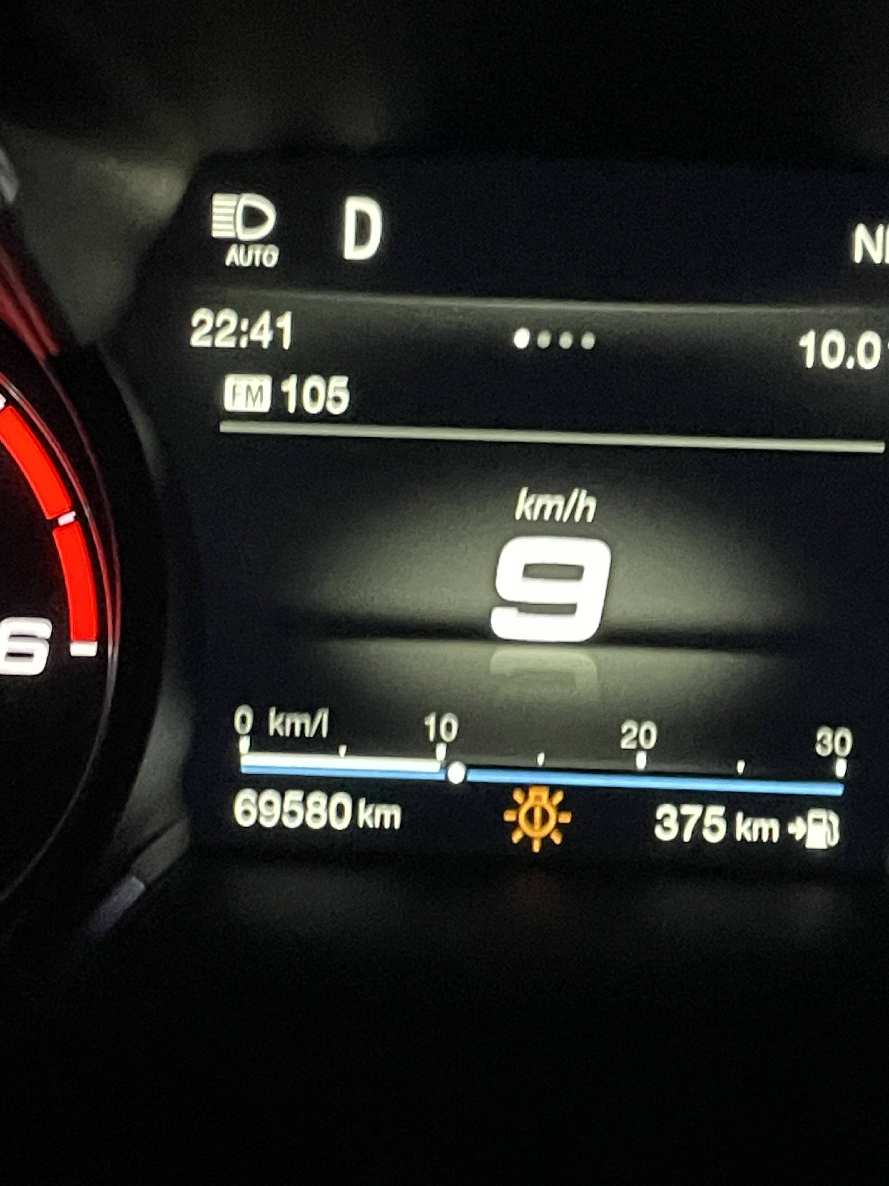

Ciao a tutti, ho ritirato l’auto dal carrozziere per un piccolo lavoro sul posteriore. Ora l’auto è perfetta ma ha la spia “controllare luci di posizione “ accesa nonostante funzionino tutte le luci alla perfezione. La centralina dice errore ud958 . Consigli?

Benvenuto. Se sei sicurissimo che funzioni tutto, allora prova a fare un reset staccando il negativo della batteria. Oppure usa la macchina tranquillamente, magari la centralina ti spegne la spia dopo un po’
La spia indica avaria luci esterne, potrebbe riguardare qualsiasi luce (anche stop, retromarcia, retronebbia, ecc.), non solo luci di posizione. Se non l'hai già fatto, prova a verificarle tutte...

Domani farò una verifica accurata su tutte le luci esterne

non ho esperienza su Stelvio, ma su un Ducato faceva lo stesso... tutto funzionava perfettamente ma era la luce posteriore che facendo sia posizione che stop aveva un avaria sullo stop e lo segnalava....
Salve, ho lo stesso problema a seguito della sostituzione dell'intero faro fisso posteriore destro. Funziona tutto perfettamente ma è comparsa la spia e non accenna ad andare via
