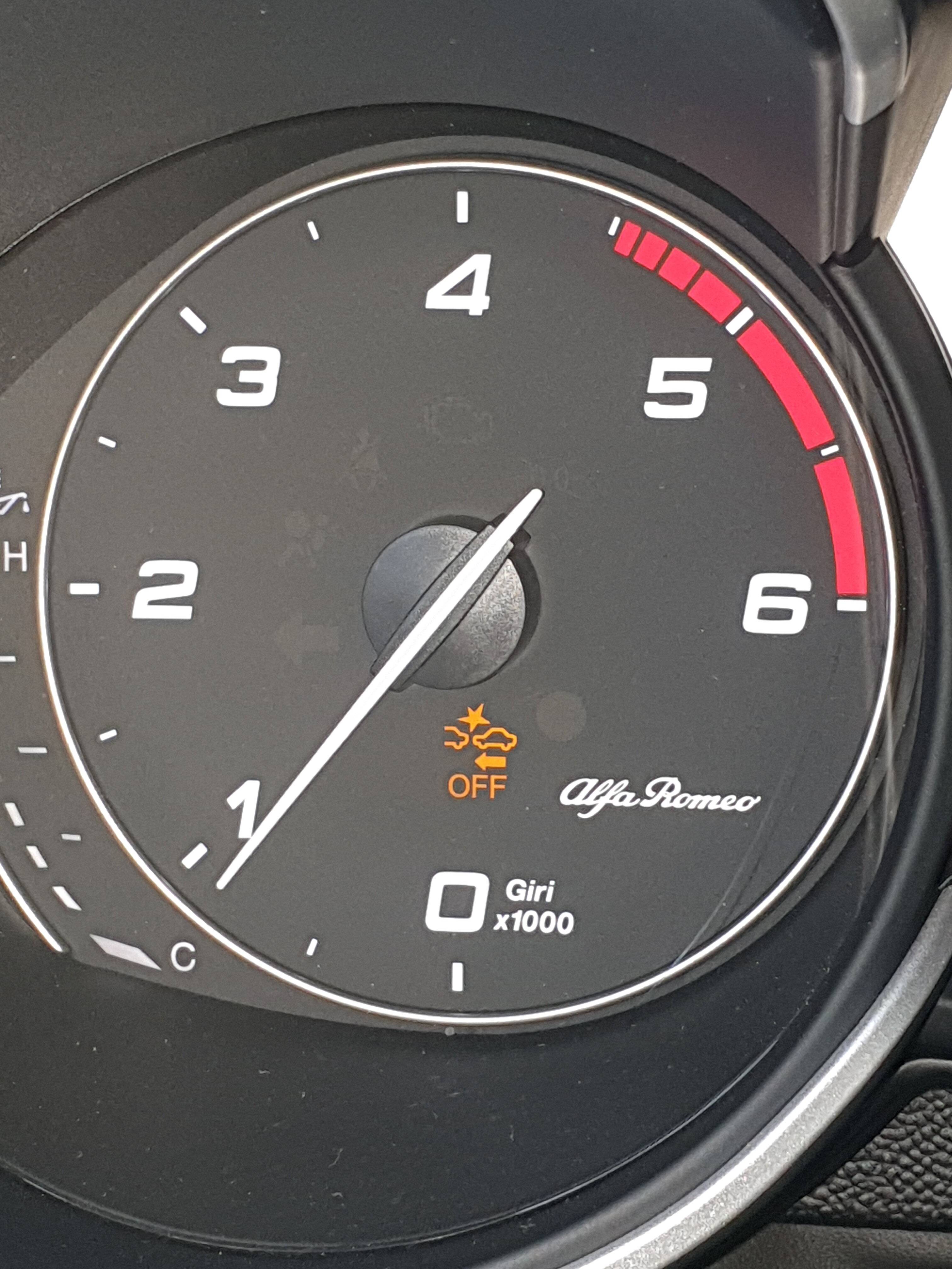

Mi si e' accesa la spia a seguito di una giornata con auto parcheggiata sotto la pioggia (2200 210cv diesel q4)- anno 2019. Dopo due giorni mi rivolgo al concessionario e da un primo esame e' stata scongiurata la presenza di infiltrazioni d'acqua nelle luci posteriori, come invece successo in alcuni casi. Dopo diagnosi nel tester il tecnico ha fatto un "reset" staccando lo spinotto della batteria. Dopo circa 10 km la spia si spegne. Domanda: e' successo a qualcun altro?? grazie per le risposte
A me si e' accesa lunedì mattina mentre andavo al lavoro sotto la pioggia. Domani ho in programma il tagliando quindi faro' notare il malfunzionamento . Si e' accesa la spia nel contagiri senza alcun messaggio sul display .
A me è capitato qualche volta, sempre con forte pioggia battente , la spia gialla indica che il sistema anticollisione in quel momento non è attivo, è un messaggio di attenzione non di malfunzionamento, infatti sempre per esperienza personale, la spia è sempre sparita appena la situazione pioggia è migliorata, probabilmente il radar soffre tale condizione, come anche la neve, naturalmente in quelle condizioni al di là della presenza del radar, bisogna sempre avere una guida prudente
Anche a me stessa cosa, il radar soffre il maltempo, solo quest'inverno con la neve però, per ora mai con la pioggia
Reazioni: car-letto
Soffre anche il sole in faccia. Ogni volta che giro per una strada al tramonto che c'è il sole basso innfaccia si accende la spia. Dopo qualche centinaio di metri si spegne
A tanto non sono arrivato, ma il parabrezza lo tieni pulito?? magari è un pò sporco e interferisce con la telecamera..
Reazioni: Tonalfa
Oggi è capitato anche a me, e considerando che c'è pioggia attribuisco la colpa a questo. Spero non sia nient'altro.
