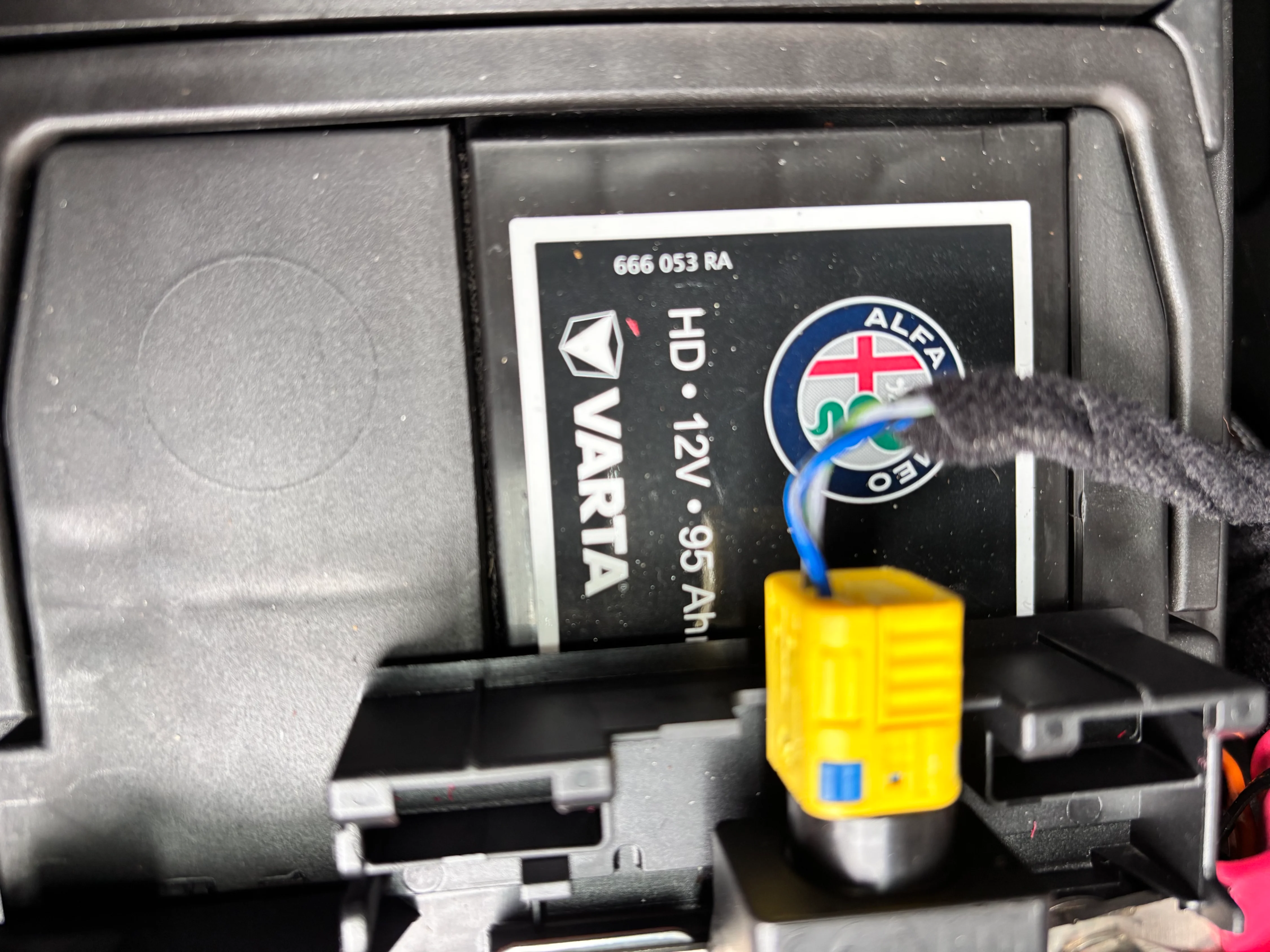

Purtzio sono fuori per lavoro fino a giovadi ma ho chiesto a mio moglie di fare una foto alla batteria ed è una 95A . Mi ha detto che ora accendendo il quadro esce solo un avviso , quello dei sensori di parcheggio
Comunque ho ordinato la batteria nuova che dovrebbe arrivare Mercoledì

Ciao ho preso quella che mi hai consigliato tu , Yuasa 85A EFB .. posso usare la macchina anche con tutte le spie accese ..
il volante è leggermente più duro , ma per me nn ci sono problemi .. se vedi la discussione 8 avevo messo una foto

Ti avevo detto di prendere la 85A se avevi la 80A altrimenti la 95A se avevi la 95A. Comunque non fa niente. Vai in officina per il controllo delle spie
#16
Penso sia meglio una 85a nuova che una 95 vecchia di 2 o 3 anni
