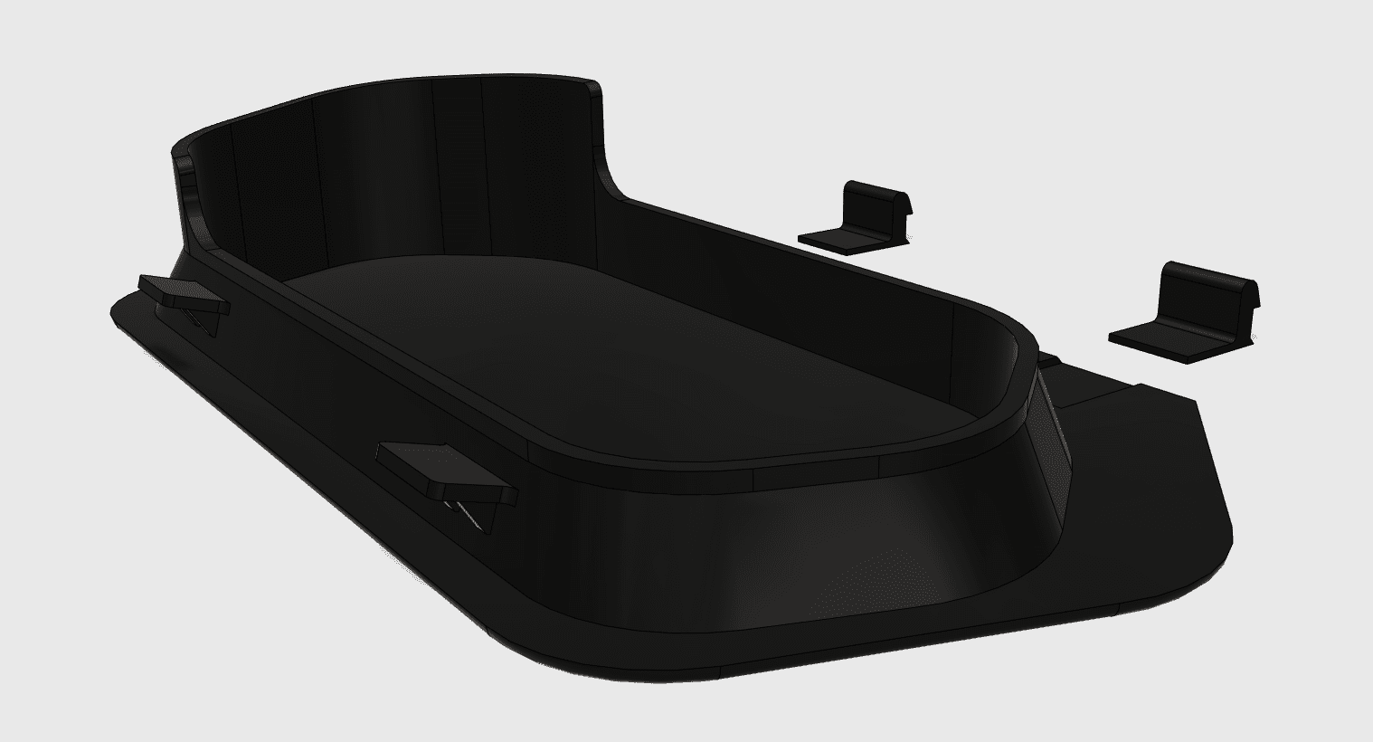

Per montarlo va tolta la cornice originale?
Esatto, ho preferito disegnarlo totalmente come sostituzione: niente pezzi incastrati sulla copertura originale a far spessore o altro, semplicemente un pezzo compatibile con le modifiche che interessano
Così si smonta il pezzo originale (una cavolata: dalla parte alta, con un cacciavite a taglio ed una leggera forza, si spinge facendo leva sul basso sia su una linguetta sia sull'altra e poi si toglie senza problemi), si mette da parte per averlo sempre lì (non si sa mai), e si monta il sostituto
Non c'è il rischio che la copertura sostituta tenga meno di quella originale e che quindi si infiltri acqua ?

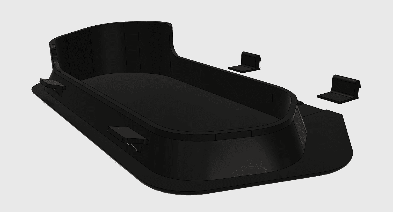

Ed ecco anche i ganci...
La copertura originale non è a tenuta stagna, e quella sostitutiva è a misura identica di quella originale, con le stesse forme (nel limite dell'umano)
Quindi la copertura sostitutiva che vantaggi porta?
Quello per la quale si parla da quando si è iniziato il topic con la cover del radar che si trova online attualmente, ma che per la giulia 2018 non va bene (non so sulle altre)
Al posto dell'incavo nel frontale, c'è una superficie piana per far scivolare via l'acqua ed evitare i problemi di cui si è parlato
Smontando la copertura il radar non mi è parso comunque chissà quanto pulito, quindi eventualmente è da valutare un'integrazione della cover con una guarnizione perimetrale che è facilmente implementabile

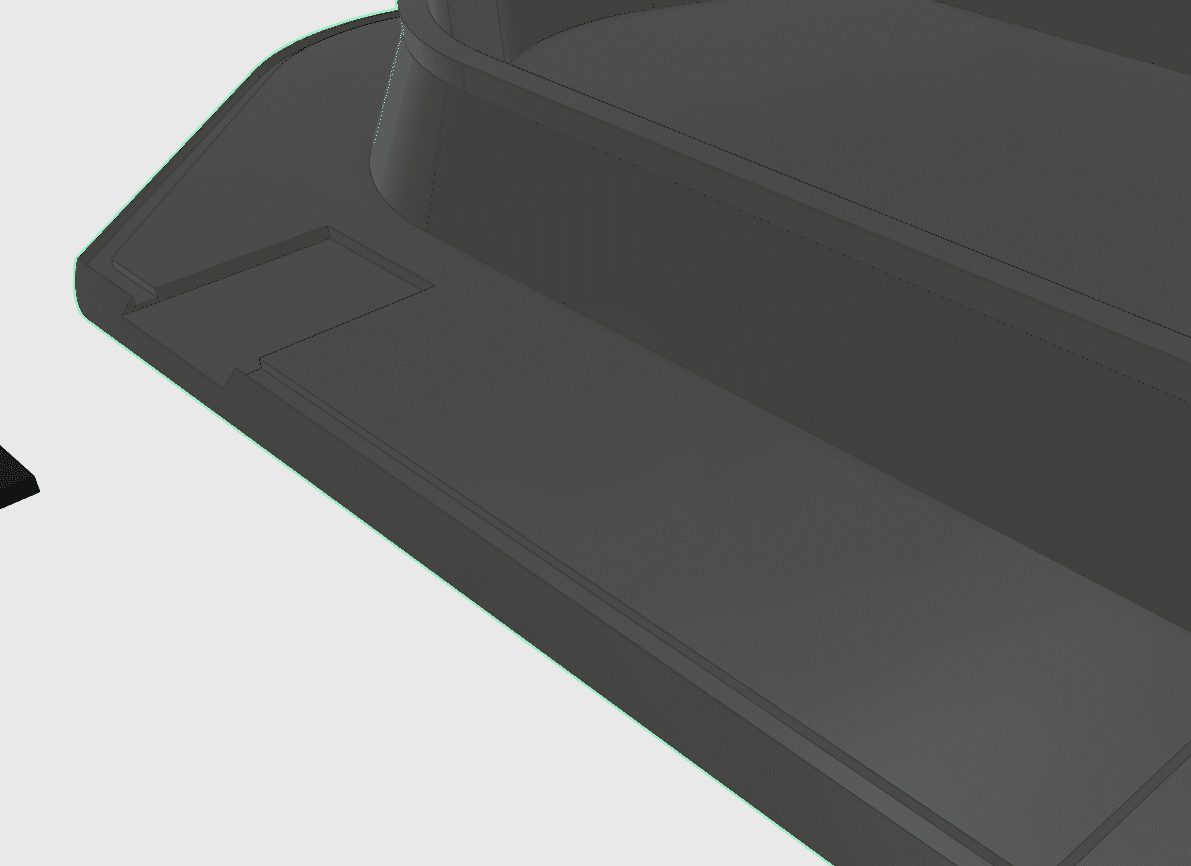

Ecco qua eventualmente anche una variante con il solco per inserire una guarnizione (banalmente un filamento di silicone fatto al momento)

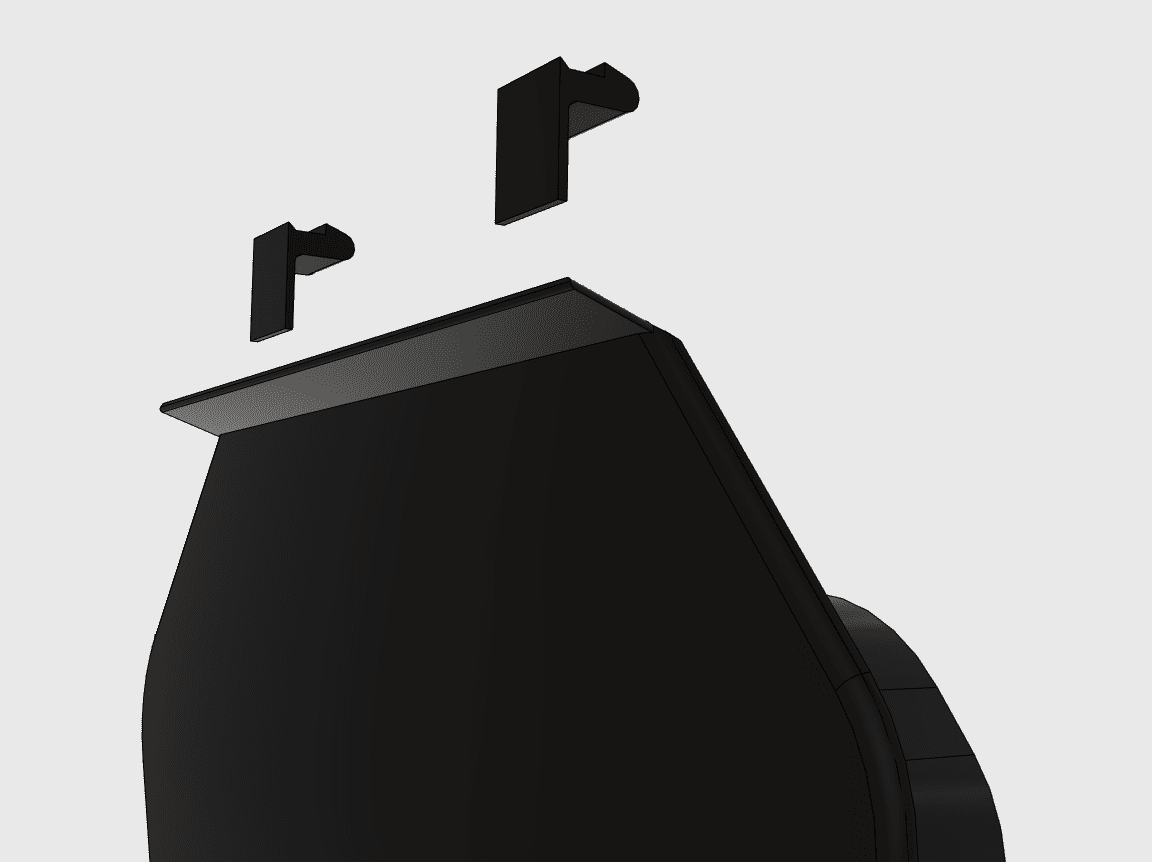

Ancora più a prova di acqua, con un'aletta a paratoia sulla parte superiore, dove ci sono i ganci ed ho visto che resta un piccolo gap per via delle tolleranze (giustamente previste, altrimenti col cavolo che si incastra)
