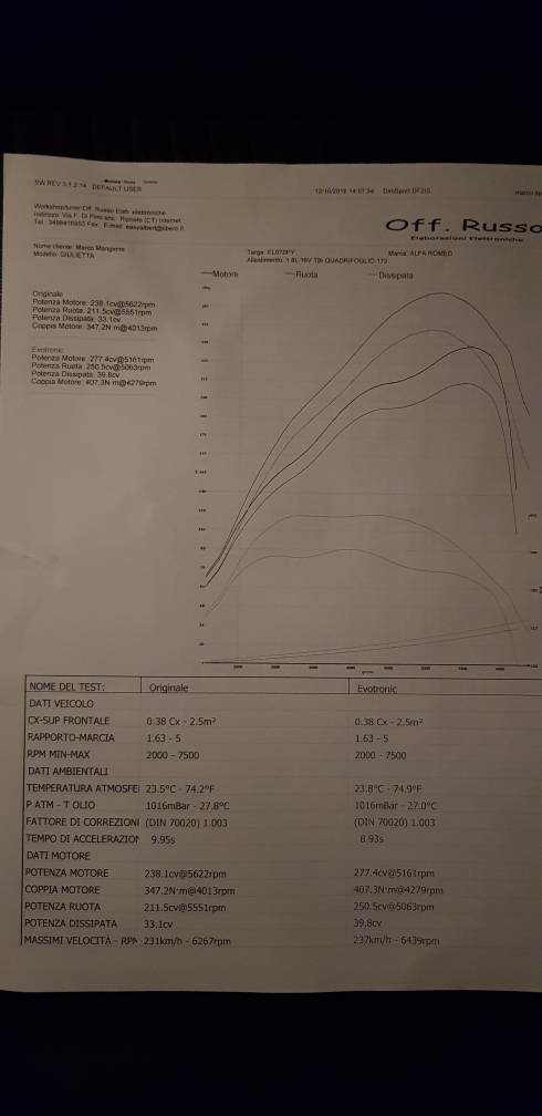

grazie zio x il consiglio infatti stiamo optando x mettere altri due silenziatori nei finali xke appunto fa troppo casino x le prestazioni abbiamo raggiunto un bel traguardo e la macchina mi piace tanto di come va essendo maggiorato lo scarico nn voglio avere il finale piu piccolo di diametro ...anche x un fattore estetico purtroppo sono fissato con ste cazzatelle
277 ? Scusa che turbina hai su ? Hai messo lo scarico da 70 mm ?

Madonna senza intercooler hai delle grandi perdite di prestazioni
.. prima serie quella potenza ci sta .

prima dell estate arriverá l intercooler x forza xke appunto x adesso c e freddo e nn la prendo quasi mai la macchina ma quest estate col caldo sicuramente soffrirá...poi ti hiederò ke tubi siliconici ci saranno da vomprare cosi vado dal meccanico con tutto l occorrente
