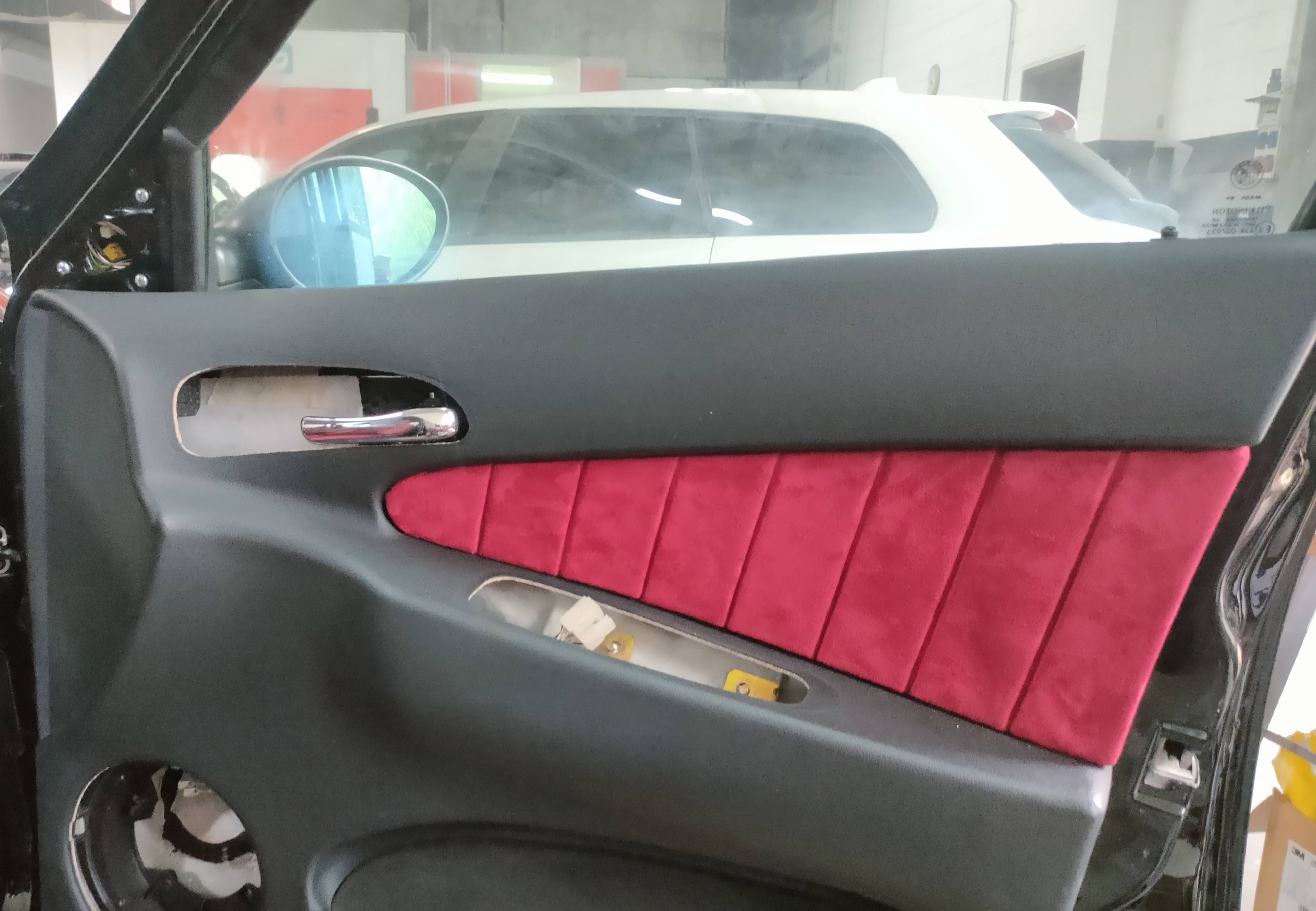

Io ce li ho fatti diversi, i miei sono più contenitivi, se ho una foto te la mando,
Wow, gli interni in pelle rossa sono una bomba!
E il tettino apriblile poi è una rarità!

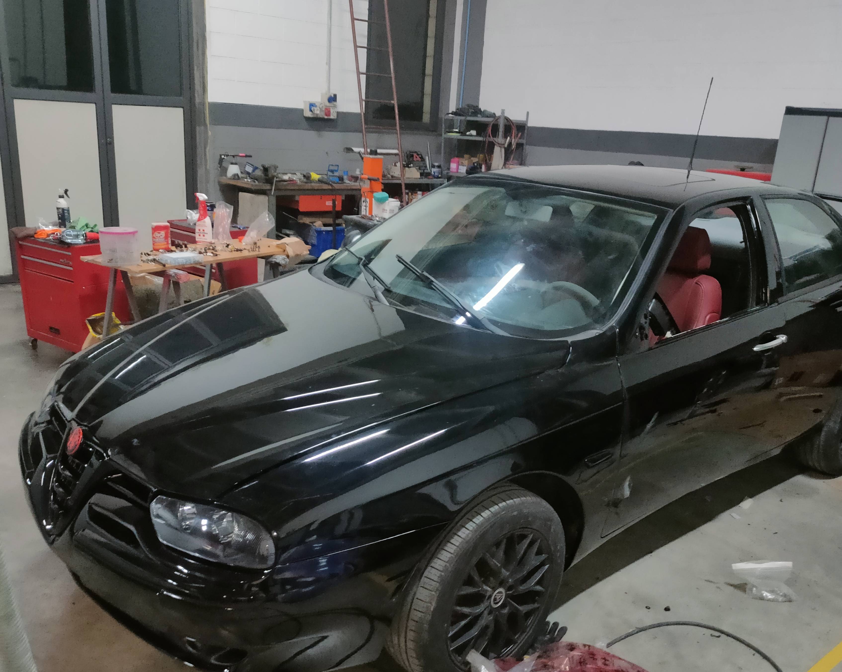

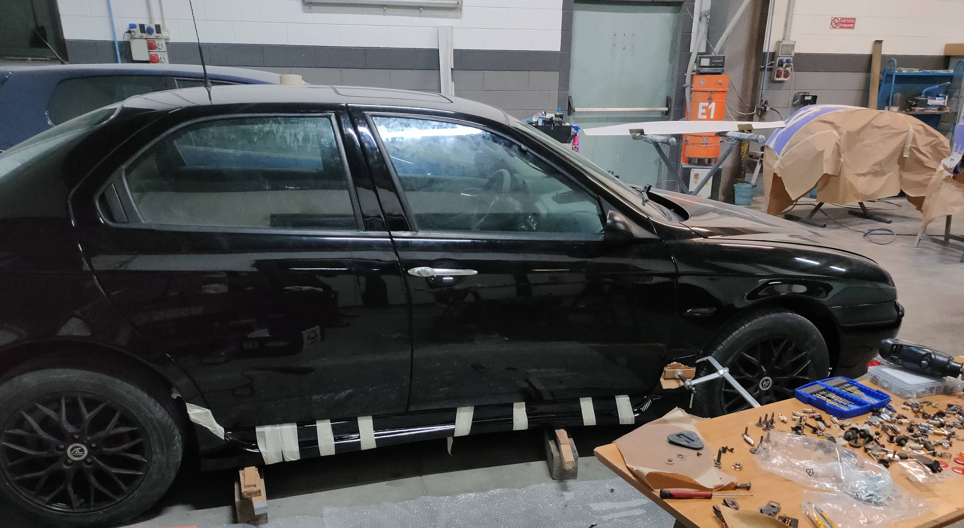

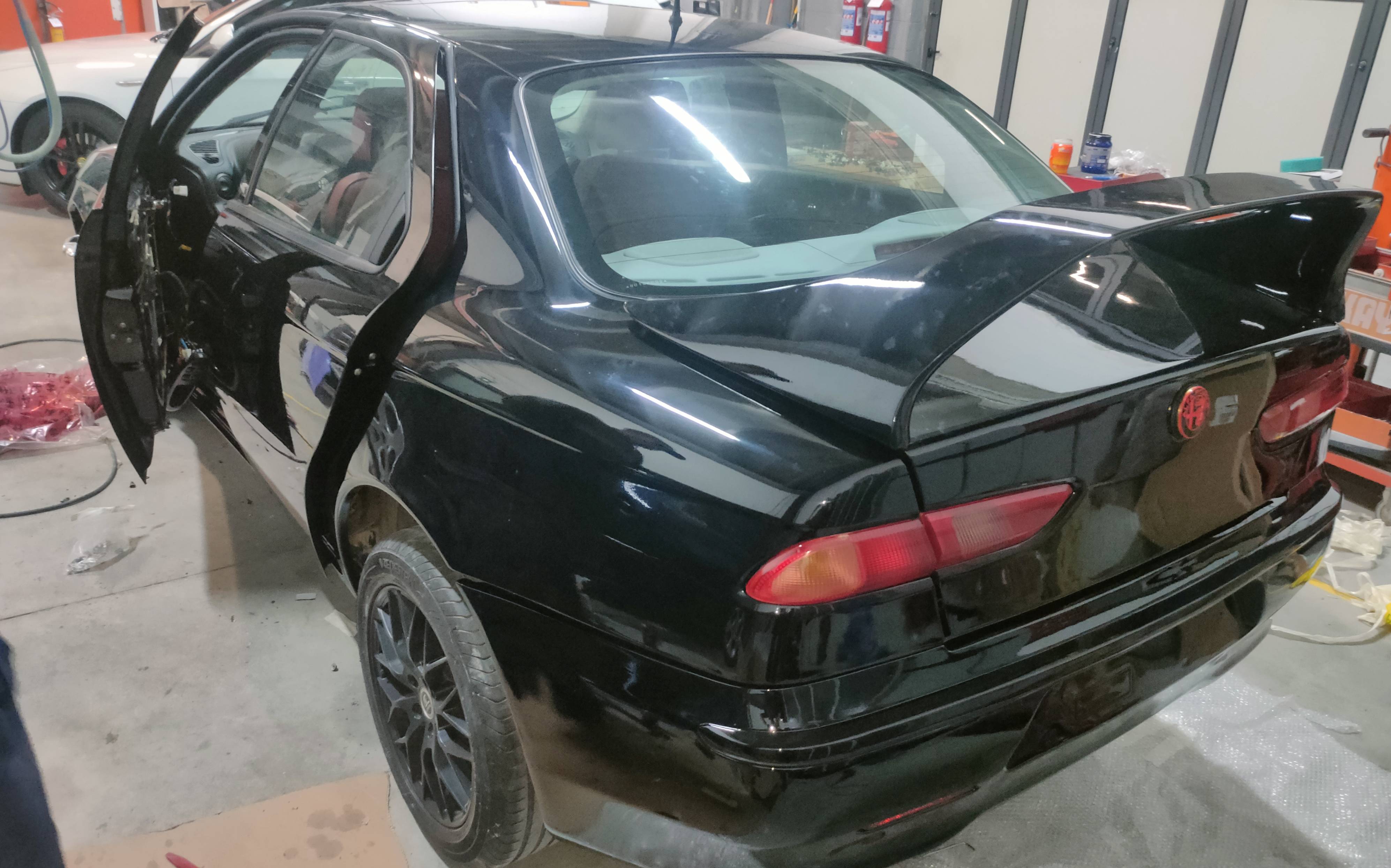

Eccola con il restauro finito, manca solo la lucidatura, poi quando la porto a casa faccia il resto, ossi impianto frenate e via dicendo...

Ti boccio assolutissamente quella specie di alettonazzo tamarro e i cerchioni che non staccano dalla carrozzeria. Ancora ancora gli stemmi rossi. Alettonazzo e cerchioni non trovano assolutamente alcun senso con gli interni in stile classico. Tutt'altra cosa invece lo spoiler piccolo originale con la quale usciva la versione 3.2 ai tempi. Quello ci sarebbe stato bene.

I cerchi sono di quando l'ho comprata, ma vanno in vendita in quanto coi sedici l'impianto da 330mm non ci entra.
Arriva dalla corsica

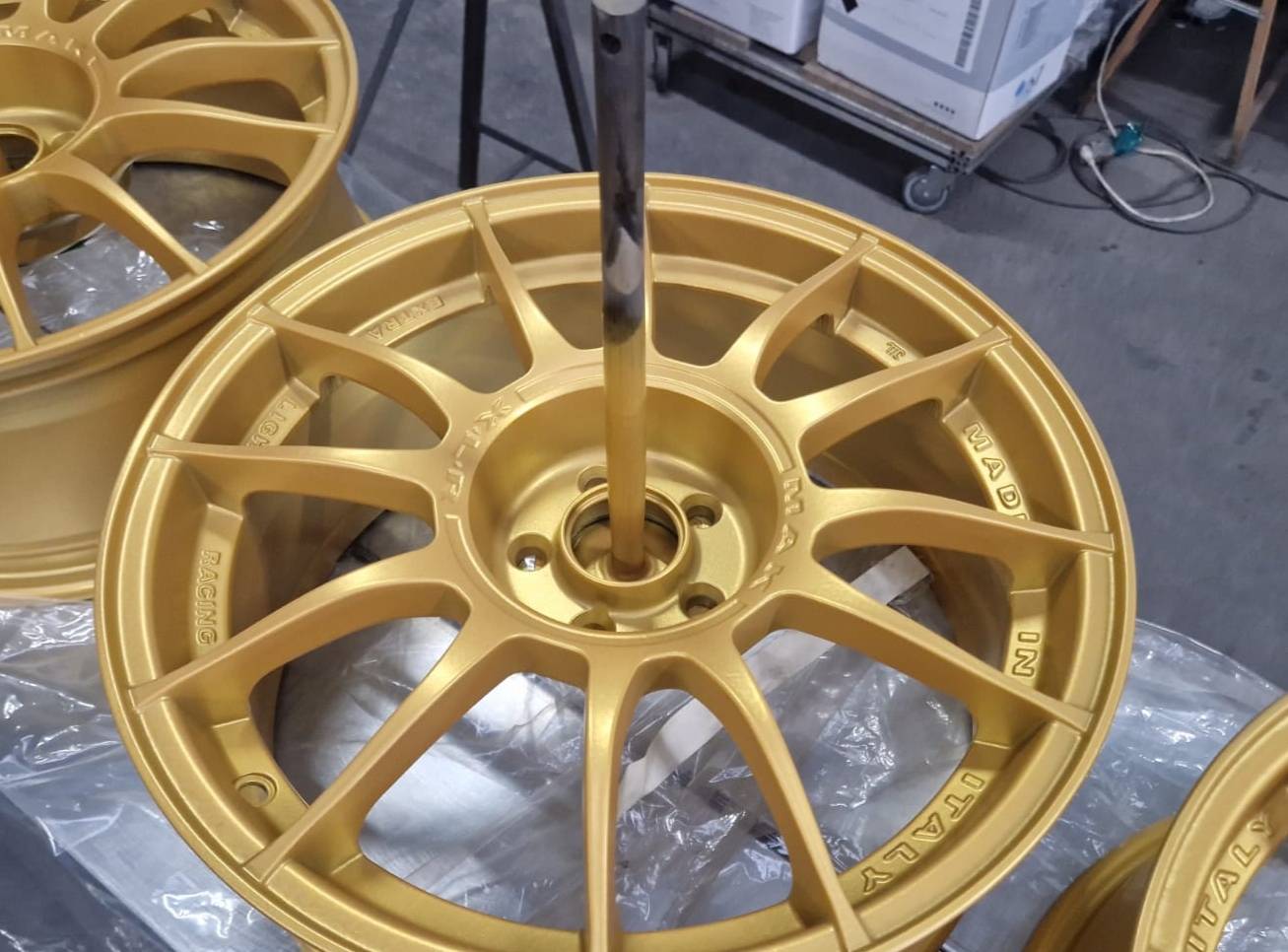

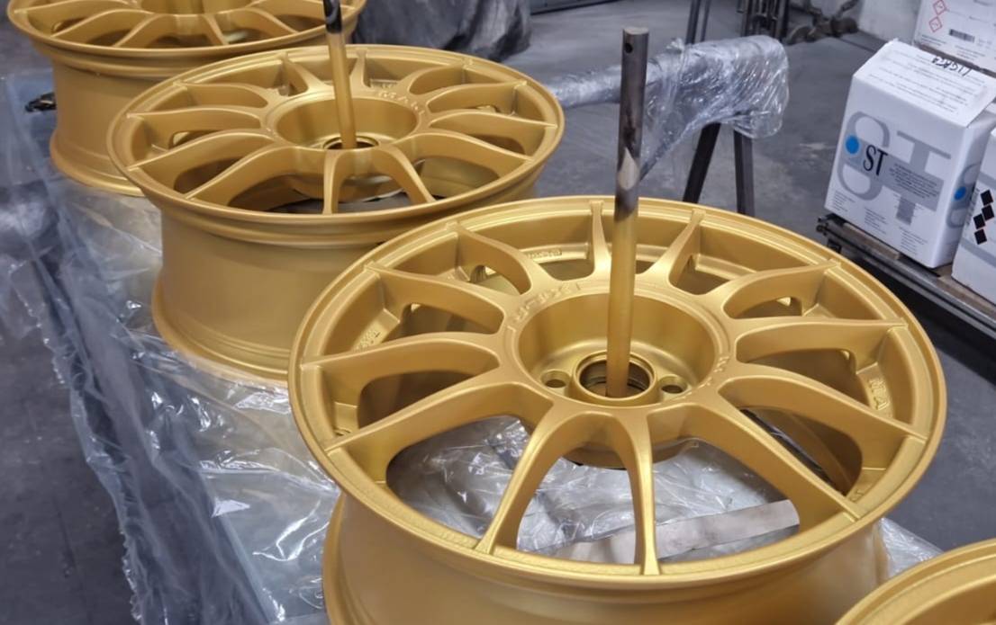

Ecco i cerchi che devo montare, già quando l'ho presa non mi piacevano, rifatti sabbiare e riverniciare a polvere..

E questi poi sono già pronti per montare le pinze brembo?

Sì, hanno ET30, più basso di quelli con cui usciva la GTA con impianto da 330mm e se hai notato le razze sono appositamente studiate per impianti frenanti maggiorati, difatti ci ho messo una vita a trovare dei cerchi così per via delle misure alfa (5x98)
