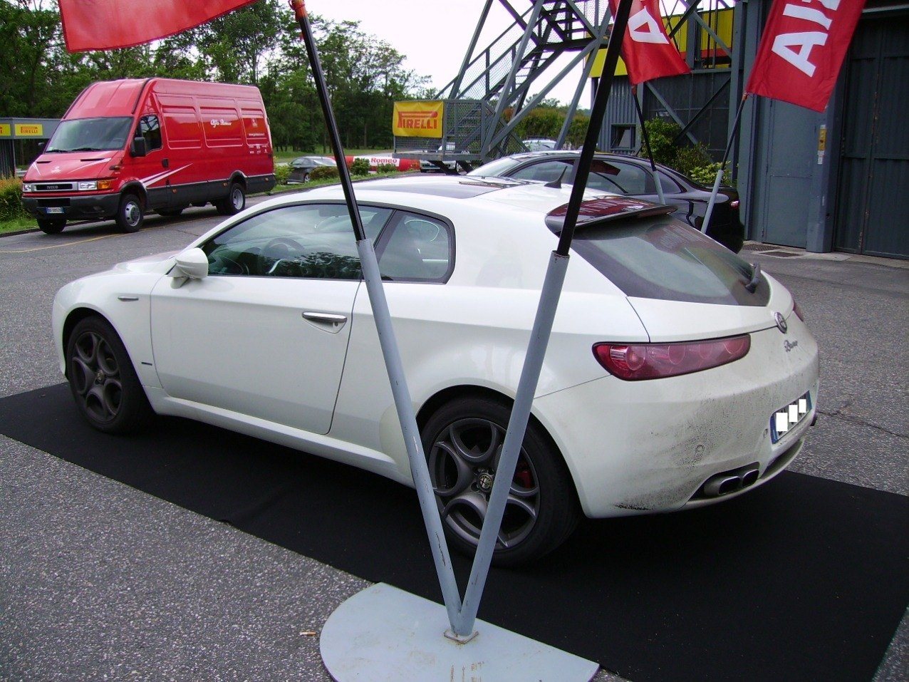

Confermo, la provai sulla pista Pirelli di Vizzola Ticino, ebbi ottime impressioni specie riguardo alla progressione motore e all'handling.
