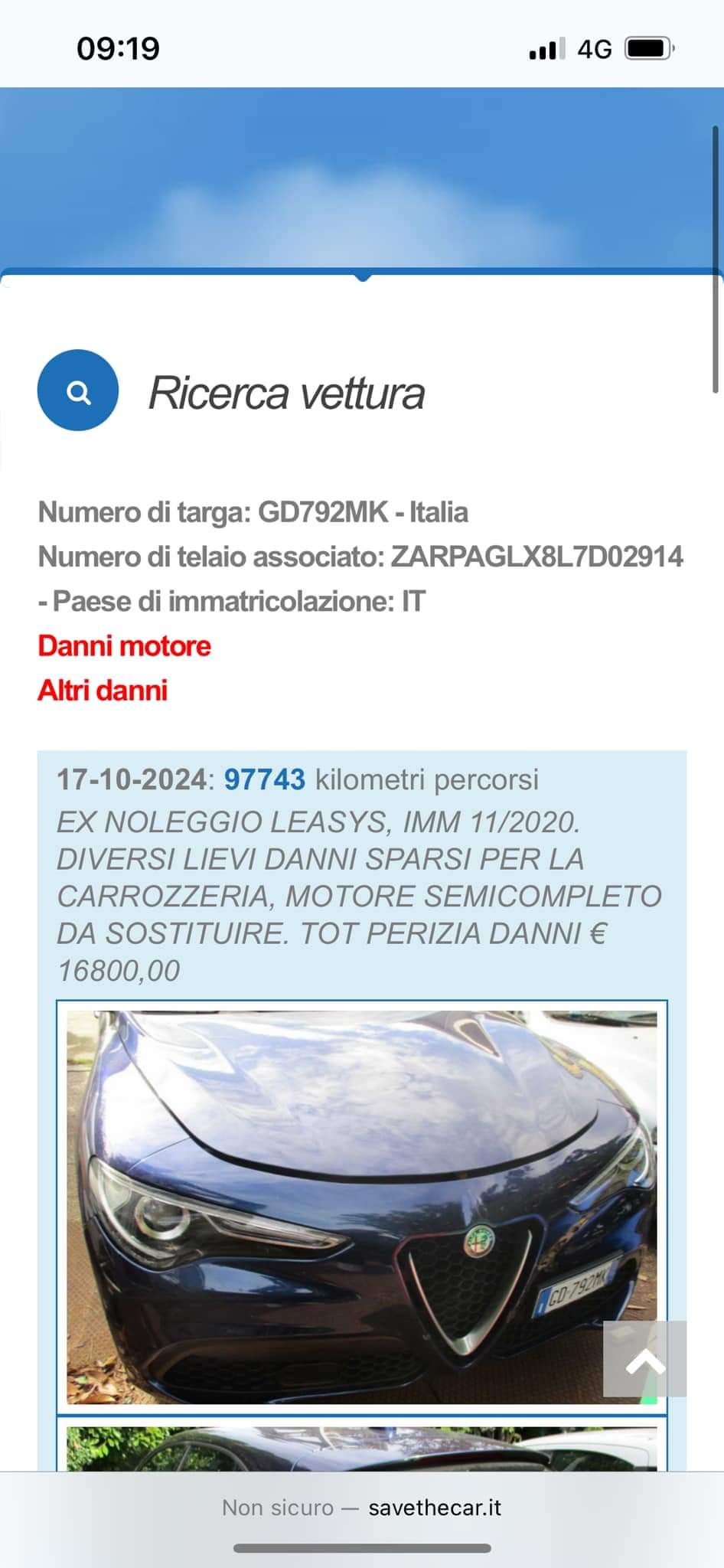

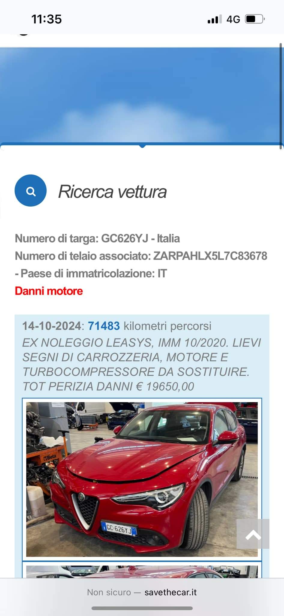

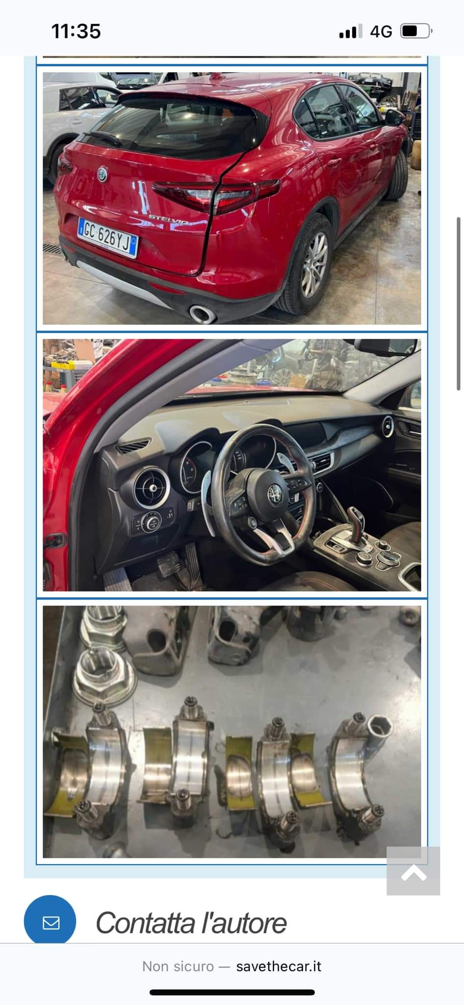

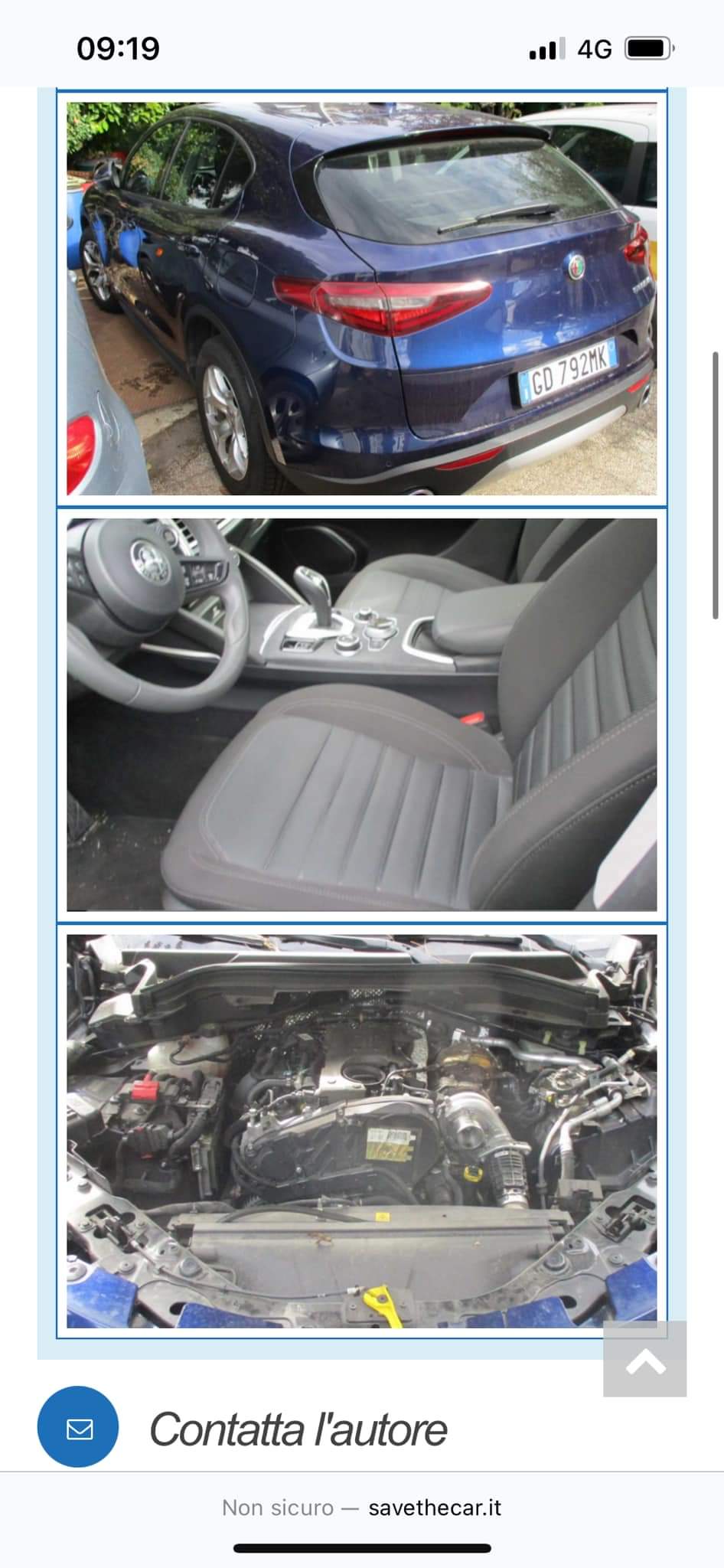

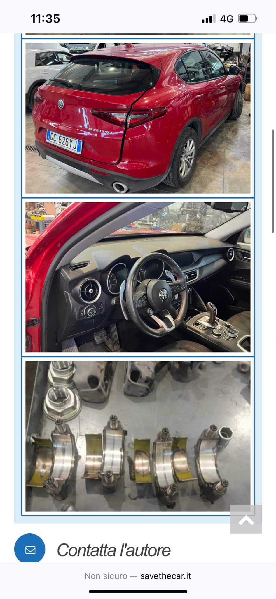

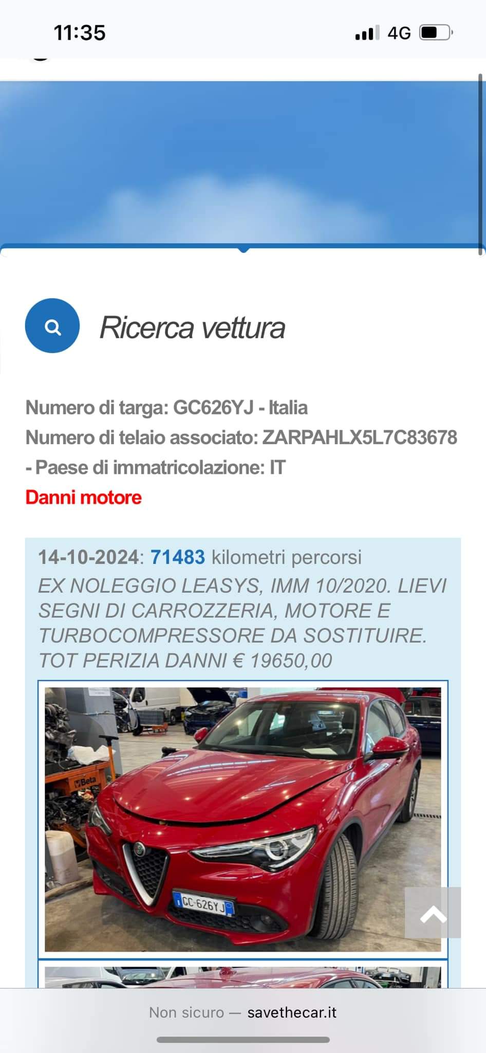

Ho visto piu di una persona in questo forum con motore fuso
tutte auto ex noleggio con cambio d' olio ogni 30-35 mila km, cifre assolutamente FOLLI per la corretta lubrificazione del motore e infatti dopo 70-90-120-150 mila km (a seconda della sfiga e dei maltrattamenti subiti) ci sono carenze di lubrificazione che se trascurate hanno conseguenza catastrofiche OVVIAMENTE
comunque guarda, innanzitutto fai la visura aci e vedi i km alla precedente revisione, inoltre scopri se è ex noleggio o privato
